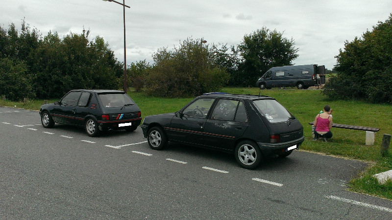

La miss à super bien roulé !
On est même allé faire des courses à Sant Julià de Lòria en Andorre située au sud du pays près de la frontière espagnole :langue3:
J'aurais bien aimé avoir la température d'huile car on à eu très chaud !
La seule photo que j'ai c'est sur le chemin du retour sur une aire de repos pour casser la croute :gene:
==> Image
Voilou :wink:

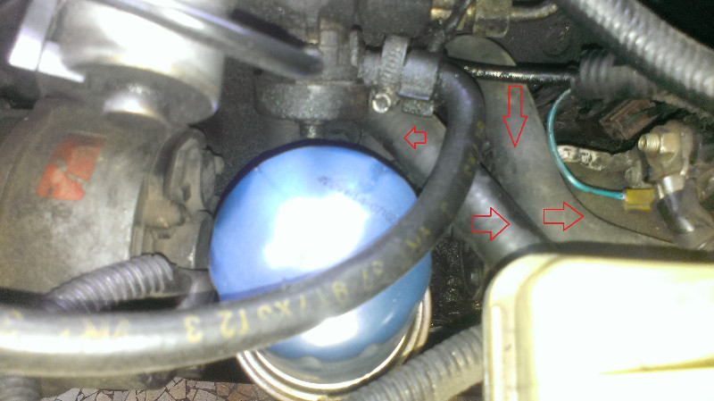

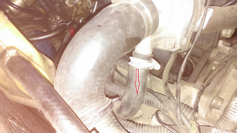

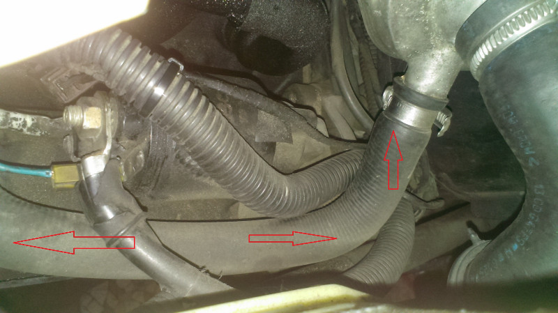

Un peu de nouvelle et malheureusement pas des bonnes !
Elle à décidé de nous péter deux durite de LDR :snif:
Ce sont celle situé devant le filtre à huile.
Voici trois photos :
==> Image
==> Image
==> Image

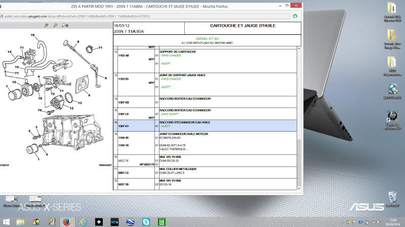

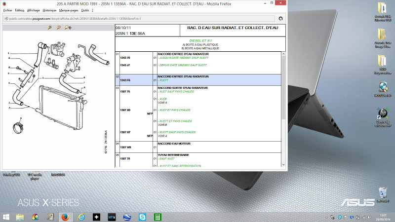

Sur le servicebox je pense à ces deux ci :
==> Image
La numéro 2
Et :
==> Image
La numéro 16.
Mais mon montage n'est pas fait pareil.
Pouvez-vous me confirmer que ce sont biens les durites n° 2 Ref : 1343F6 et la n° 16 Ref : 1307K1
Par avance, merci :D

Salut Greg,
j'ai déja changé ces 2 durites et je te confirme la ref. 1343F6.
Pour l'autre durite la bonne référence est 1307K9, ce montage est le meme que le mien :)
