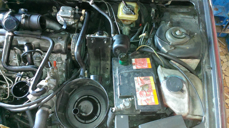

Salut :)

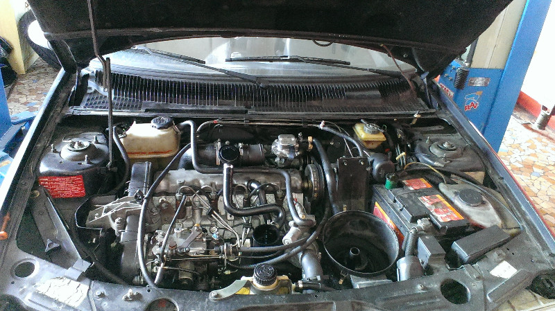

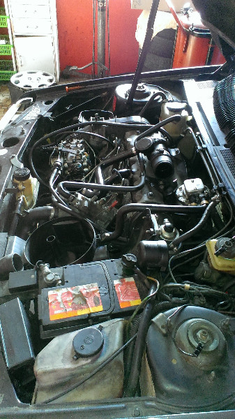

Hier il y a eu une petite vidange avec changement du filtre à huile et nettoyage du filtre à air.

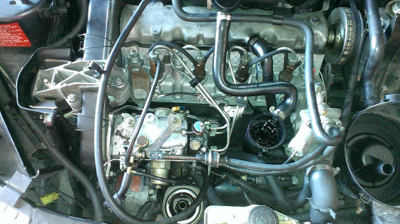

Petite vue sous le capot :

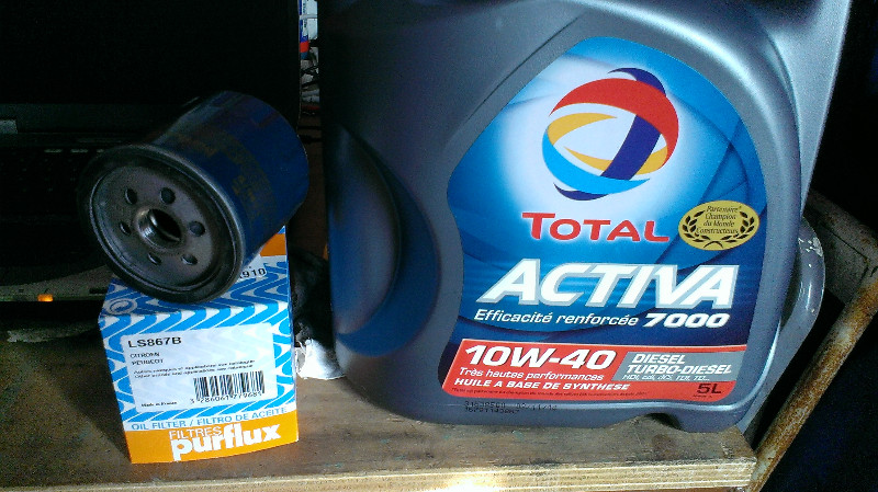

Les consommables :

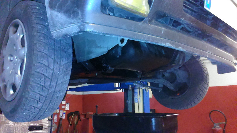

Et on vidange :

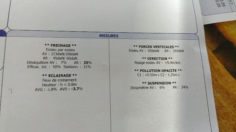

J'avais deux problèmes sans contre-visite :
- Frein de service : Déséquilibre, AR
- Moteur : Défaut d'étanchéité
Et donc aujourd'hui voici le nouveaux C.T. :
==> Image
Il faudra que je jette un œil sur les freins arrières voir leur état.
Feu de croisement c'est pas bien grave, un réglage et c'est reparti.
Demi train arrière, là je rigole pas :pascontent:
Le classique moteur défaut d'étanchéité...
Circuit de carburant : Mauvais état, AV il m'a dit que ce sont les petits tuyaux de retours carburant entre les injecteurs.
Savez-vous ou je peux les trouver ?
Voici les valeurs :
==> Image

Pour les tuyaux de retour de carburant entre les injecteurs, tu les trouve tout simplement chez Peugeot :wink:

Merci pour les tuyaux de retour de carburant entre les injecteurs, ce sont des tuyaux de carburant simple ?
Je peux en commander sur le net ?

Pour tes tuyaux, ça se trouve sur le net bien sûr, selon le Peugeot, la taille c'est 3X7-1000. Mais c'est du tout petit tuyaux :wink:

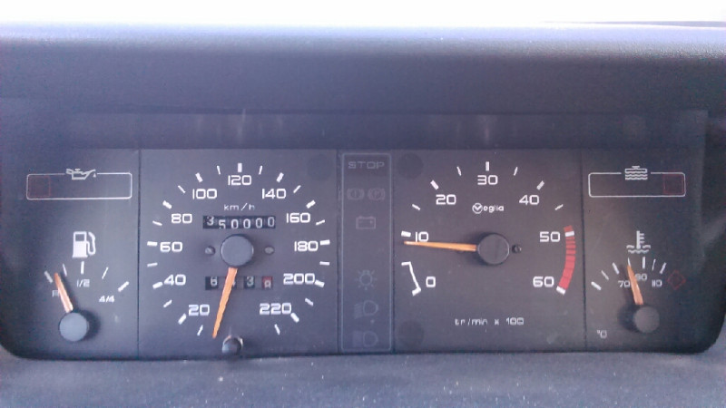

Arf, pas cool le train arrière :(
On va dire que dans ton malheur tu as la chance que ça ne débute qu'à 350 000 bornes :gene:
bon courage pour la suite ! :bien:
