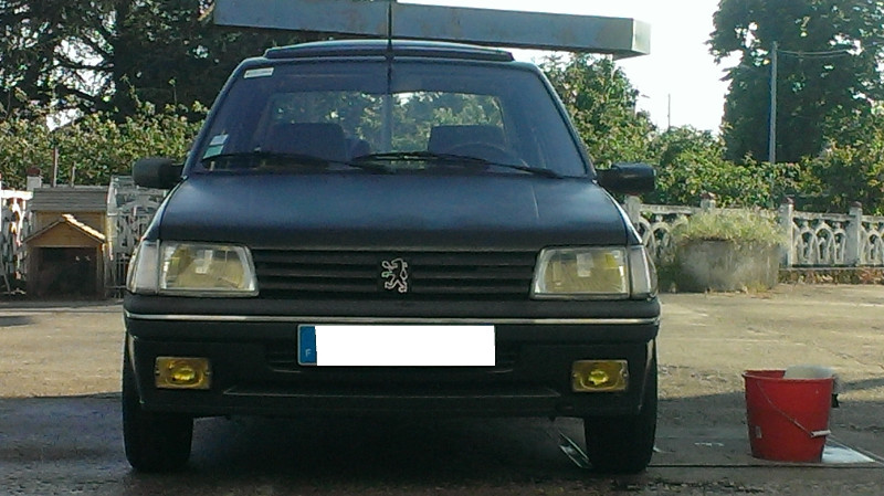

Re: [ greg205xs ] Voila ma 205 DTURBO 09.12.1991
Salut :)
J'ai fait une grosse révision avec changements de tout les filtres.
J'ai emprunter les pneus de la Cab.
Le plein est fait, quasiment prêt à partir.
==> Image
Rendez-vous dans le Nord :langue3:
