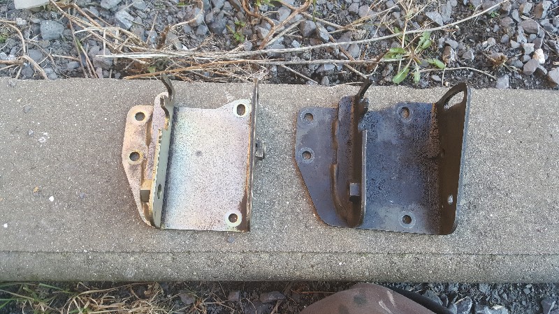

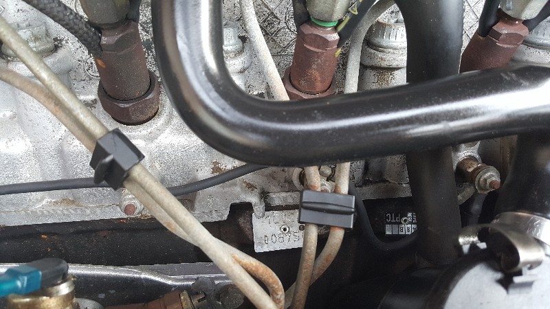

Merci faf29 pour les photos. Je sais pas si l'un de vous aurez les mesures des trous du support de la pompe de direction assistée (fixé à la boite) pour 205 td svp.
merci à vous.

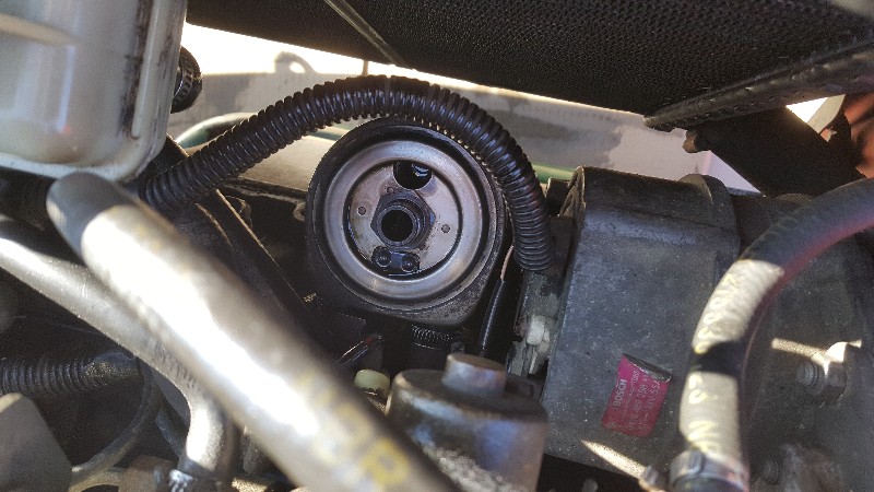

KIT Distribution complet marque continental : OK
Calorstat neuve : OK
Joint boitier eau : OK
Rotule + biellette de direction : OK
Plaquette de frein bosch : OK

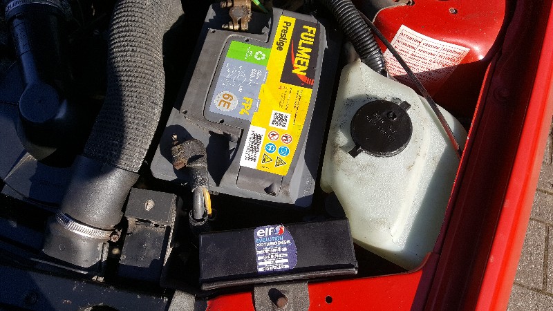

Batterie Fulmen : OK

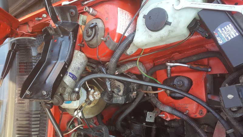

Support Pompe direction assistée : OK (j'ai enfin trouvé un support spécial pour 205 Dturbo

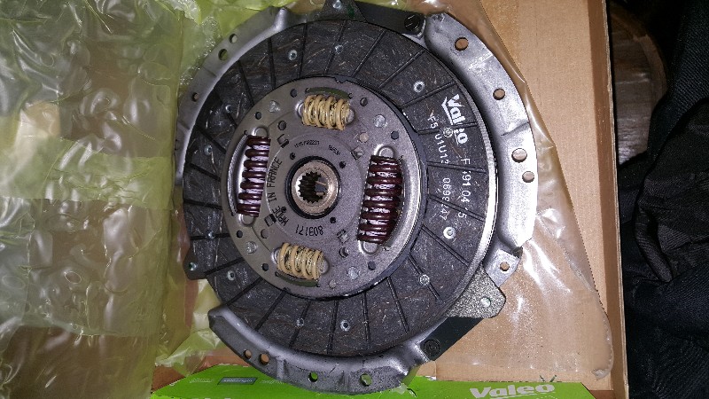

Kit d'embrayage complet marque valéo : Prevue la semaine pro

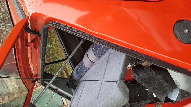

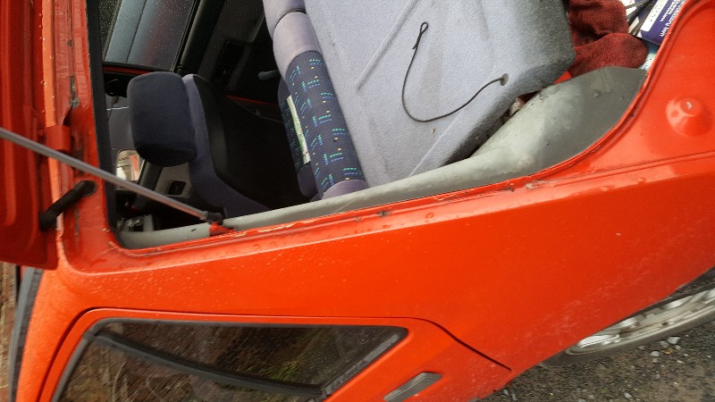

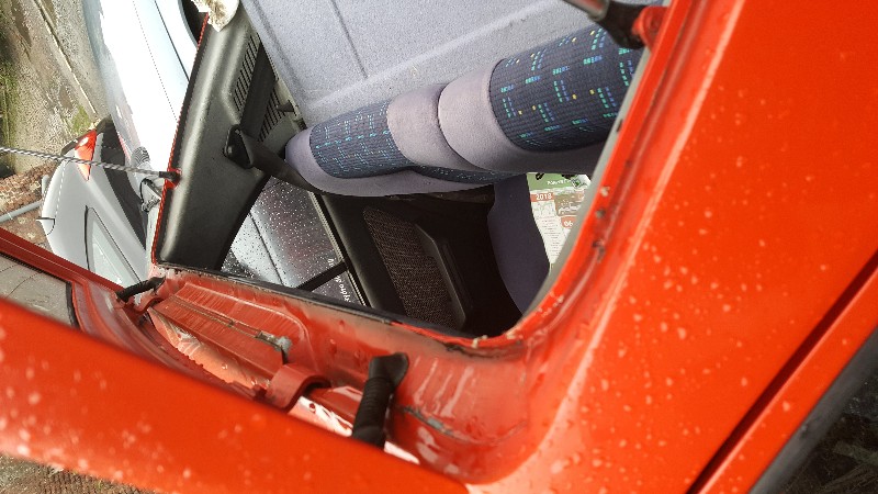

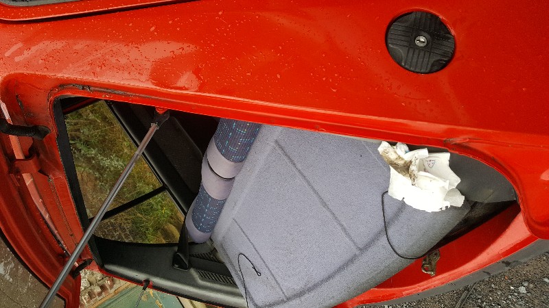

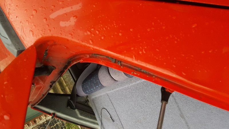

Joint de coffre :
avant nettoyage et mise en place des caches :

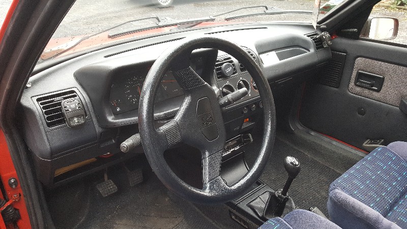

Photo interieur actuelle (je sais ce n'est pas l'interieur Dturbo mais il etait mort, et de toute façon j'ai l'intention de mettre un cuir)

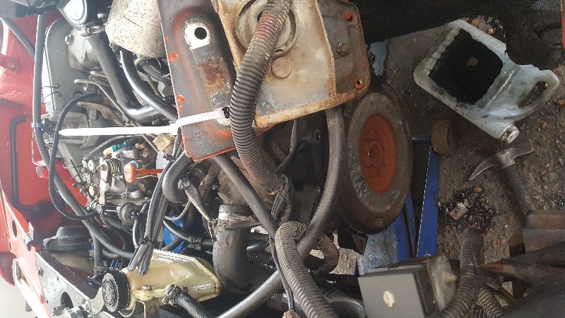

Embrayage neuf :

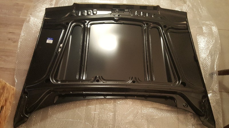

Capot automatique neuf de marque Peugeot (étiquette sur le capot : piece trouvé sur le bon coin pas cherrrrr

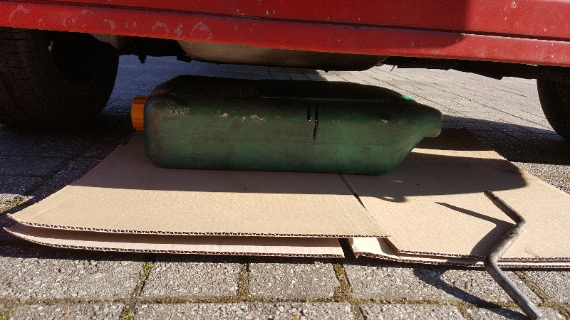

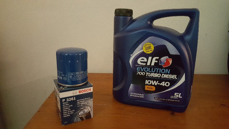

Pret pour la vidange :
ça couleeeee

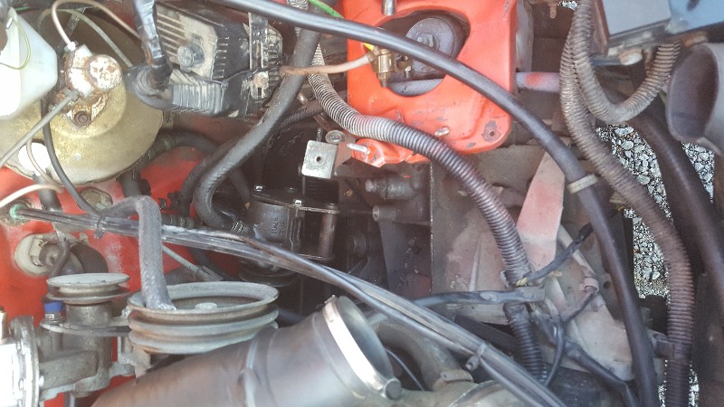

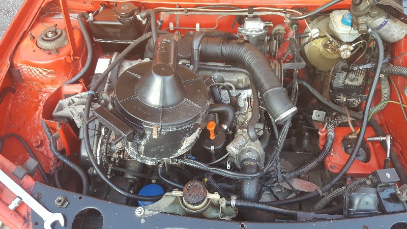

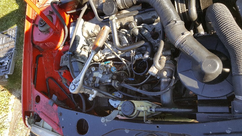

Démontage Pompe DA pour mettre en place le bon support :
Nettoyage Exterieur :

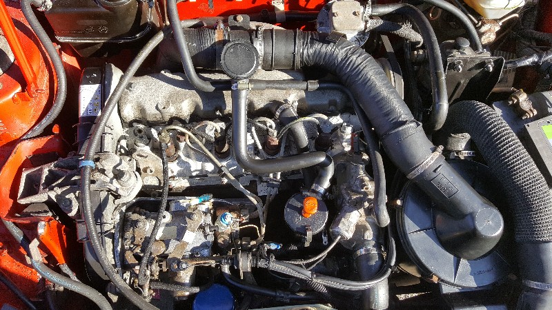

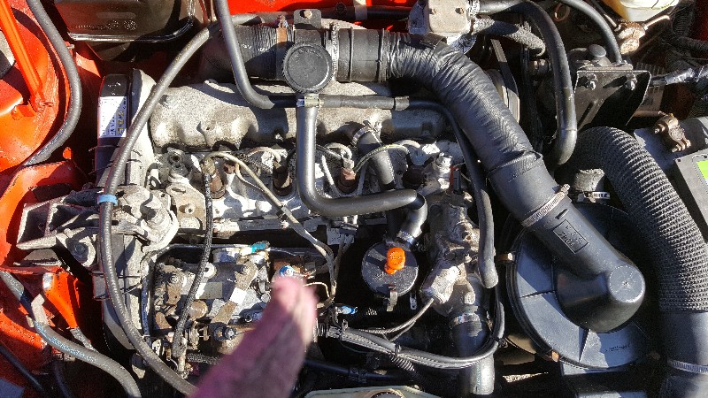

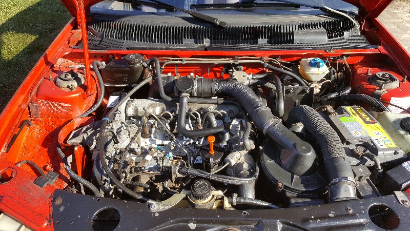

Aperçu du Moteur :

Changement du joint coffre par un neuve : OK

Joint de coffre :

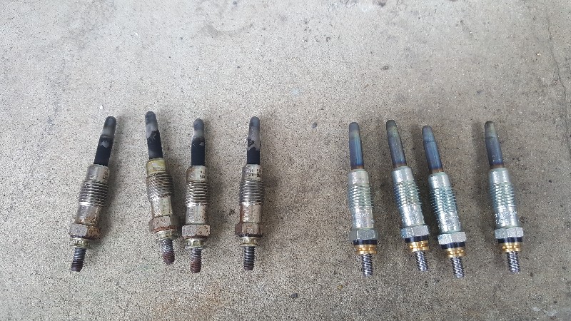

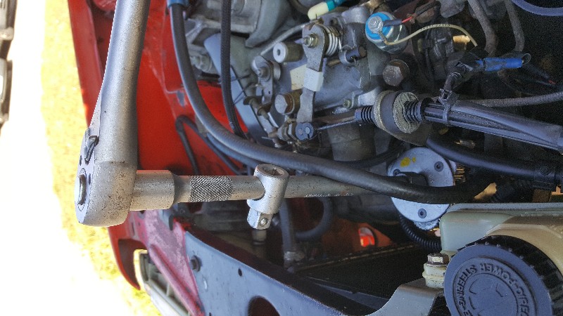

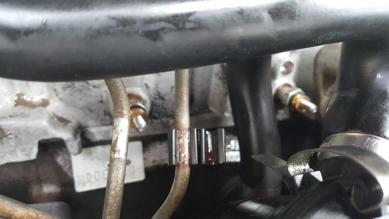

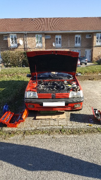

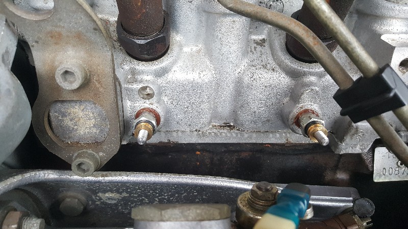

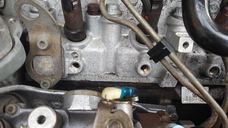

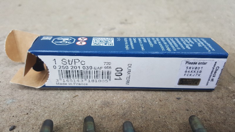

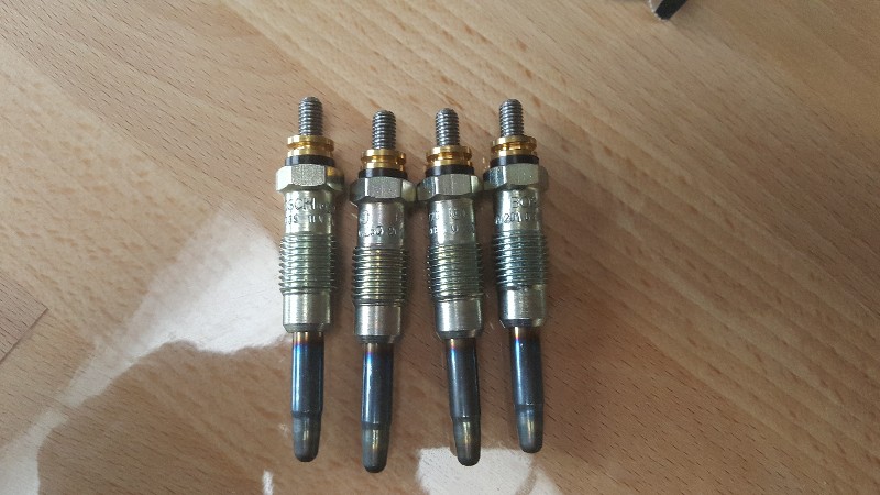

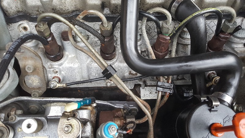

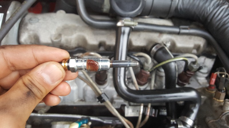

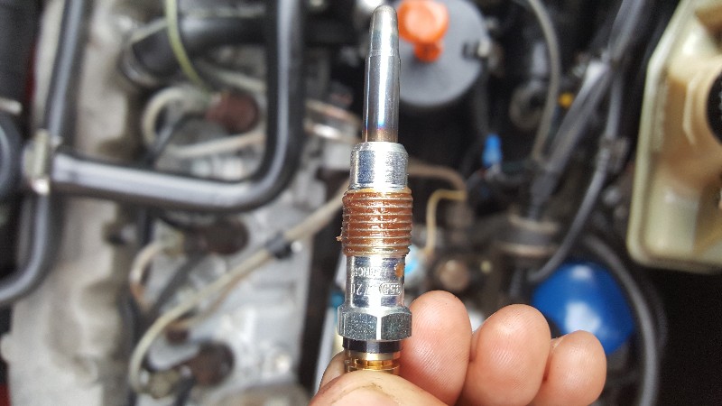

Des nouvelles encore aujourd'hui. J'ai reçu les bougies hier. Ce matin demontage nettoyage et remontage des nouvelles bougies.
Nouvelle bougies
Ancienne et nouvelle
[img]http://www.planete-
205.com/planimg/moe205dturbo_o_1c885d650193b1irj1dh8as2q3mj.jpg[/img]

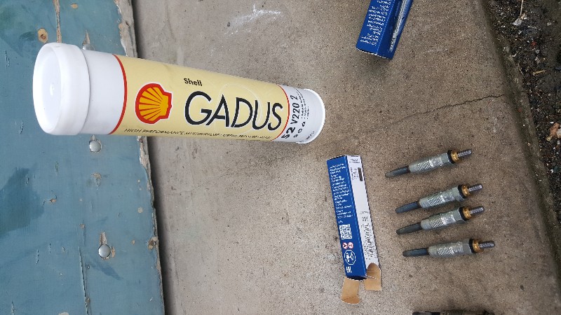

On graisse le filetage avant montage
Voila c'est termine a bientot

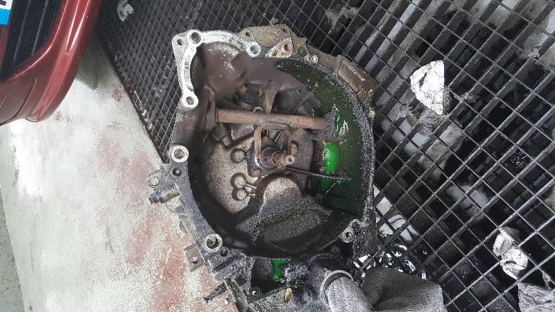

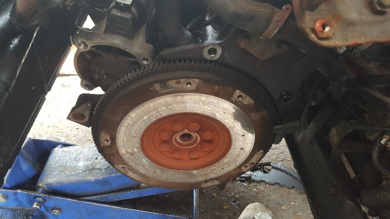

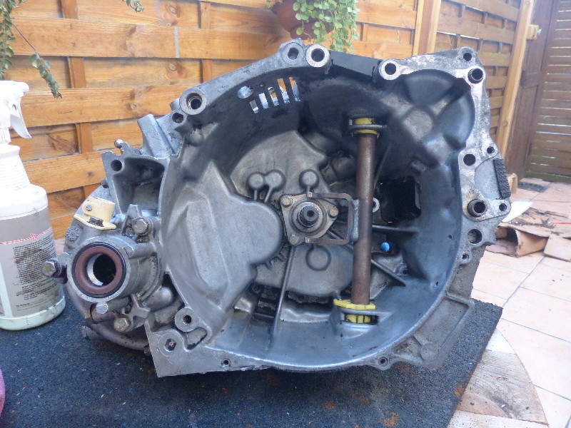

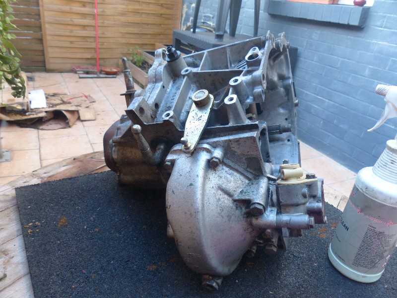

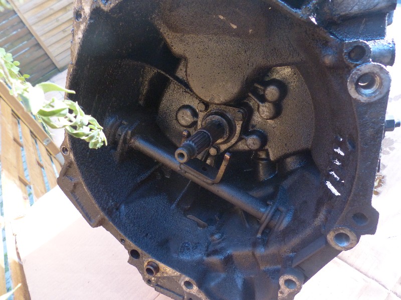

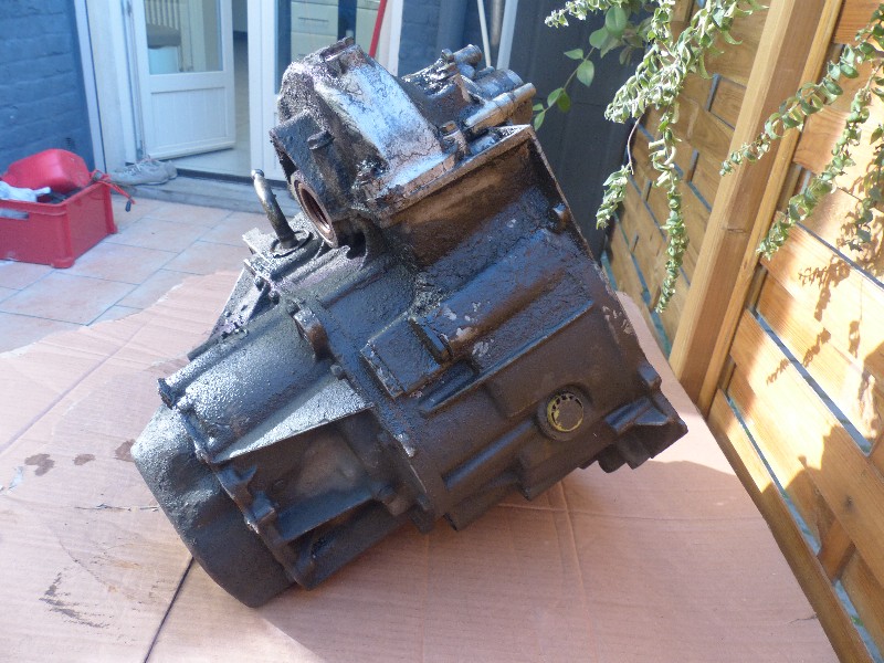

re bonjour tous le monde,

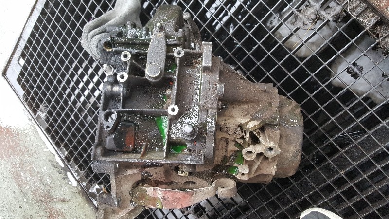

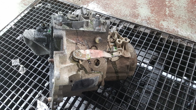

alors voila, j'ai changé mon embrayage comme prévu et j'en ai profité pour nettoyer ma boite complètement.
place au photo :
boite degeulasse
go au carcher
fin au dégraissant
et voila toute propre.
Par contre, j'ai mes vitesses qui craquent de temps en temps scahant que l'embrayage est neuf et le cable nickel.
La boite ou la synchronisation des biellette ? Pour info, j'avais le probleme avant le changement de l'embrayage.

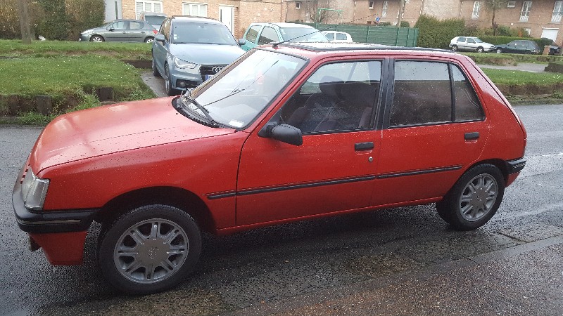

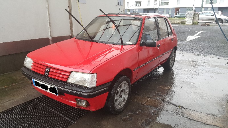

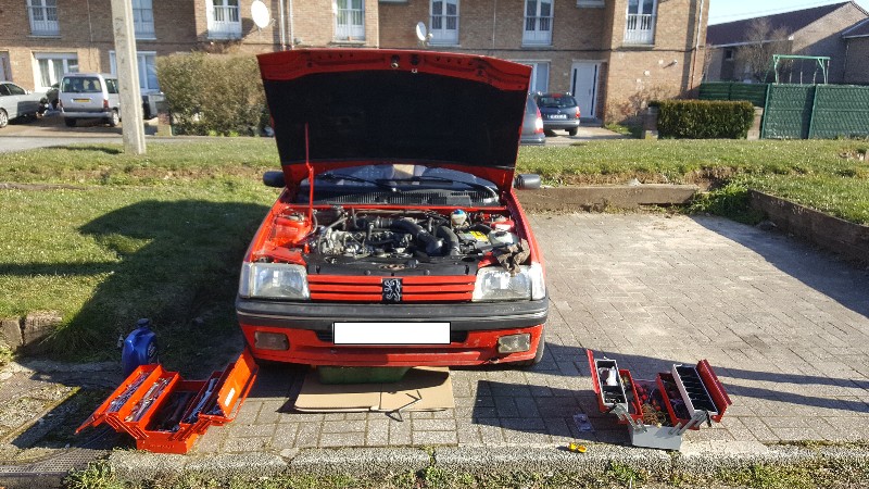

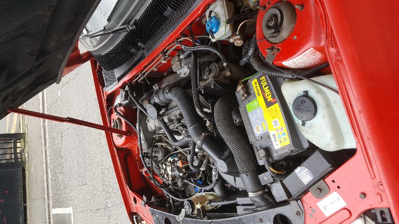

on avance sur la 205 Dturbo avec beaucoup de pièce a changer :
Amortisseur avant PEUGEOT
Coupelle d'amortisseur + Kit de protection (avec butée)
Amortisseur arrière Bilstein B4
Support train arriére les 2 Bilstein
2 Flexible arrière TRW
2 Flexible avant TRW
Support moteur BILSTEIN coté boite
Support moteur BILSTEIN coté distribution (le gros et les 2 petits)
Biellette de barre stabilisatrice * 2
Coussinet de palier, stabilisateur * 2
BIENTÔT les photos suivront...

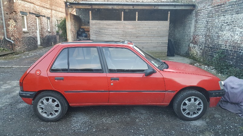

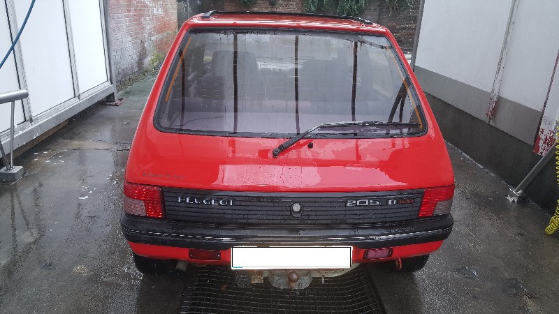

une photo de la bête
