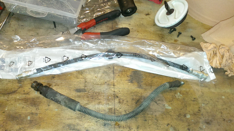

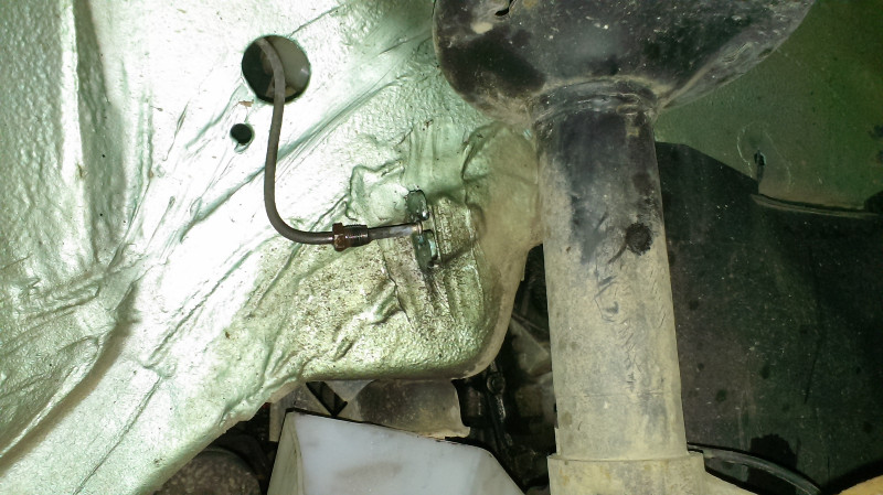

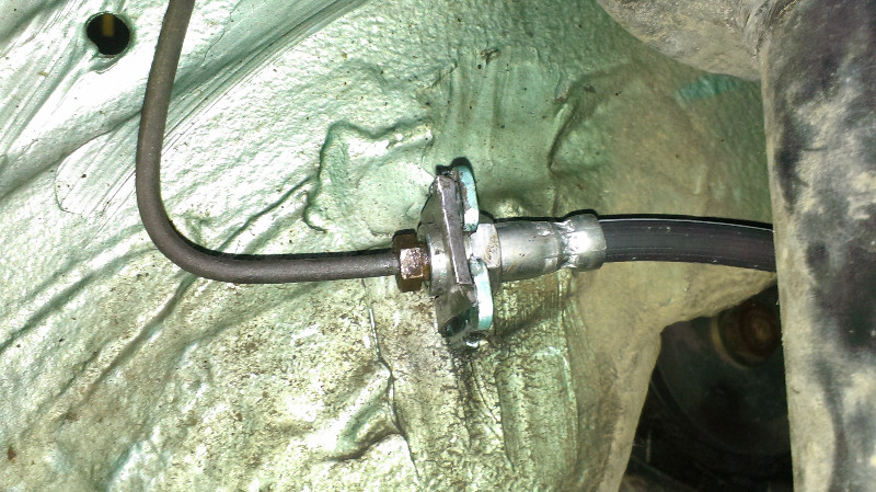

Alors l'ancien flexible de frein :
==> Image
La référence des nouveaux :
==> Image
Et petite comparaison :
==> Image

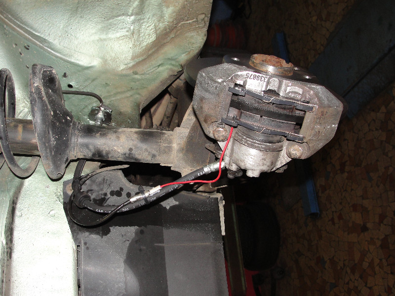

On enlève l'ancien :
==> Image

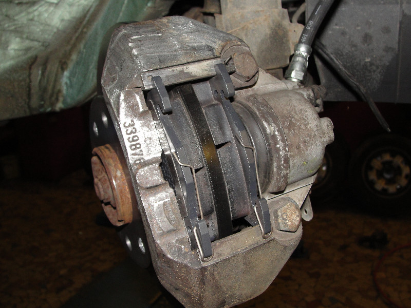

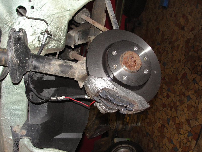

Et on met le nouveau en place :
==> Image

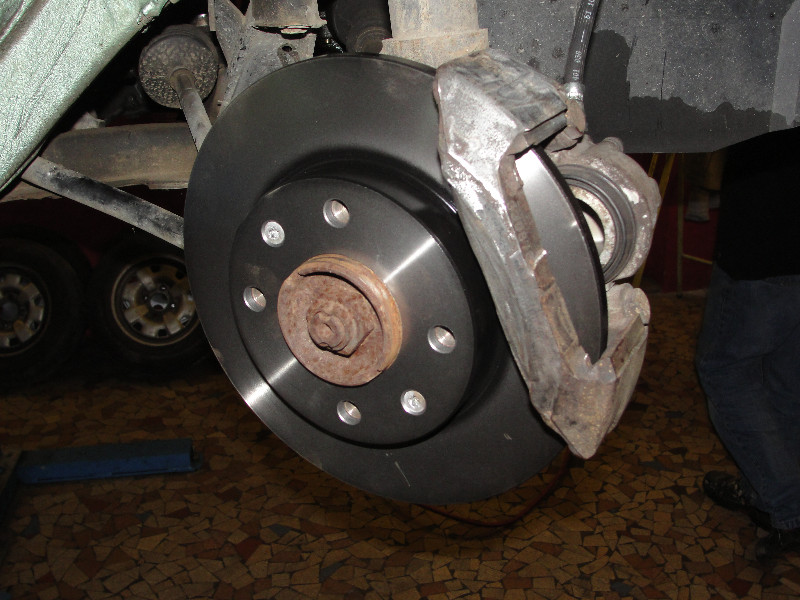

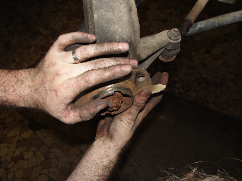

Avec les disques neufs :
==> Image
Et plaquettes neuves :
==> Image
Pareil de l'autre côté :
==> Image
==> Image
==> Image
==> Image
Et j'ai effectuer la purge avec le fabuleux kit purgeur de Freins EEZIBLEED c'est un jeu d'enfant :bien:
Voilou la partie sur les freins avants sont terminées.
Plus qu'à roder tout çà :)

et une agathe de plus sur les routes ::d
bon boulot pour les freins, la tête du flexible fait peur à voir :shock:

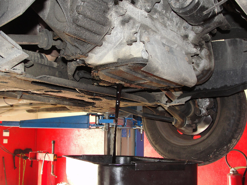

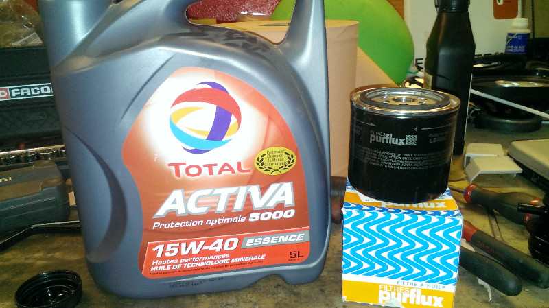

Vidange huile + filtre à huile :
==> Image
On vidange :
==> Image
Et bien elle était bien noire :suspect:

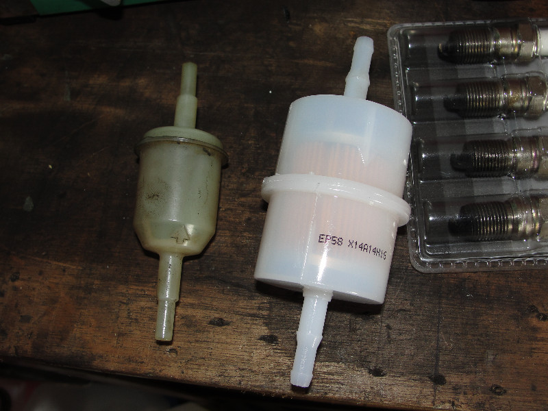

Changement également du filtre à essence :
==> Image
==> Image

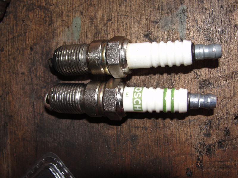

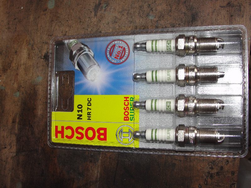

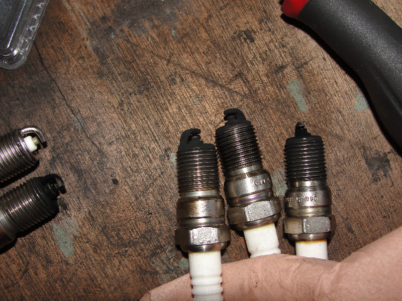

J'ai aussi remplacer les bougies :
==> Image
==> Image
==> Image
Elles sont bien noires !
Un réglage carbu est urgent !

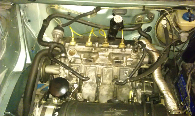

Un petit peu de news, voilou où j'en suis :
==> Image
Démontage du carbu pour nettoyage.

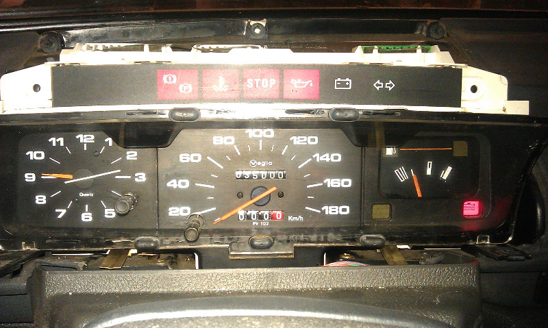

Les témoins du compteur fonctionne presque bien mis à part le témoin de batterie :
==> Image
Vous savez d'où cela peut provenir ?

Pour le voyant batterie, je serais toi, je commencerais par vérifier l'ampoule :)
Surtout que sans elle il n'y a pas l'excitation nécessaire au départ pour lancer l'alternateur :gene:
Aussi, la plaquette fumée ou il y a les voyants ne correspond pas à une phase 1 :0
Dernière chose, c'est normal le voyant de niveau d'eau allumé en bas à droite ? :0

le voyant de niveau d'eau éclairé en rouge, je n'avais jamais vu ça.
ben pourquoi que tu dis ça dudu ? :0
il me semble que j'ai la même sur la GT :grattetete:
Re: [ greg205xs ] Voila ma 205 GR 19.08.1985
En principe les pictogrammes des veilleuse/code et phares sont peints en blanc comme les autres (stop/batterie etc..) et non invisibles comme sur cette GR. :wink:
Exact :wink:
