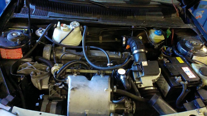

Démontage du cache culbu :
==> Image
Je voulais changer les petits joints toriques de la rampe de graissage.
==> Image

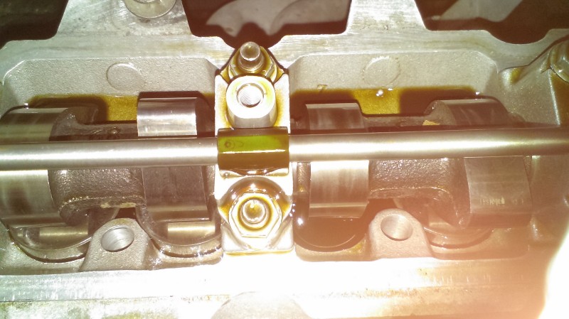

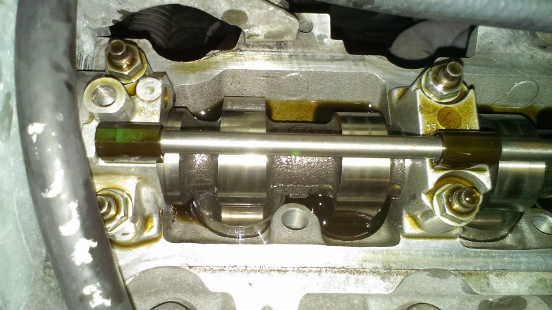

Par contre mauvaise surprise, j'ai deux cames de rayer :cry:
==> Image
==> Image
D'après vous, cela pourrais venir de quoi ? Est-ce grave ?

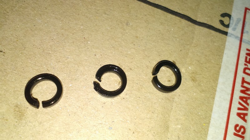

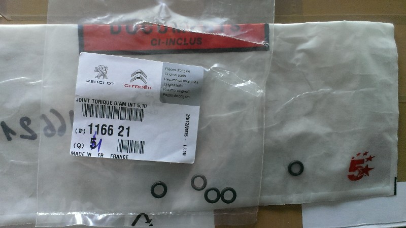

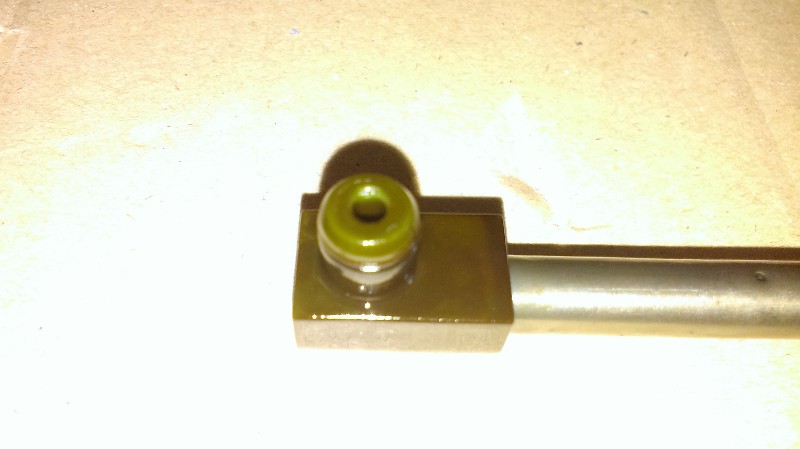

J'ai repris les travaux aujourd'hui.
Changements des vieux joints de la rampe.
La référence :
==> Image
La fameuse rampe verte :
==> Image
==> Image
Les anciens joints :
==> Image
Ancien et nouveau joint :
==> Image
Et ancien et nouveau joint du couvre culbu :
==> Image

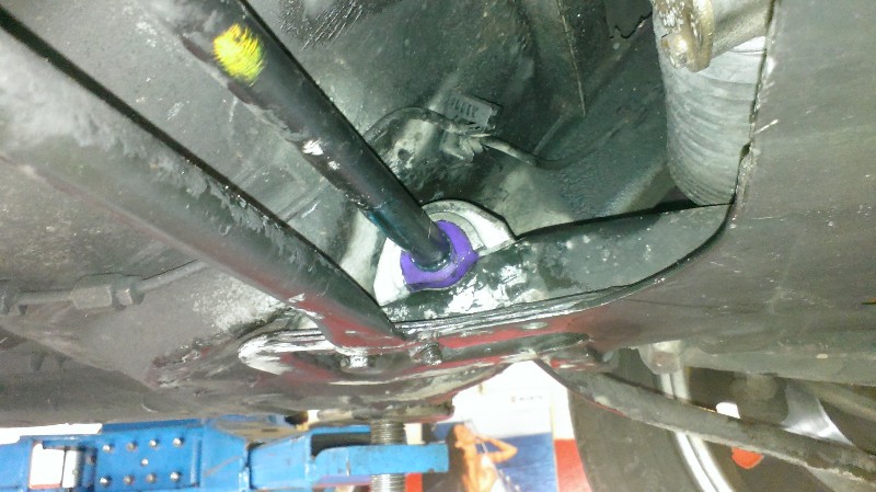

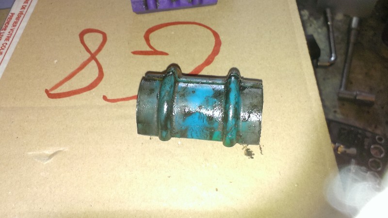

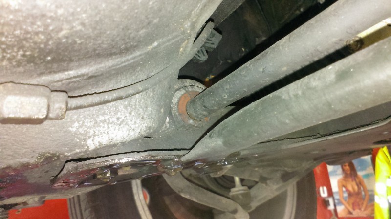

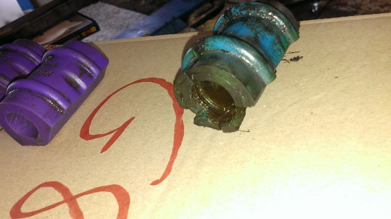

J'en ai également profité pour changer mes silentblocs de barre stab :
Les anciens en place :
==> Image
==> Image
==> Image
==> Image
Ils sont vraiment nazes :gene:
==> Image
==> Image
==> Image
==> Image
Et les nouveaux mis en place que j'avais acheté il y a un bon bout de temps :
==> Image
==> Image

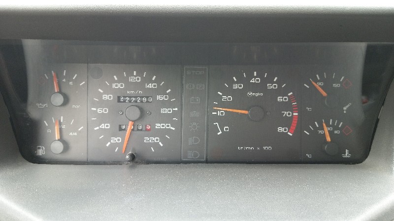

Re: [ greg205xs ] Voila ma 205 GTI 1L9 22.06.1989

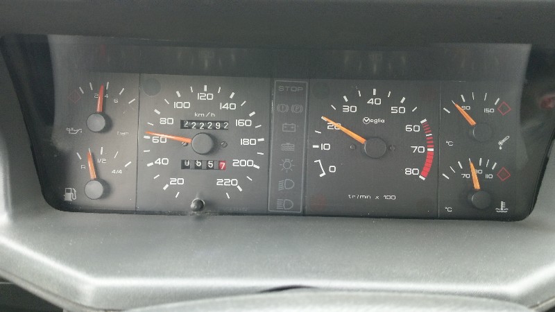

Une fois le tout en place, je suis allé l'essayé.
Récemment, j'avais constaté une baisse de pression d'huile.
C'est pour cela que j'ai commencé par changer les joints de la rampe de graissage.
Arrêter à un feu au ralenti :
==> Image
En roulant normal :
==> Image
Et Malheureusement dans les tours :
==> Image
Prochaine étape, démontage de la pompe à huile :wink:

Messages : 6119
dami a écrit : Salut Greg :cote:
Je ne vois rien d'anormal pour tes câmes :cote:
Pour ta pression d'huile, avant d'allé plus loin, je commencerais déjà par remplacé ta sonde de pression :)
Salut Dami :)
Ouf déjà tu me rassures pour mes cames :bien:

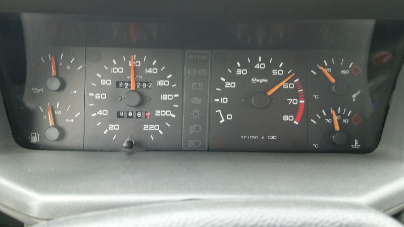

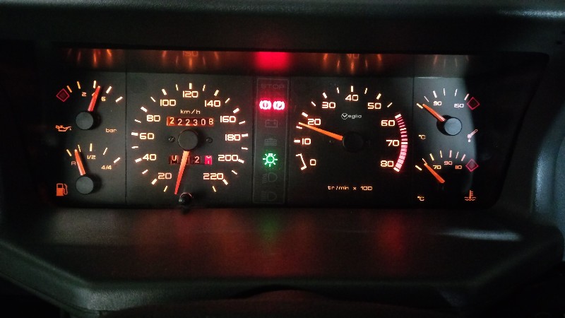

Pour ma pression d'huile, voila ce qu'elle me donne quand je la démarre le matin :
==> Image
Tu penses que cela viendrait de ma sonde ?
Car cela m'arrive uniquement dans les tours :oops:
Ça m'embête pour la sonde, je l'avais déjà changé il doit avoir 3 où 5 ans :0 Si c'est vraiment elle, elle n'aura pas tenu longtemps :roll:

greg205xs a écrit :Par contre mauvaise surprise, j'ai deux cames de rayer :cry:
==> Image
==> Image
Est-ce que tu sens les rayures en passant dessus avec un ongle ? Si elles ne sont presque pas perceptibles, cela n'est pas inquiétant.
Il serait intéressant de calculer les levées des cames en mesurant pour chacune le grand diamètre et petit diamètre. Ainsi tu verras s'il y a des cames usées ou non. Et là tu sauras clairement si l'arbre à cames a morflé ou non. :wink:

Seb, les rayures étaient faible, vraiment pas prononcés. Mais je ne sais à quoi c'est du :grattetete:
La suite prochainement.
Messages : 6399
greg205xs a écrit :Seb, les rayures étaient faible, vraiment pas prononcés. Mais je ne sais à quoi c'est du :grattetete:
Cela pourrait provenir de limailles de fer présentes dans l'huile, ou tout autre "déchet" présent dans le circuit dont la dureté est au moins égale à celle de l'acier de l'AAC. A contrario, une usure régulière des cames serait plutôt due à une mauvaise lubrification (vidanges pas assez fréquentes, huile pas adaptée dans le cadre d'une utilisation intensive régulière, huile de mauvaise qualité tout simplement.
