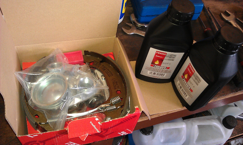

Passons à l'arrière maintenant :
Je prend toujours la même marque, jamais déçus :
==> Image

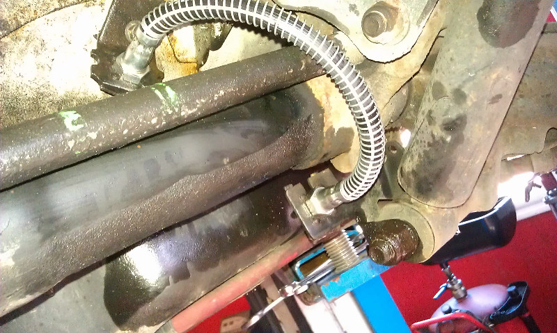

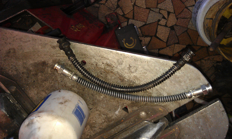

Changement des flexibles :
==> Image
==> Image

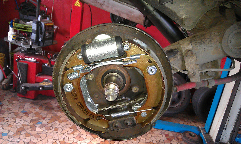

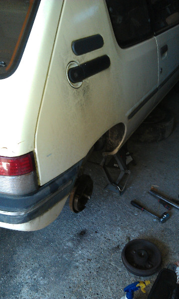

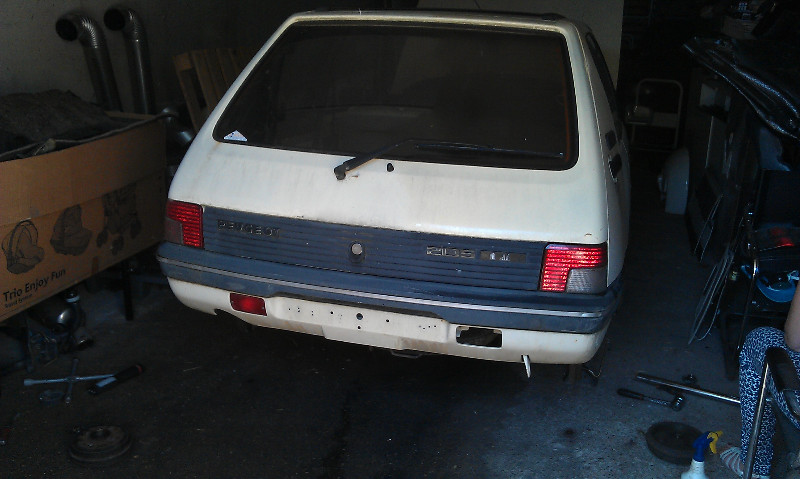

Je n'avais pas le budget pour en prendre des neufs, j'ai donc mis la deuxième Indiana sur chandelle pour démonter ses freins arrière et voir leur état :
==> Image
==> Image
==> Image
Super, elle à du avoir un changement de frein ar car ils étaient très bon !
Ils serviront pour une prochaine :langue3:
J'ai donc récupéré ses tambours en bien meilleurs état.
Changement du kit :
==> Image

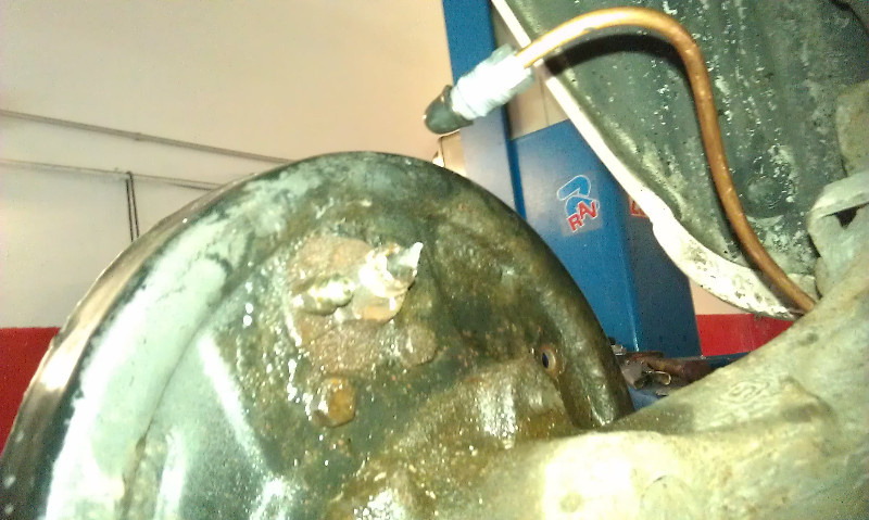

Côté passager nickel, côté conducteur la vis de la canalisation arrière à jamais voulu se desserrer :pascontent:
Messages : 6120
Re: [ greg205xs ] Voila ma 205 Indiana 10.03.1992
Bon ben tant-pis on coupe :gene:
==> Image
==> Image

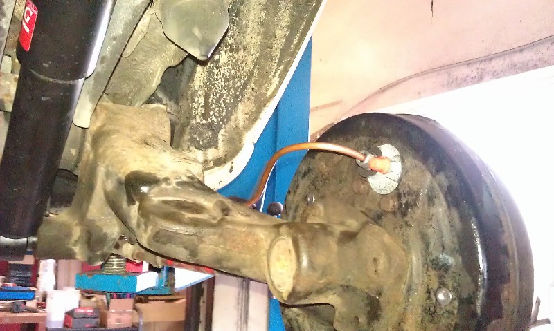

Du coup remplacement des deux petite canalisations :
==> Image
Pendant la purge, le liquide coulais bien noir :whoa:
Ça lui à fait un grand bien cette révision des freins :wink:

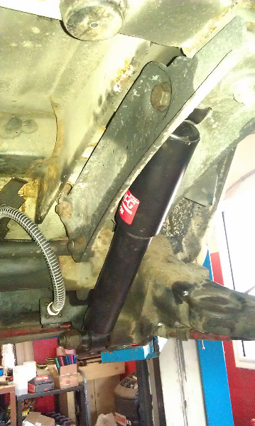

J'ai également changé les amortisseurs arrière :
==> Image
Quand je le pourrais, ce sera au tour des amortisseurs avants.
Plus qu'à roder tout ça maintenant :cote:
J'ai eu le même souci mais j'ai retiré la canalisation avec le cylindre.
La séparation a été faite sur l'établi, après plusieurs jets de dégrippant.

Messages : 6120
Salut Yann :)
Je t'avoue que je n'y est pas pensé :gene:
M'enfin comme ça l'arrière est tout neuf :cote:
