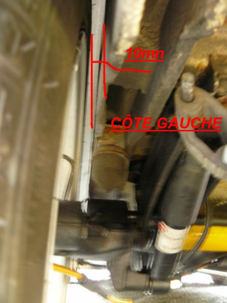

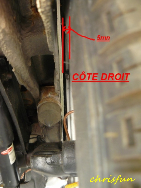

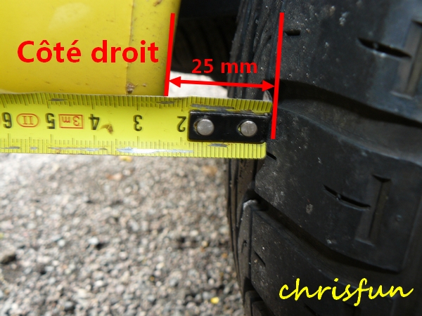

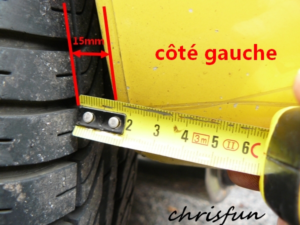

Coucou Greg
Je suis aussi très intéressé par ce sujet car j'ai mon train AR qui claque légèrement du côté D. (train à était refait par l’ancien proprio et un décalage de quelques mn entre l'aile AR niveau pare choc G & D et pourtant les amortisseurs sont neuf )c'est moi même qui la monté et je ne pense pas qu'il y a un réglage de cintrage entre les points d'encrage de la caisse au train AR ?à savoir que je l'ai monté sans pont couché
dessous par des chandelles ce qui est pas évident.(voir photos)
C'est vrais que c'est toujours bien d'avoir des avis de personnes sur des revendeurs de pièces en échange standard.
Y à t'il plusieurs modèle de train AR sur nos 205?
Je suis toujours admiratif sur le boulot que tu fait sur toute tes 205 :applaudit: Greg.

Re: [ greg205xs ] Voila ma 205 Indiana 10.03.1992
Tiens c'est marrant j'ai le meme soucis Que Chris, La jupe est beaucoup plus proche à gauche qu'à droite sur Pepette. :voyons:

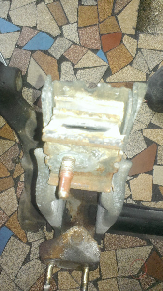

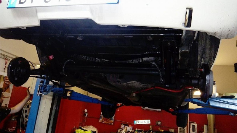

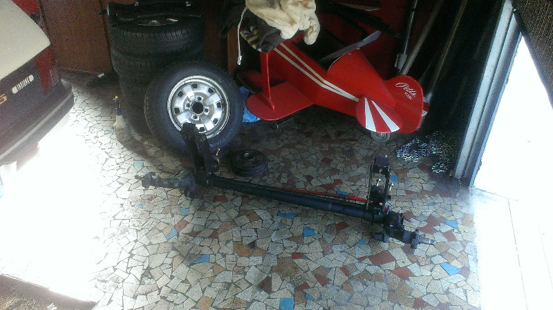

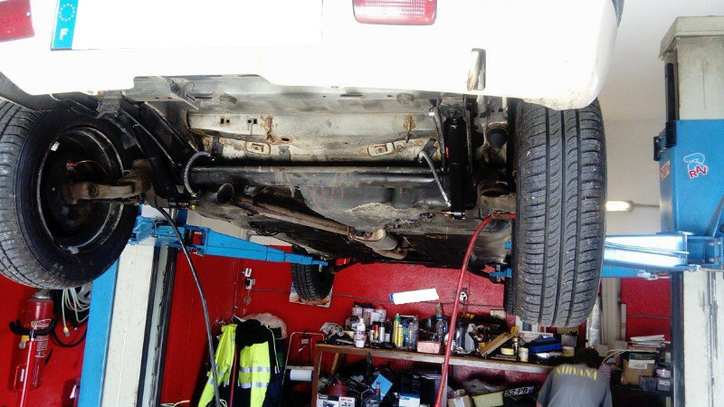

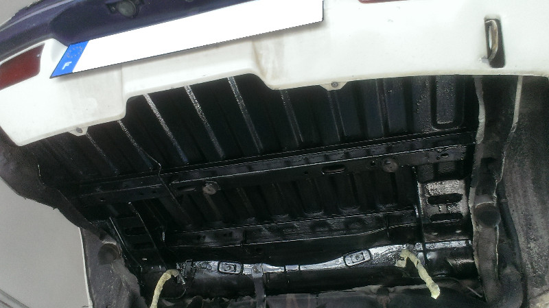

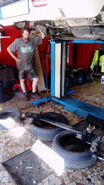

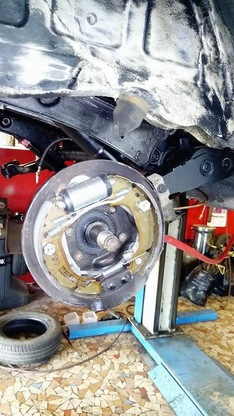

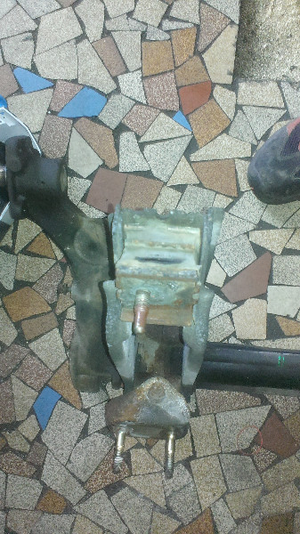

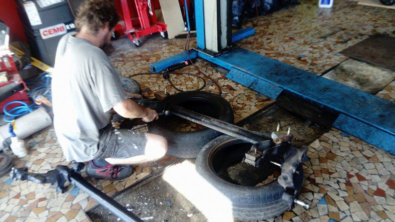

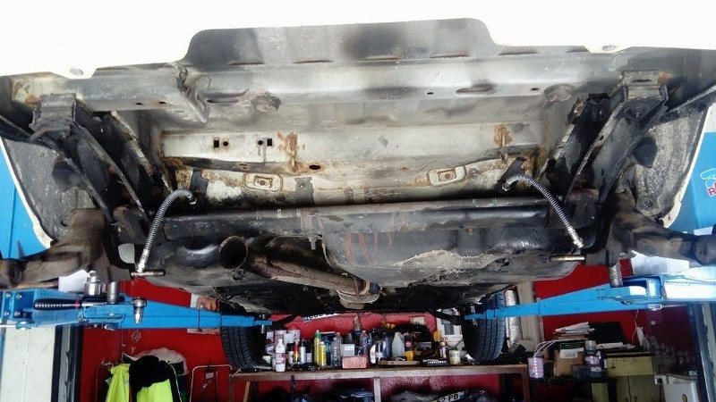

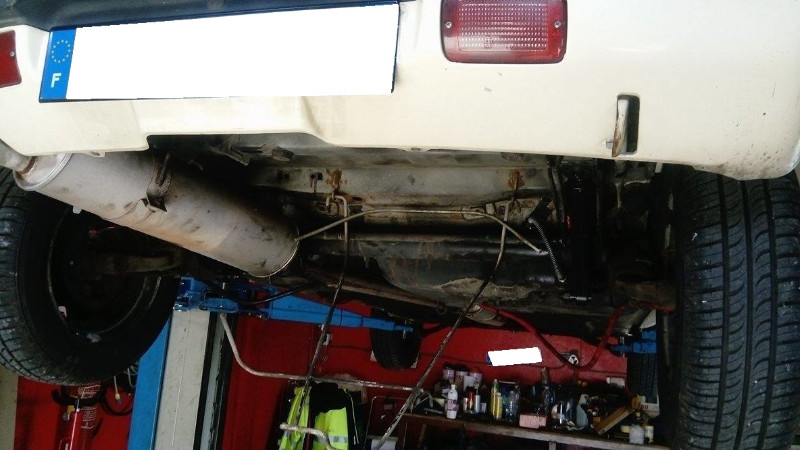

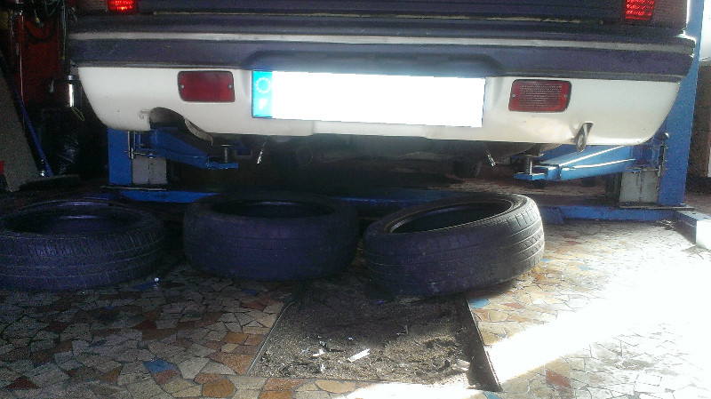

Salut les amis :)

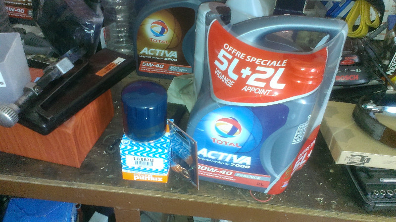

Petit travaux sur l'Indi :cote:
Une petite vidange avec changement du filtre :
==> Image
==> Image

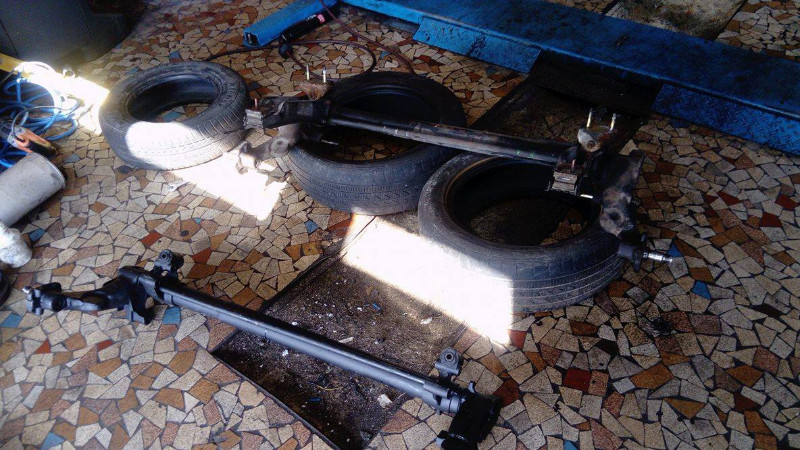

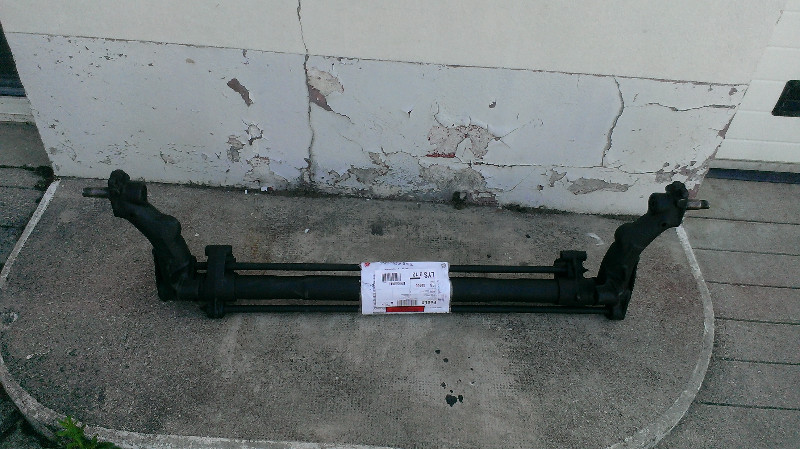

Et changement du train arrière.
Le nouveaux train :
==> Image
On fait un peu de place :
==> Image
==> Image
==> Image
==> Image
==> Image

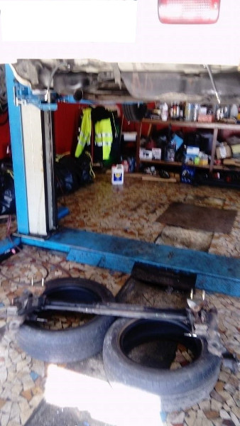

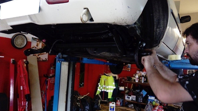

Une fois tout enlevé, on peux levé :
==> Image
==> Image
==> Image
==> Image

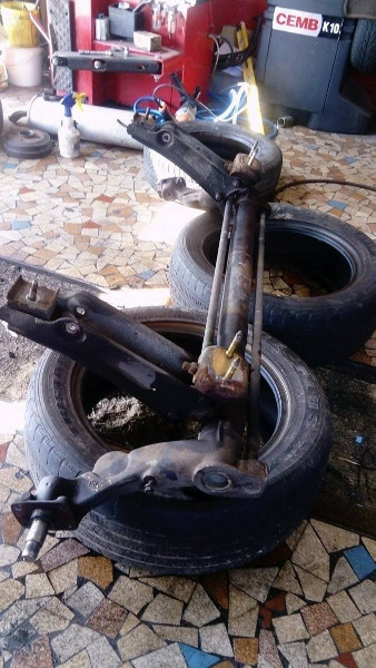

Les deux :
==> Image
Le malade :
==> Image
Çà fait bien vide :
==> Image
==> Image

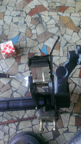

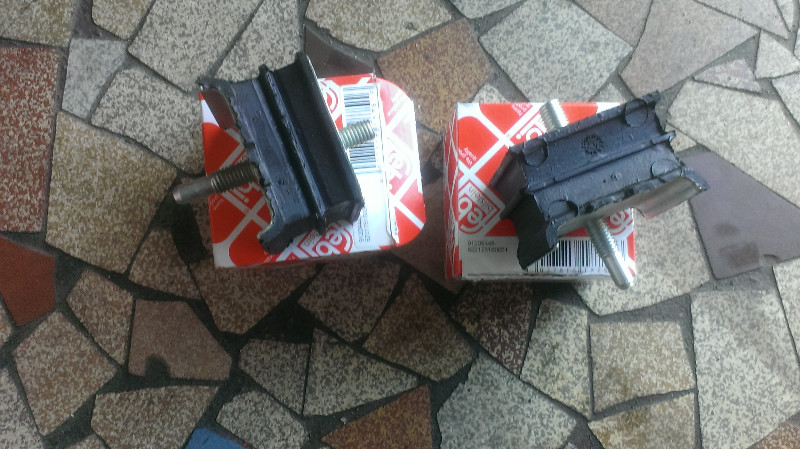

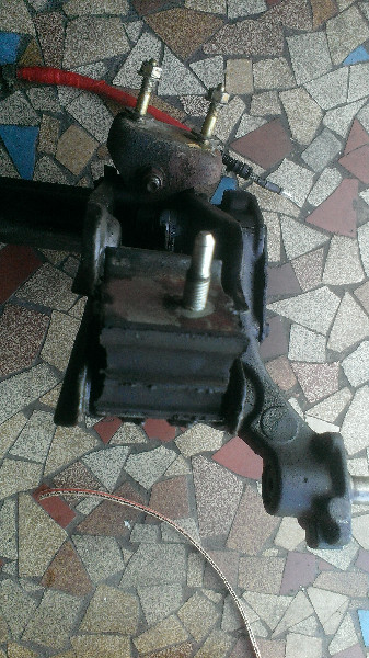

On en profite pour changer les anciens silent block :
==> Image
==> Image
==> Image
==> Image
==> Image
==> Image

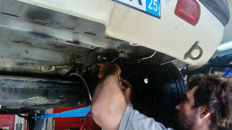

J'en ai profité pour traiter le dessous de caisse :
==> Image
Allé, on remonte :
==> Image
==> Image
==> Image
Après une bonne purge et essais sur la route.
C'est beaucoup plus agréable de ne plus avoir de grincement venant de l'arrière :cote:
Messages : 8260
Comme c'est pratique avec un pont :gene: :bien:
Quand je l'avais changé sur ma 106 quiksilver j'avais passé une journée à ramper par terre et à jouer avec les crics ::d

teambooster18
Messages : 39
Inscription : dim. 9 juil. 2017 13:03
Localisation : 41 gièvres
Message par teambooster18 »
jolie travail, et le traitement du dessous de caisse ne peut pas lui faire de mal :bien:
