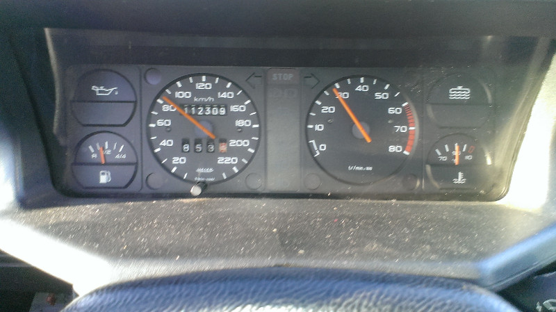

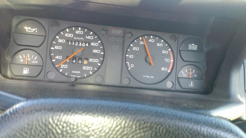

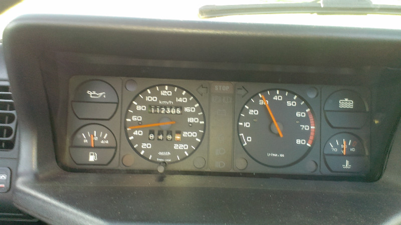

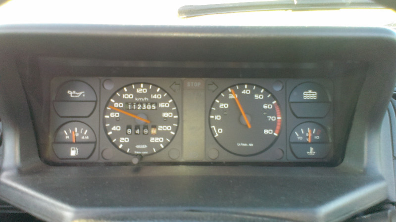

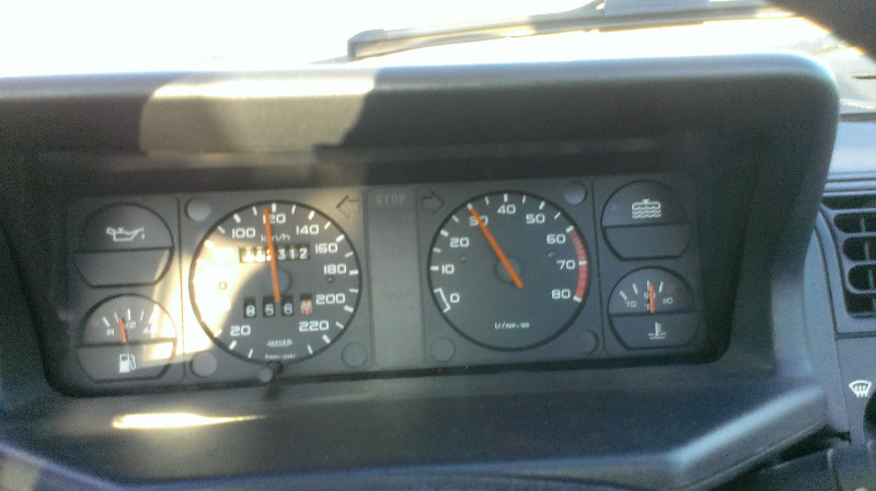

Bon ben je suis bon pour re-démonter ma boite car je n'ai pas du tout les mêmes rapports :snif:
J'ai fait des photos en rentrant du boulot, voici ce que ça donne sur chaque rapport à 3000 tr/min :
1ère :
==> Image
2ème :
==> Image
3ème :
==> Image
4ème :
==> Image
5ème :
==> Image
Pouvez-vous m'aider à trouver la bonne boite svp :gene:
Par avance, merci :bien:

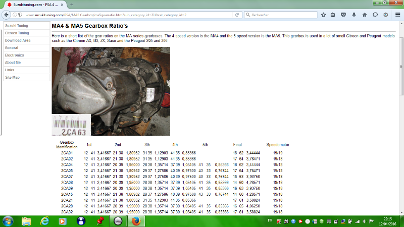

D'origine il y a une plaquette indiquant le type de boîte.
Sur le TU3S c'est le code 2CA08.
On en avait parlé sur ce topic :
http://www.planete-205.com/forum/planet ... 26191.html

Visiblement, c'est une boîte bien plus longue qui est montée actuellement. Probablement provenant d'un TU3(A). :wink:

Je pensais également à ça, je recherche activement une 2CA08 ou une 2CA23 mais pour le moment rien :cry:
Si jamais vous en trouver, tenez moi au courant :)
Par avance, merci :cote:
