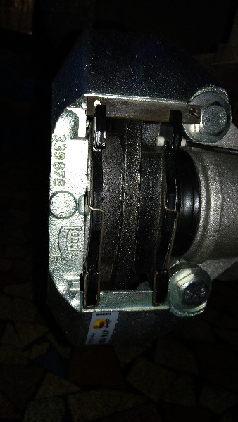

J'ai pris des bosch :
==> Image
Et à l'intérieur des Bendix :
==> Image
==> Image

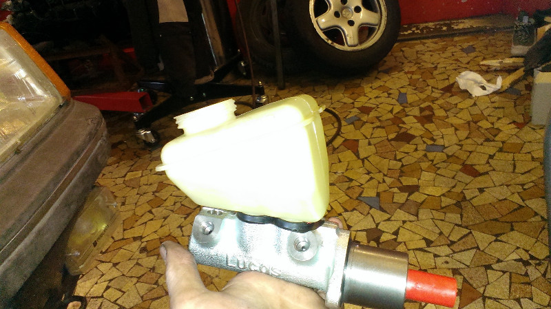

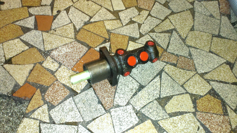

Mon maître cylindre neuf :
==> Image
Dans la journée, je vais le monter. Puis une bonne purge :cote:

salut Greg
échange standard ou neuf ? Je te demande ça car un copain des 305 a eut une drôle de surprise avec ses Bosch en ES. Les colonnettes avaient été rectifiées par un manouche, on voyait des traces d'usinages dessus et du coup ça coulissait mal.
Si tu n'as pas de soucis tant mieux, mais je préfère prévenir :wink:
Messages : 6123
Re: [ greg205xs ] Voila ma 205 XS 09.04.1987
Salut Jérémie :)
Oui c'est bien des E/S je ne trouvais pas de neuf.
J'en ai déjà mis sur la DTURBO l'an passé et pas de soucis.
La les colonnettes coulisse bien à la main, mais je n'ai pas encore fais d'essais routier.

==> Image
Le nouveau maître cylindre :
==> Image

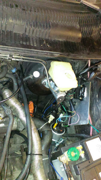

En place :
==> Image

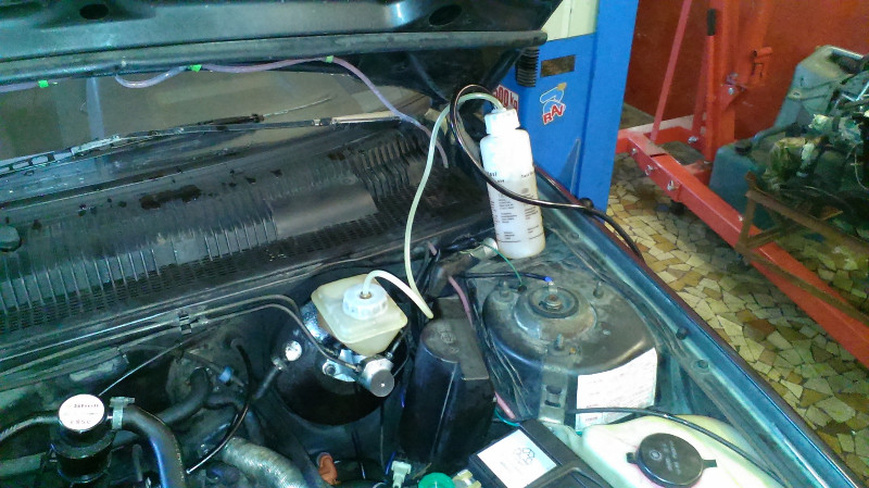

Puis la purge :
==> Image
==> Image

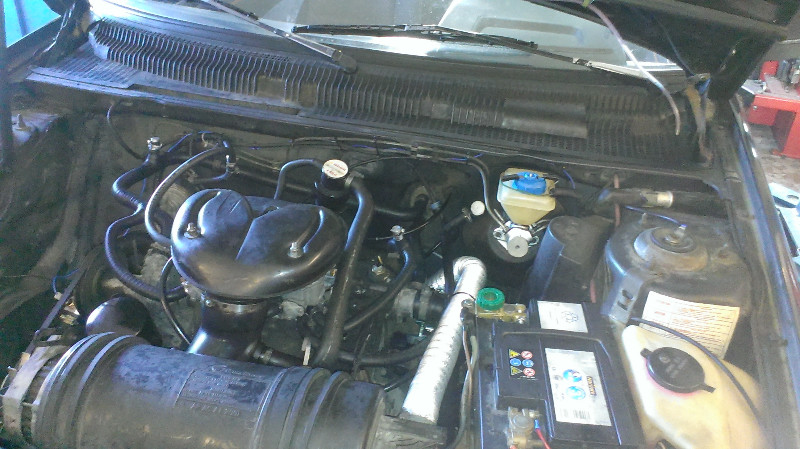

J'ai également changé mes durites d'eau par des silicones dispo au sein du club :cote:
==> Image
==> Image
Voilou pour le moment :cote:

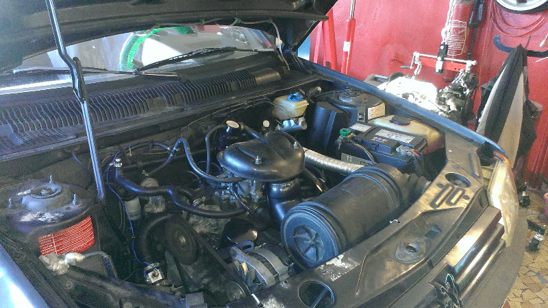

Et petite vue le tout en place :
==> Image
Je l'ai essayé sur 30 bornes, et les prochains kilomètres vont être longs...

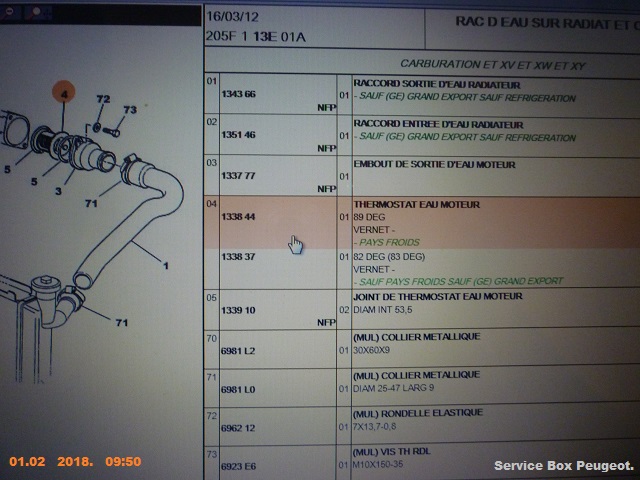

Bonjour Greg :hello:

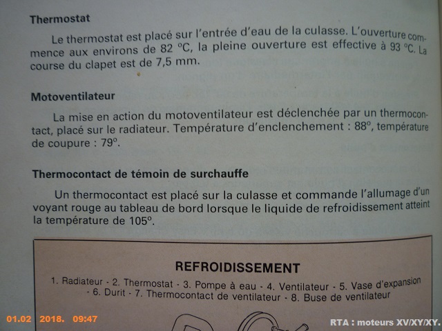

:voyons: Service Box mentionne 2 références , l'une pour pays chaud/tempéré et l'autre pour pays froid. :
Et la RTA des moteurs X d'origine 104, comme les nôtres, mentionne 82°C :
RTA : moteurs XV-XW-XY, d'origine 104.
Bonne continuation avec ta belle XTS. :)

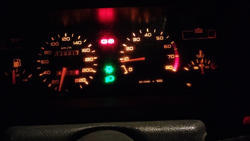

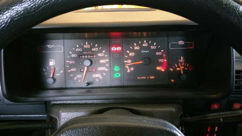

J'ai fait un petit essais sur deux jours.
Jeudi matin une fois arrivé au travail après 25 km :
==> Image
Elle est monté et est resté sur le trait du 60°
Puis c'étais Mercredi soir j'ai fait un test après 15 km, je me suis arrêté et laisser tourner au ralenti :
==> Image
Le ventilateur c'est bien déclenché, elle a baissé puis remonté et de nouveau le ventilateur en route et baisse de l'aiguille pour se stabiliser sur le trait du 80°.
J'ai repris la route pour rentrer chez moi, je voyais l'aiguille redescendre en roulant et se stabiliser sur le trait du 60° :roll:

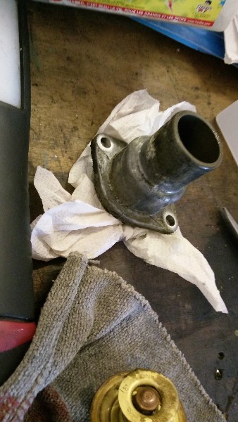

Me revoilà :lol:

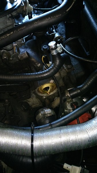

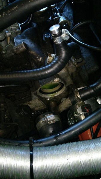

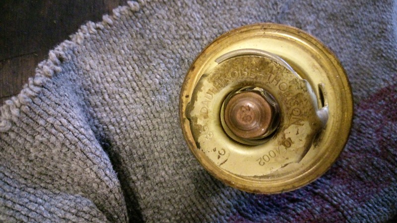

Alors j'ai démonté :
==> Image
==> Image
A nettoyer...
==> Image
Et le fameux thermostat :
==> Image
Cool, c'est bien un 82° :gene:
Bon ben plus qu'à commandé :)
La suite au prochain épisode... :lol:
