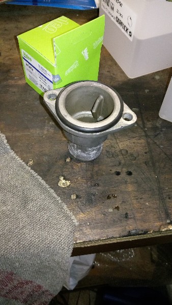

Si si il y avait bien deux joint :wink:
Je n'ai pas fait attention en le sortant.
Je l'ai mis dans une casserole d'eau bouillante, je n'ai rien vu de particulier.

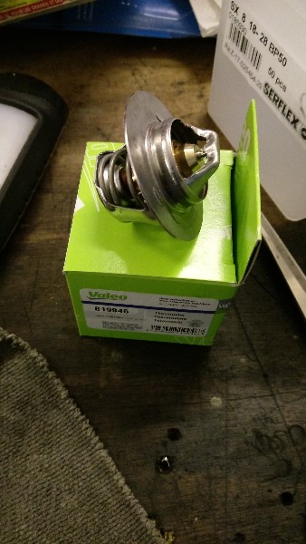

Le nouveau, un Valéo :lol:
==> Image

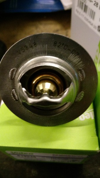

C'est bien un 82°
==> Image

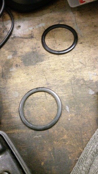

Les nouveaux joints :
==> Image
==> Image

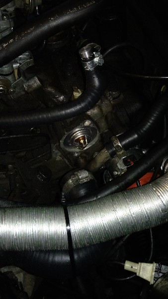

En place :
==> Image
==> Image

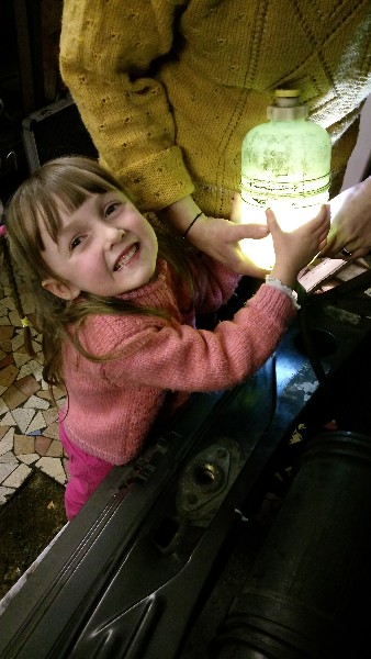

Et j'ai pris deux assistantes pour tenir mon vase d’expansion le plus haut :langue3:
==> Image
Voilou, aujourd'hui j'irais faire un essais routier et ferais un retour.
J'espère que mon soucis venait bien du thermostat :gene:

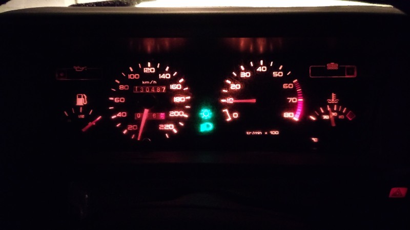

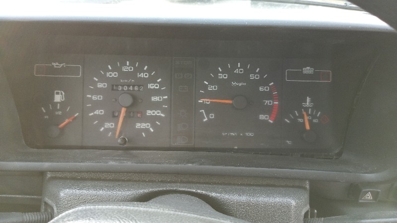

Je suis donc allé au travail et validé le montage.
Photo arrivé sur le parking de ma boite :
==> Image
Et arrivé dans mon garage :
==> Image
Impeccable, me reste encore à finir de rôder les freins et me restera plus qu'une révision avant de participer aux Eurodays :langue3:

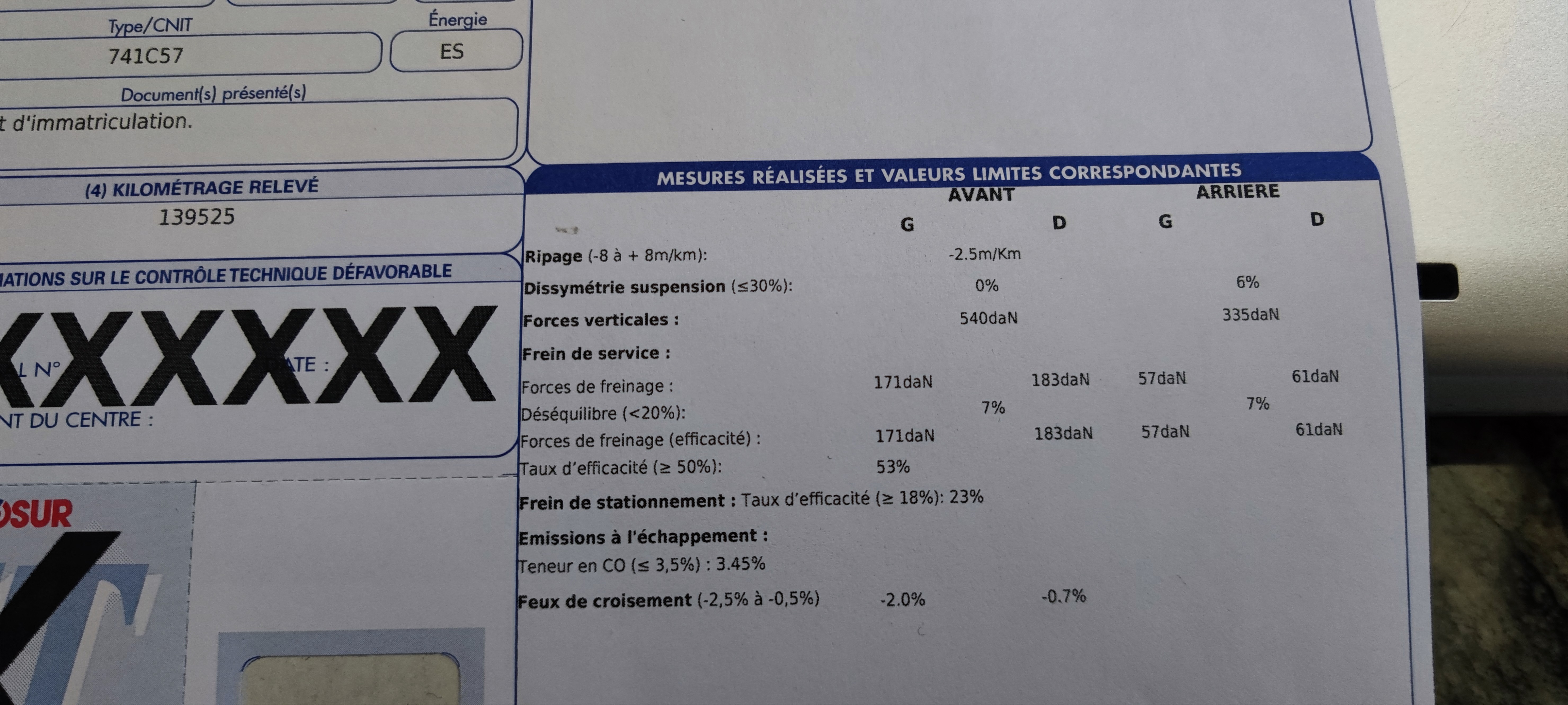

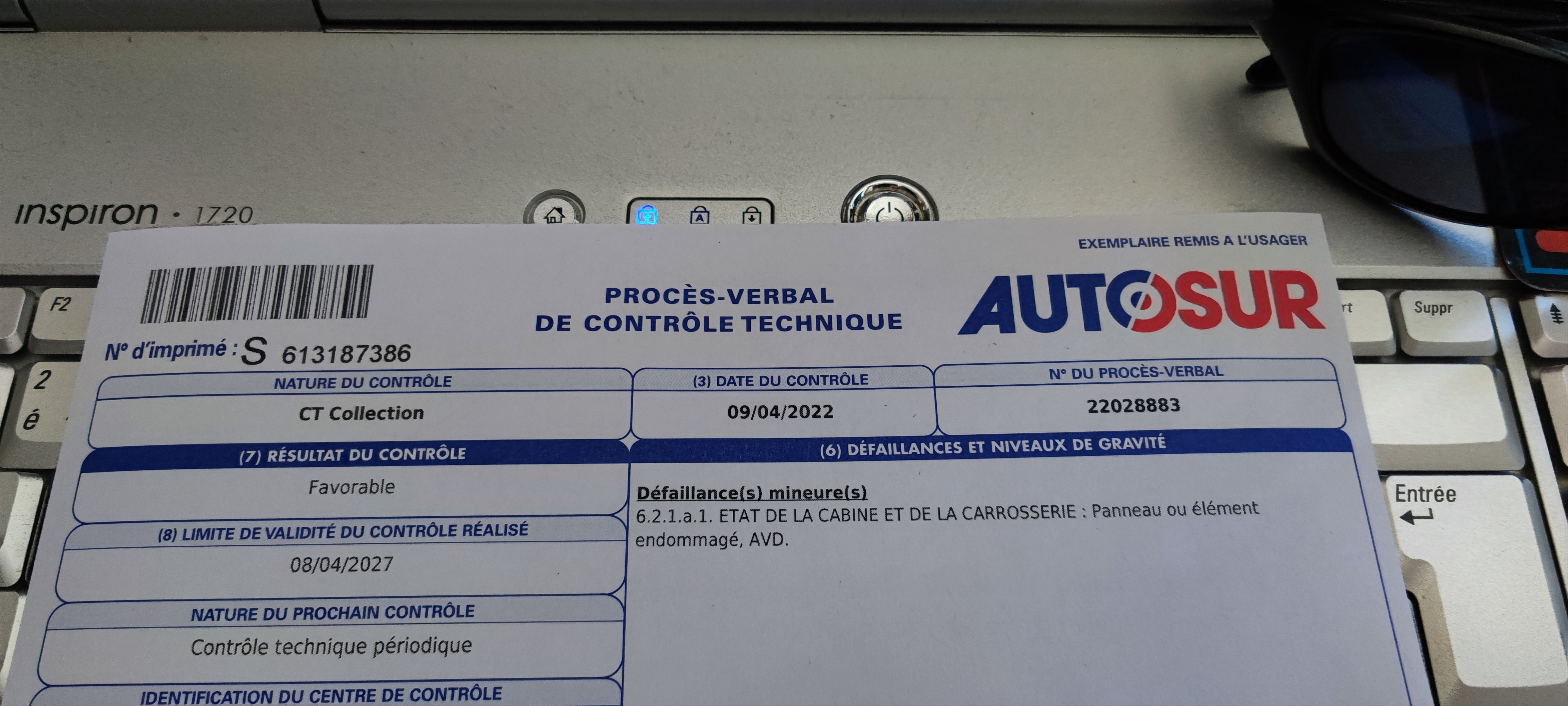

Hier, passage au CT :
==> Image
==> Image
C'est reparti pour 5 Ans :langue3:
