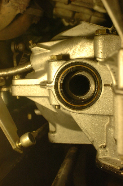

que pensez-vous de l'état des joints à lèvres ? à changer ou je peux m'en passer ?
205 XS de 1987 - 111825kms
205 SR de 1988 - 272296kms
Re: [ greg205xs ] Voila ma 205 XT 23.01.1986
Changes-les, ça ne coute rien et autant en profiter pendant que tu changes les cardans :wink:
Changement impératif a chaque démontage-remontage de transmission ! Ce n'est pas parce qu'ils sont encore beaux qu'il ne fuiront pas une fois le nouveau cardan en place :wink: C'est très souvent le cas.

ça sera fait alors :)
un ou des conseils pour les sortir sans rien abimé autour ?
Wall E-SR a écrit :ça sera fait alors :)
Grand tournevis plat ou alors un petit démonte pneus (prendre la parti coudé et le poussé par l'AR)
