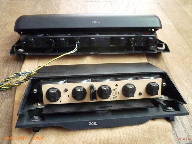

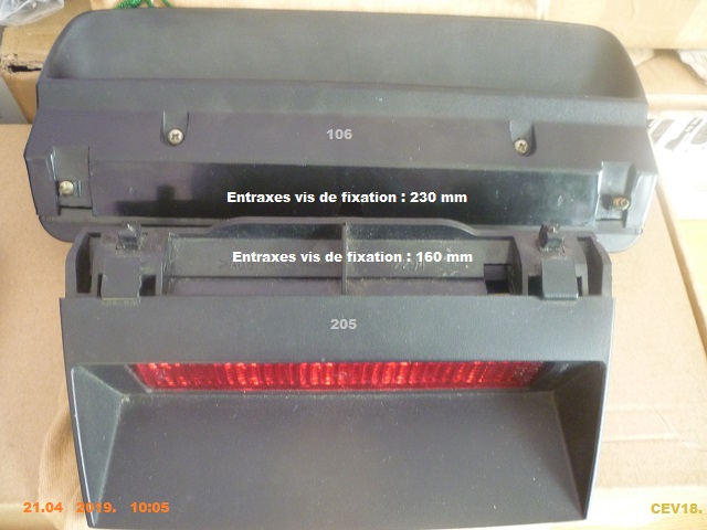

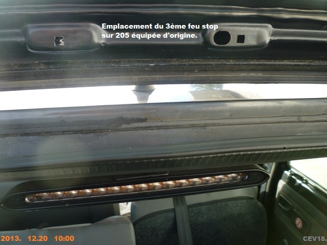

Feu stop à led de type universel, acheté en concession fin 1997.
Feu stop additionnel d'origine sur 106 et 205, branchement et fixation identiques sur le hayon.
EDITE/Correction : Le connecteur électrique est identique entre ces 2 feux stop d'origine, mais pas les entraxes de fixation sur le hayon.
Dommage, car le modèle 106 est plus esthétique. :roll:
L'entraxe de la 106 étant de 230 mm, tandis qu'il est de 160 mm sur la 205.

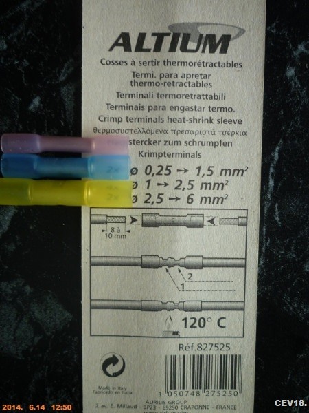

Oui mais en conservant le faisceau du modèle universel, puisqu'il est déjà câblé depuis le feu arrière gauche. :wink:
Il y aura juste à le passer par le passe câble du faisceau de la lunette chauffante.

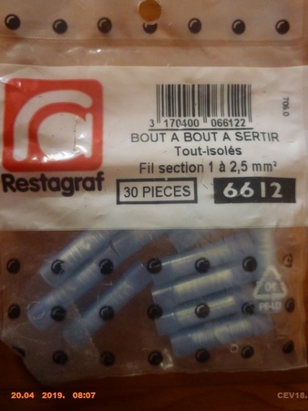

:voyons: S'il n'était pas assez long, je ferais ajut avec des cosses à sertir bout à bout thermorétractable ou tout isolées :
Bon week-end . :)

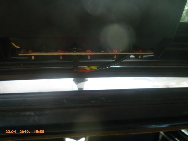

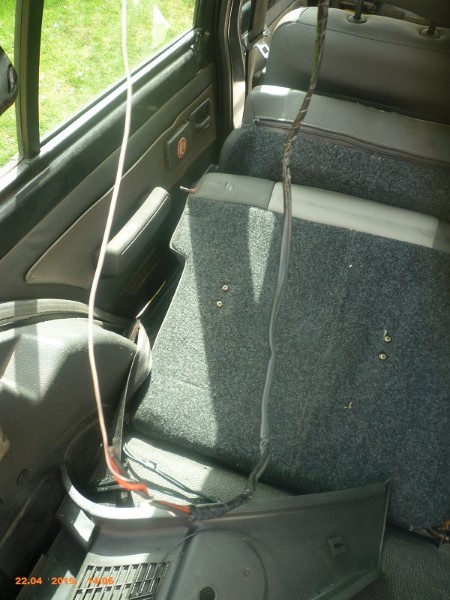

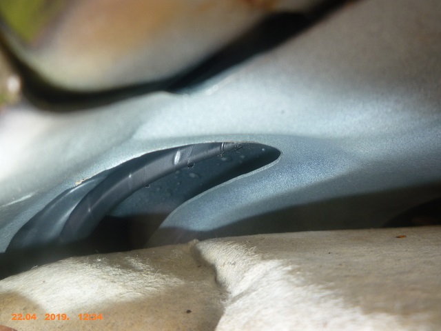

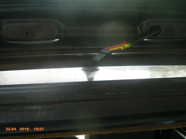

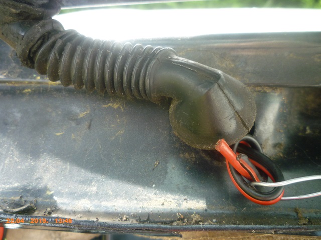

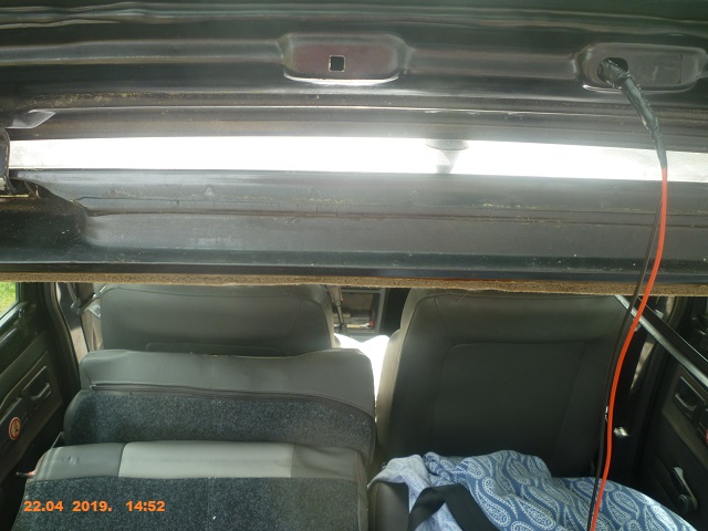

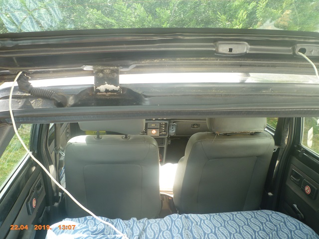

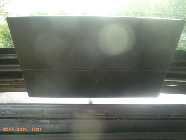

Le feu stop additionnel d'origine a été monté cet après-midi.

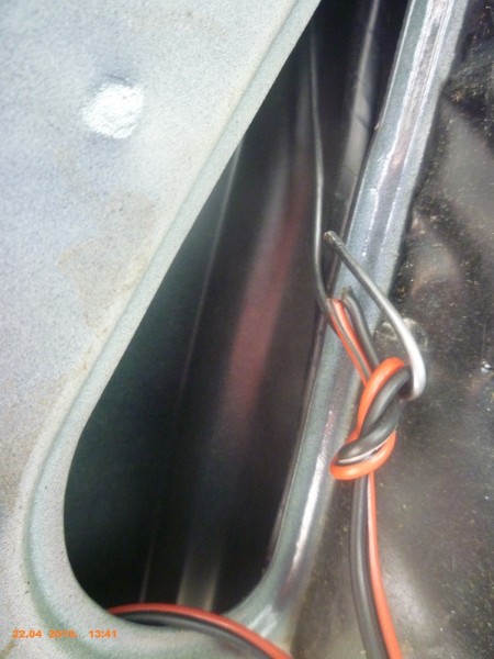

C'est assez galère à faire, surtout le passage de la gaine fourreau des faisceaux électriques. :roll:
Avec du fil fer et un peu de patience, on y arrive toutefois. :wink:
Comme mentionné dans un post précédent, j'ai conservé le faisceau du feu stop universel, vu qu'il était déjà connecté sur le feu arrière gauche.
Il manquait juste une quinzaine de centimètres pour atteindre le connecteur du feu d'origine. :oops:
J'ai donc fait ajut avec des cosses isolées bout à bout.

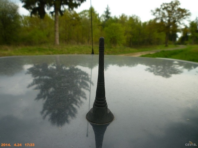

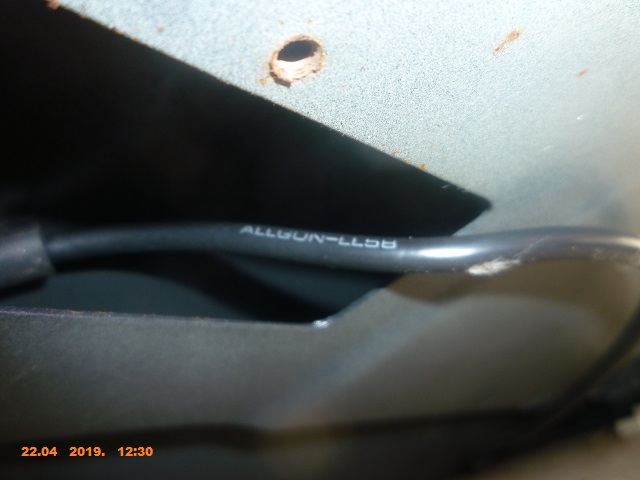

Sous le ciel de toit, on aperçoit à gauche les faisceaux électriques du hayon, à droite le tuyau de lave-glace et au milieu le câble de l'antenne téléphone :
Câble antenne téléphone.
Antenne téléphone.
Passage du fil de fer, en haut du hayon.
Faisceaux électriques du hayon sous le ciel de toit, côté gauche.
Fil de fer pour le passage du faisceau du feu stop à l'intérieur du hayon.
La partie la plus chiante : passage du faisceau à l'intérieur de la gaine fourreau.
Faisceau et picots recevant la visserie du feu stop en position.

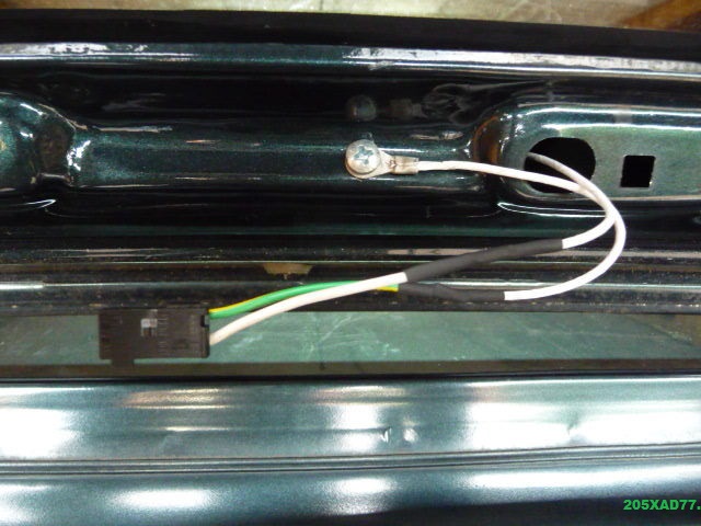

Feu stop en place et branché, reste plus qu'à mettre le cache.
Un membre du forum, ayant effectué cette opération il y 6/7 ans, a fixé la masse sur le hayon.
Comme, j'ai utilisé le faisceau du feu stop précédent, elle se trouve se trouve donc à proximité du feu arrière gauche.
Cache ampoules et connecteur du faisceau en place.
Reste plus qu'a tester cela demain, car je n'avais pas envie de conduire aujourd'hui.
