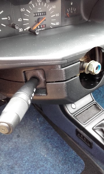

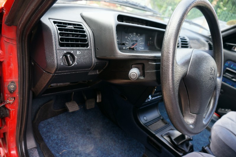

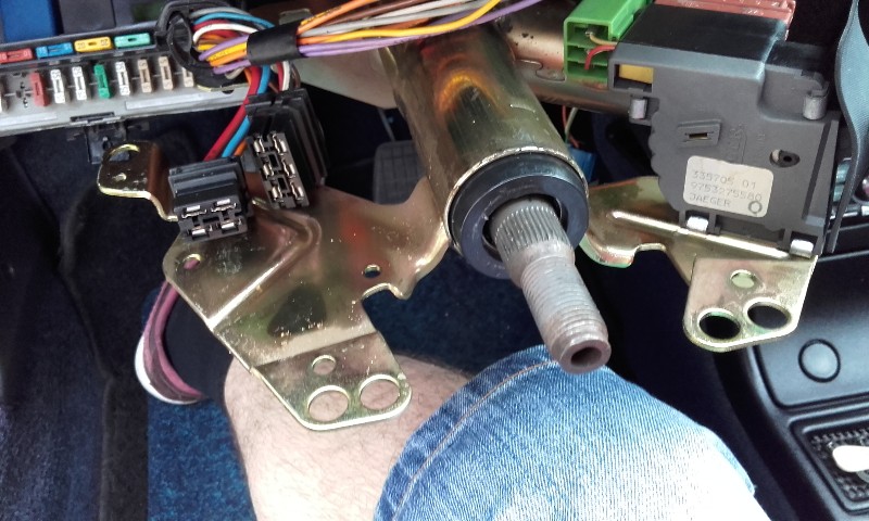

Encore un peu de bricolage sur Miss Samba ::d

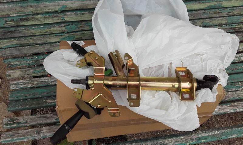

Depuis quelques temps, j'avais un craquement a la direction, après un rapide diagnostic, le verdict est là, c'est la colonne de direction, ouf rien de grave.
J'en ai trouvé une nouvelle de qualité, toute belle, provenance, 205 gentry de 96 000 kms ! :bien:

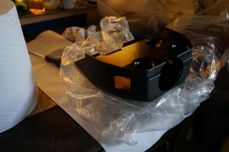

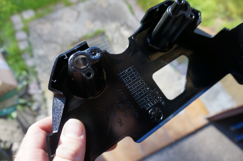

Autre chose qui me chagrinait, le plastique d'entourage de la colonne de direction était tout cassé :cry: car des glands avant moi on plié les supports de commodo de la colonne pour y remplacé un commodo je pense :roll: Deuxième raison pour son remplacement.
Grosse surprise, c'est toujours dispo chez Peugeot ! :shock: Encore du stock j'en profite donc ! :bien: Ça fait un peu cher 50€ le plastique made in 205 mais le seul fait que c'est neuf me fait oublié le bifton de 50 :lol: Ca servait a grand chose que je fasse tout un samedi aprem les casses pour rentré bredouille sous la pluie :lol:
Passons au remplacement de la colonne, ça peut faire peur mais c'est facile :)
En fait, une fois la colonne démonté, la parti en noir qui coulisse dans la colonne sort facilement. Dans mon cas, il aurait peut-être juste suffit d'un graissage. Mais maintenant, je monte la nouvelle, et je la graisse aussi.

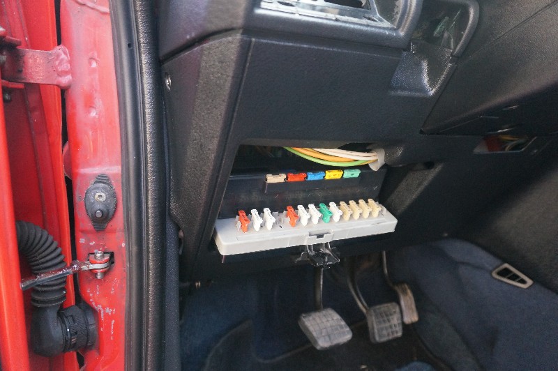

J'en profite aussi pour y remettre le support des fusibles de rechange qu'il me manquait...

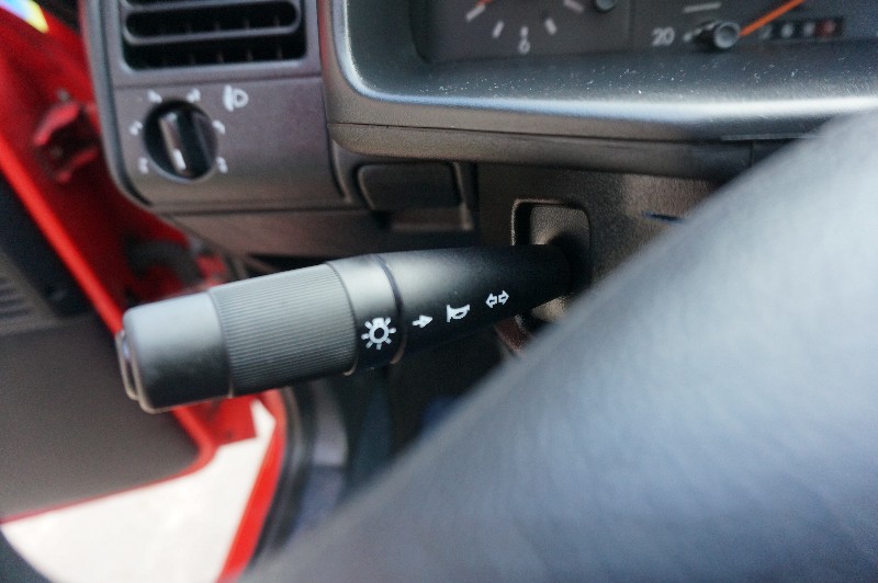

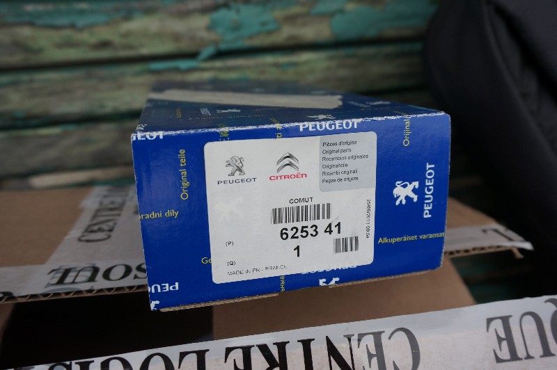

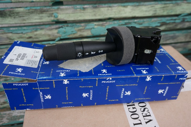

Mon commodo de phares commençait a faire parfois des siennes, il refusait de resté en plein phares...
Je me fait donc un peut plaisir... :)
Petit plaisir qui me reviens fort cher, un peu plus de 120€ remisé, mais c'est neuf origine Peugeot, donc il risque de durée aussi longtemps.
On remonte
Le plus surprenant c'est le commodo neuf :lol: Il est tout dure quand je mets les clignos et les pleins phares, du pure plaisir ! :bien:
Le commodo d'essuie glace n'est plus dispo, par précaution je mets celui de la gentry donneuse de la colonne, le commodo est comme neuf !

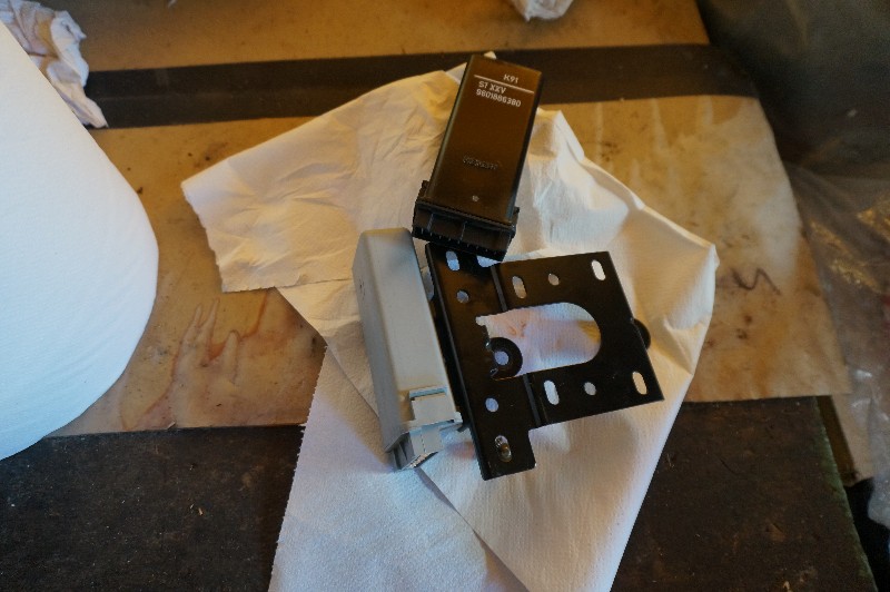

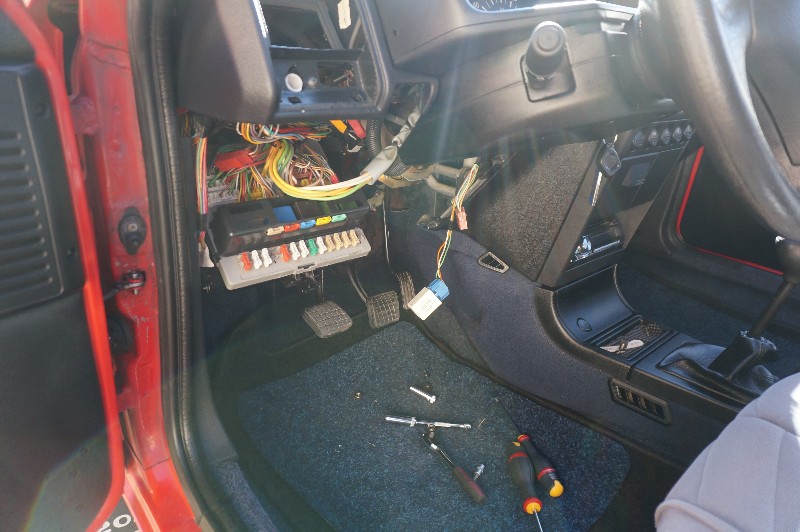

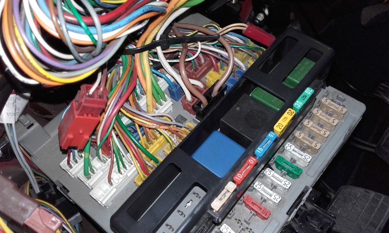

Le lendemain, en voulant allé au boulot, je veut ouvrir la 205 avec le plip...plus moyen... :suspect: La centralisation ne fonctionne plus du tout...après moult essaie, elle centralise juste en refermant...Après réflexion, il s'agit du boitier de centralisation situé et fixé sur la colonne qui a décidé de rendre l'âme...merdas !!! Je venais tout juste de tout remonté la veille ! :pascontent:
J'ai du stock à la maison en boitier, redémontage de tout les plastiques... :roll:
Le nouveau (noir) et l'ancien (gris)
Ça fonctionne a nouveau, ouf !!! :bien:

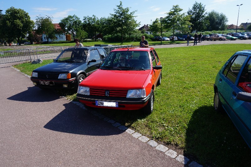

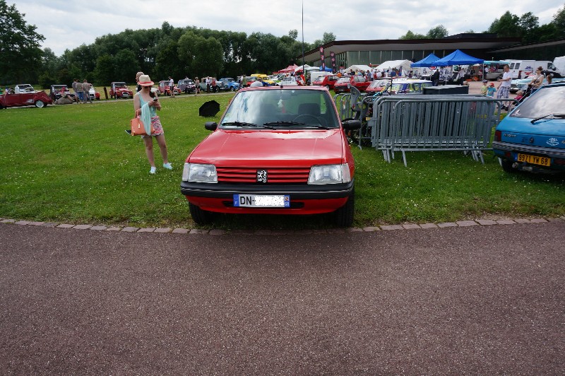

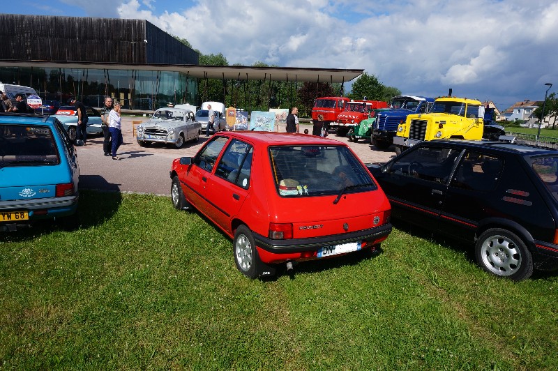

La Miss a un rassemblement d'anciennes bien entouré, organisé par un club de 2CV local ou la 205 fut mis a l'honneur
En ballade

Concernant la samba que dire d'autre à part qu'elle est superbe, tiens la 205 bleue que l'on voit sur tes photos en arrière plan de ta 205 ne m'est pas inconnue, puisque je l'ai photographiée en mars 2015 dans le Sundgau (sud du département du Haut-Rhin pour ceux qui ne connaissent pas)
:D :wink:
:D :wink:
Merci pour le compliment Guillaume! :)
Je ne l'avais jamais vu, et je ne connaissait encore moins l'existence de cette teinte sur 205, bien connue sur les 106.

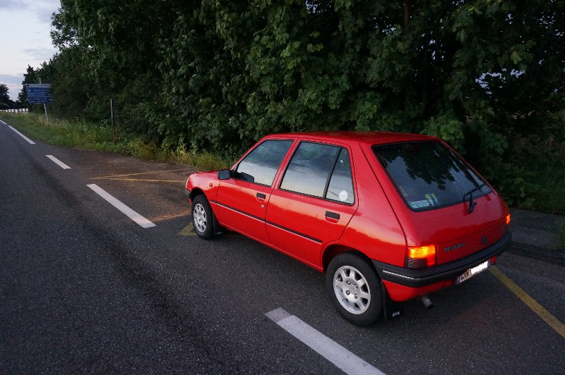

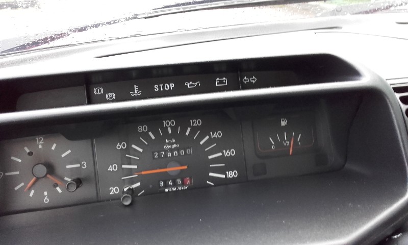

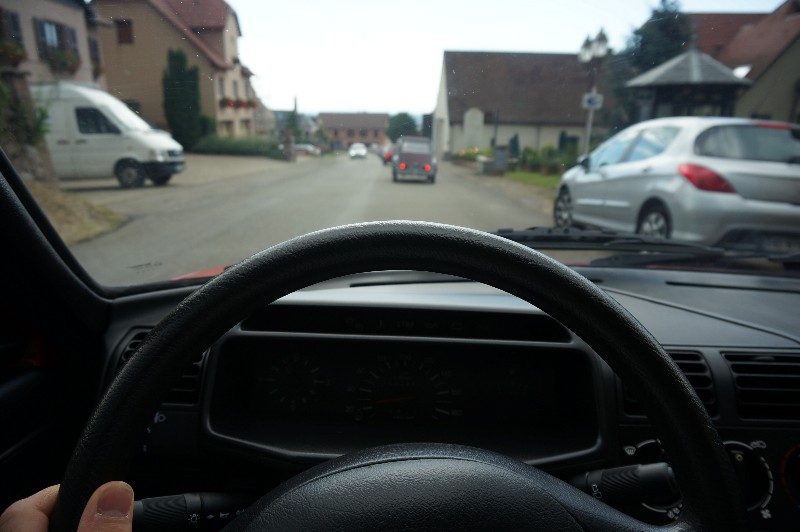

Petite ballade nocturne avec Miss Samba :)
Re: [dami] 205 Samba de nouveau rafraichissante

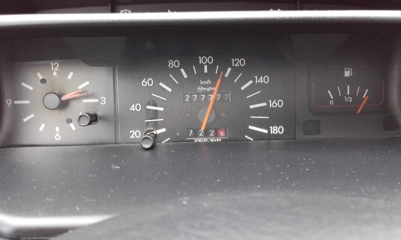

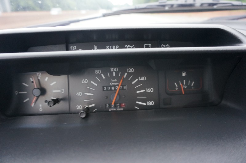

Petit évolution de kilométrage
Passage des 278 278 km entre Belfort et Montbéliard

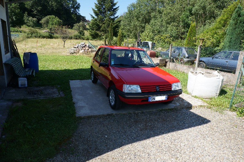

Puis sinon, après l'orage de grêle d'il y a 3 semaines, en la mettant au soleil le lendemain, j'y ai découvert 3 petites bosses sur le capot, a mon avis elle étaient avant l'orage de grêle, le carrossier n'a pas du les voir en débosselant. Du coup elle est passé chez le débosseleur sans peinture :bien:
