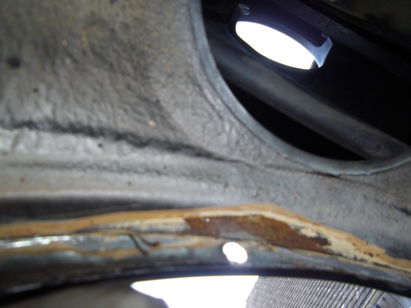

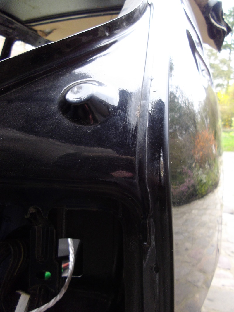

J'ai continué à gratter encore et toujours la rouille
Là, nous somme juste au dessus de la roue ARD et le grand trou que l'on voit dans le passage de roue est celui du tuyau d'essence qui part vers le réservoir... En grattant le blason, j'ai découvert une belle bande de rouille tout le long de l'aile , à sa jointure avec le passage de roue...

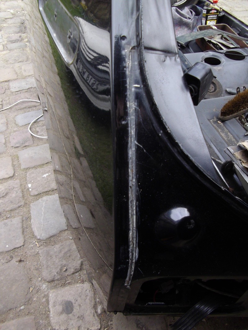

Au niveau du hayon arrière, "tiens, un point de rouille"...
On gratte... côté gauche, ça va...
...droit, un peu moins bien...
Déprimé par le sentiment de gratter des m² et des m² de rouille, je vais essayer de me fabriquer un système pour virer tout ça, pour ne plus passer mon temps à la meuleuse et à la perceuse couplées de brosse pour un résultat que je trouve pas parfait... c'est encore à l'étude mais en bonne voie...
Pas un mot de plus car si ça échoue, j'aurais l'air malin...
à bientôt

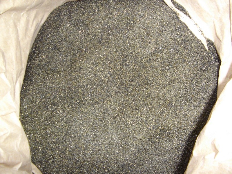

Le sable :

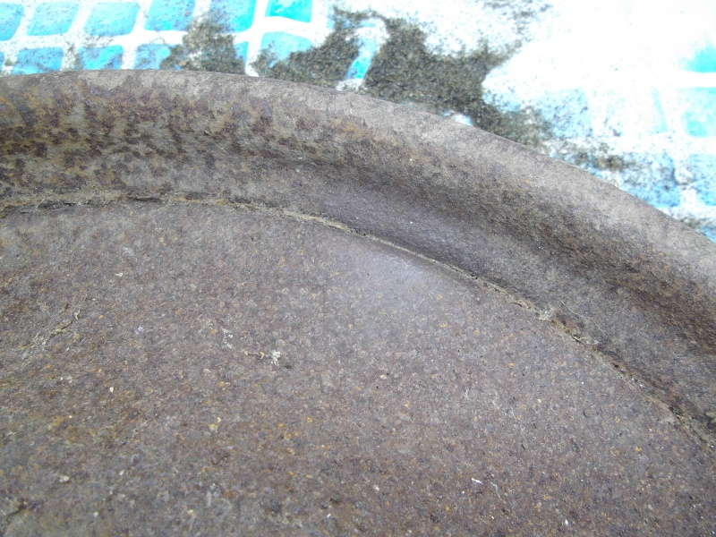

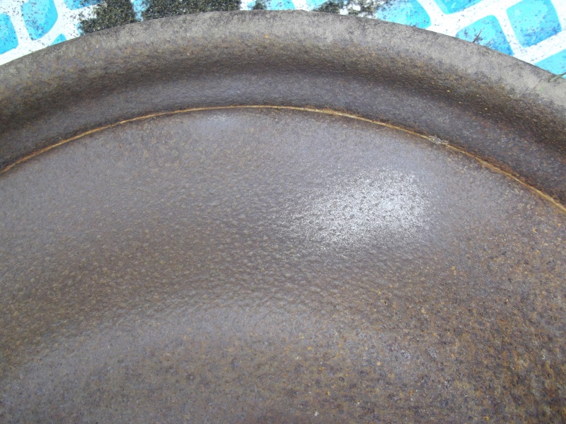

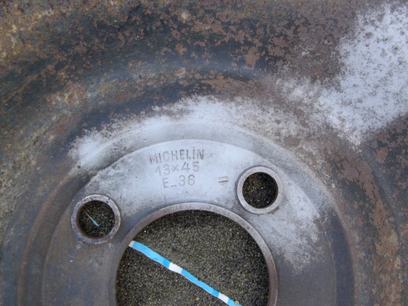

Premier test : Pas mal d'air mais peu de sable...
Second test : Un peu plus concluant
Troisième et dernier test :
Les tests sont concluants! Il faut maintenant investir dans un pistolet de sablage avec buse (car ici, la buse est une céramique de bougie d'allumage), modifier un ou deux robinets de la cuve et carteriser le compresseur de secours qui chauffe rapidement (pour que son ventilo soit réellement efficace !
