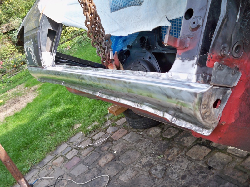

Sinon, la soudure du premier bas de caisse (celui de gauche) s'est bien passée mais la tôle de l'aile s'est légèrement déformée vers l’intérieur de la voiture... et comme la couche de mastic, je ne suis pas fan, il va falloir trouver un remède...
Celui de droite, lui s'est bien passé. Le bas de caisse est remonter avec les tôles moisies changées! La tôle de l'aile n'est pas encore changée. Un grand merci a mon père mais surtout à mon pote pour ses soudures, qui sont... :langue3: :violon: :coeurs: le tout fait en "2 temps 3 mouvements..." :applaudit:

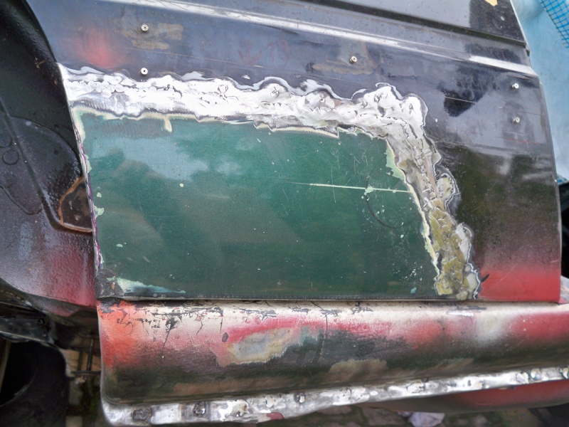

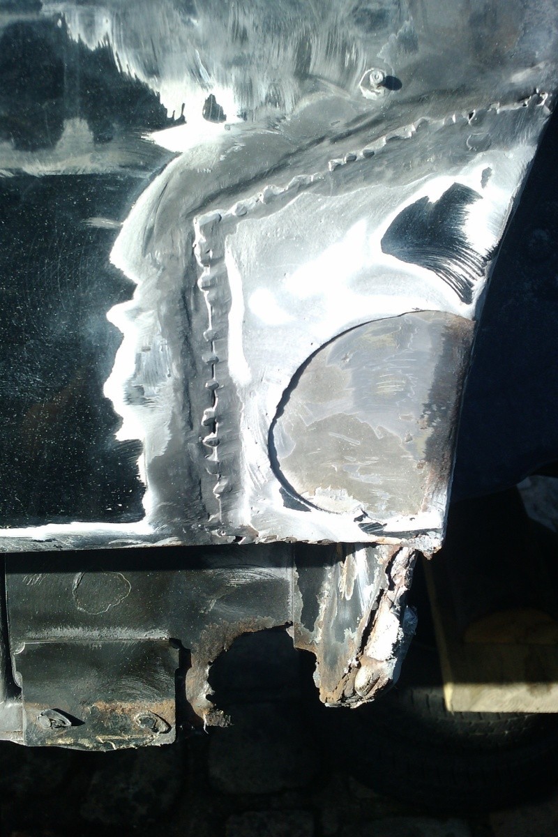

Voici quelques photos de la soudure sur les bas de caisse.
L'aile droite :
Je ne sais pas si c'est très visible sur les photos mais la tole s'est légèrement gondolée et creusée vers l’intérieur de la voiture... :(

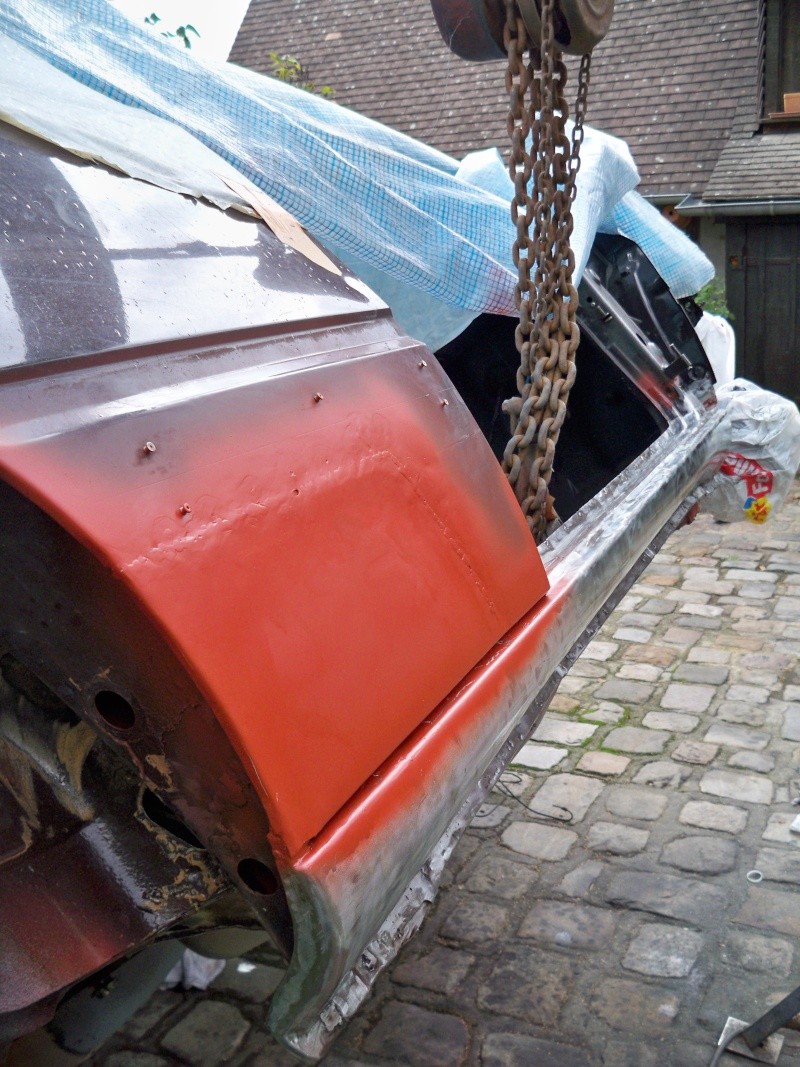

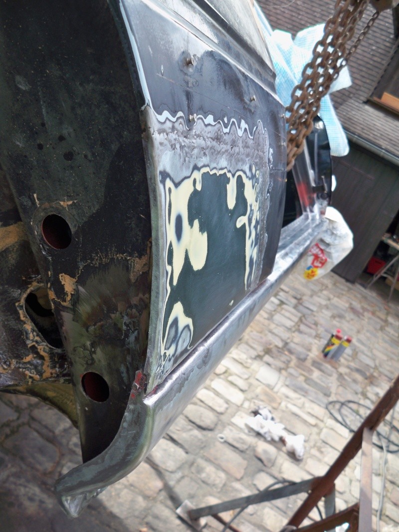

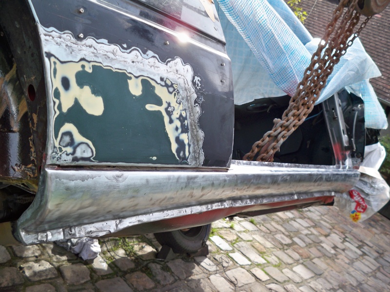

Grattage du vieux Blaxon et ponçage de la tole.
Protection à l'antirouille et à l'apprêt. Du fait de la tôle creusée, cela permettra de "masquer" la soudure de raccord. Mais il faudra quand même la faire revenir...

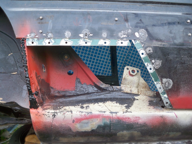

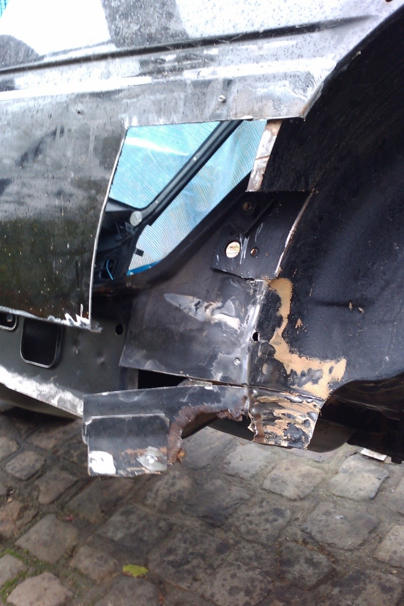

Voici l'autre coté avec en premier l'enlèvement du vieux mastic. (Photos prise avec téléphone portable... :oops: )
On vire les tôles rouillées :
Voilà et désolé pour la qualité des photos... :oops:
