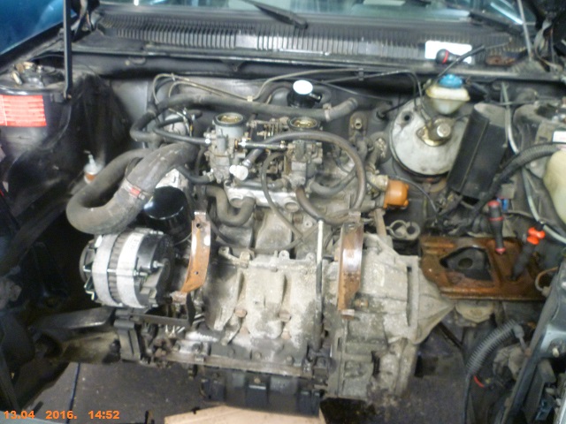

Bonjour Patrick82 :hello:
Le déshabillage est commencé :
Devis de l'intervention :
Re: 205 GT gris graphite AM 87 .
Sacré réfection moteur.
Ah tout de même, il va jusqu'à te changer la pompe à huile et la chaine de distri ! :shock:

Bonsoir CEV,
Joli devis, le moteur sera comme neuf. Ton garagiste ne doit pas en refaire tous les jours, dis-lui bien que c'est un privilège pour lui !!!
Les prix paraissent raisonnables.
Je ne vois rien, dans le devis, qui concerne les carburateurs. Sont-ils en bon état ? Pas de prise d'air sur les axes de papillon... ?
A bientôt.
Patrick.
