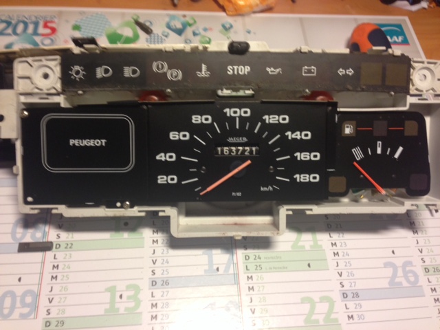

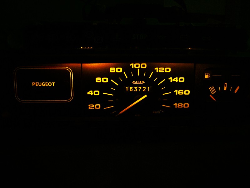

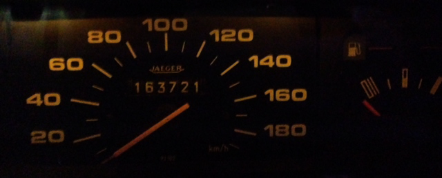

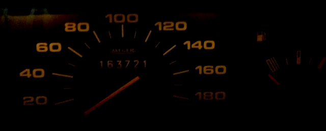

Je tiens à préciser que pour l'éclairage compteur le passage à la led est recommandé pour y voir clair ! ::d
Avant nettoyage du compteur ( ampoules classiques ) :
Après (ampoules classiques ) :
Une fois les caches orangés visibles sur cette photo retirés :
Et un un passage en led (sans les caches orangés) :
