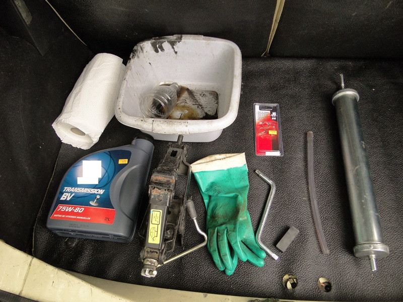

Matériel :
- Une Clé à Vidange
- Deux Joints (diam 16)

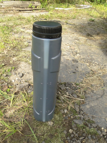

- Un Bidon d' Huile de 75w80 boite et pont (2 litres)
- Un bout de Tuyau
- Un Cric (ou Chandelle) + Une clef en croix
- Une Seringue (ou un Entonnoir)
- Du sopalin (ou des chiffons)
- Une paire de gants en plastique (pas obligatoire, mais je conseille :wink: !)
- Un Bac de récupération pour l'huile usagée (une bassine dédiée aux vidanges ou un vieux bidon découpé fait parfaitement l’affaire)
- Un Petit aimant
- Un cric

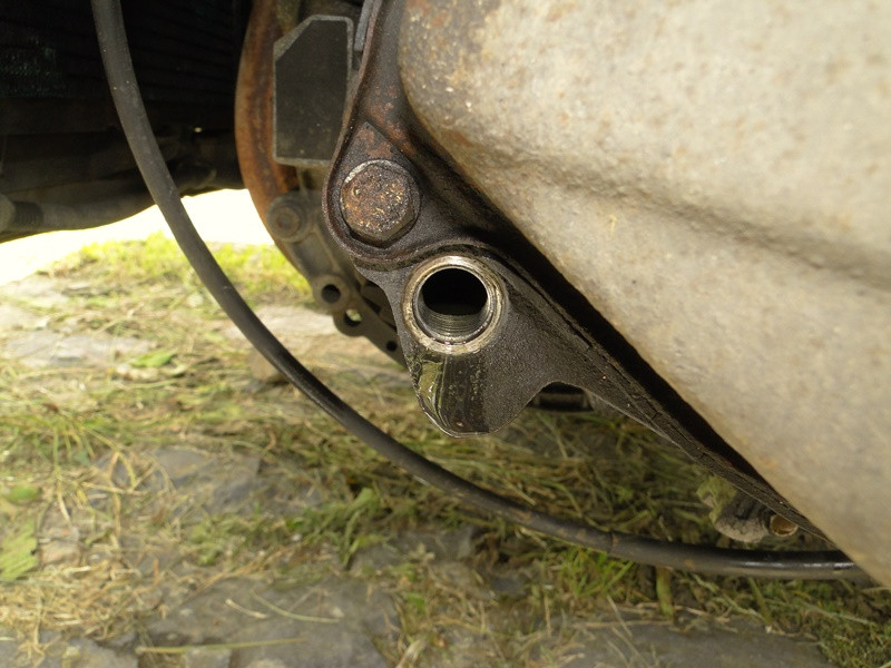

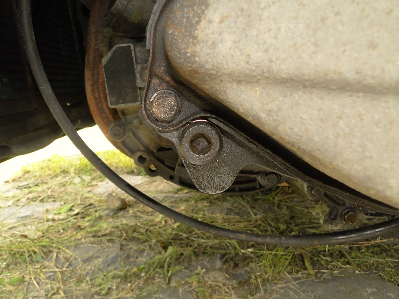

Enlevez la roue avant côté conducteur après avoir levé la voiture à l’aide du cric. Vous verrez la boite de vitesse de côté avec ses deux bouchons
Le premier sert à faire le niveau de la boite de vitesse. Certains la remplissent aussi par-là (mais perso je ne préfère pas, avis aux amateurs).
Le second est celui de vidange, celui d’où coulera l’huile lors de la vidange.
Ne faites pas l’erreur comme lors de ma première vidange de chercher à faire couler l’huile par le premier bouchon. Je suis excusable sur un point, le bouchon de vidange était caché sous un mélange d’huile et de poussière et se dévissait à la clef plate (ce n’était pas le bouchon normal).

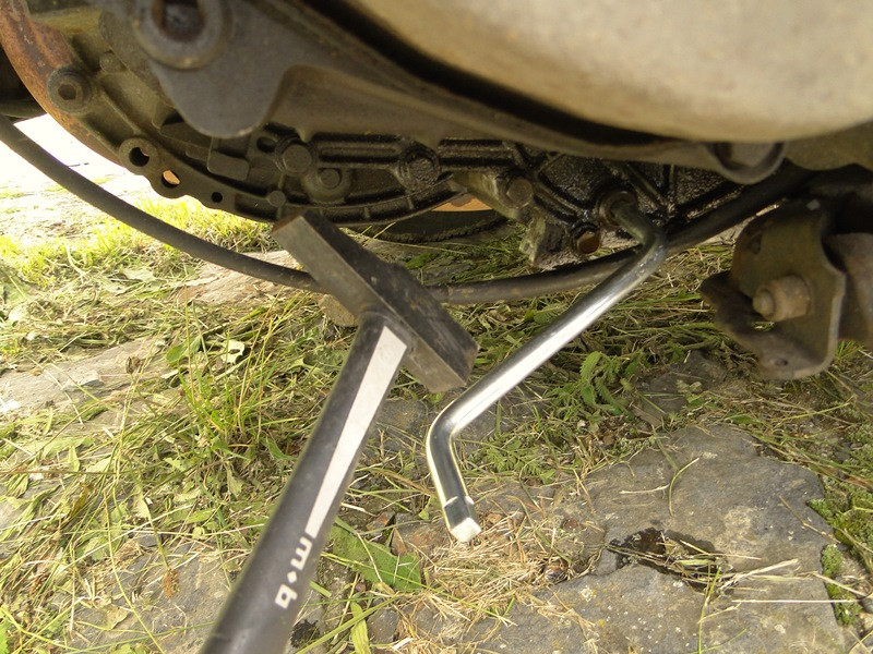

Débloquez les deux bouchons. Des fois c’est dur si la vidange n’a jamais été faite en 20 ans ! Mon truc : forcez un peu pendant que vous tapotez avec un petit marteau. Le bouchon se desserrera lentement jusqu’à finir par venir. Comme il baigne dans l’huile, aucun risque qu’il soit grippé ::d .
Placez votre bac de récupération sous le bouchon

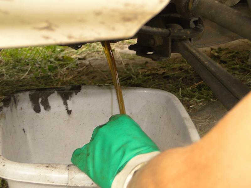

Mettez ensuite les gants pour ne pas vous en mettre sur les mains (l’huile de moteur ce n’est pas bon pour la peau :). Finissez de desserrer le bouchon de vidange et retirez-le.
( 8) Attention au câble qui gêne un peu et vous risquez de mettre de l'huile partout)
Baissez un peu le cric pour que la voiture soit bien à plat et que la boite se vidange le plus complétement possible. Il sera nécessaire que la voiture soit horizontale pour faire le niveau d’huile.
Attendez que l’huile coule (le moment le plus long :) )

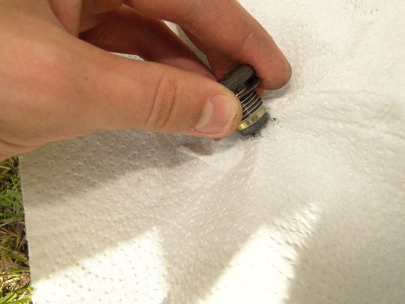

Pendant ce temps prenez votre petit aimant et un chiffon et, si vous remarquez bien, le bouchon de vidange est lui aussi aimanté et il y a plein de petits débris métalliques dessus. Je trouve ça trop cool comme truc ::d
Pour nettoyer, placez l’aimant entre le bouchon et le sopalin, bien frotter.
Il faut enlever le bouchon de niveau, vous comprendrez pourquoi ensuite. Il est lui aussi aimanté alors il faut le nettoyer.

Quand toute l'huile à coulé, remettez le bouchon de vidange et son joint en cuivre tout neuf.

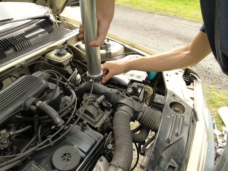

Prenez votre tuyau et placez le dans l'orifice de remplissage.
Prenez votre huile puis votre seringue et remplissez petit à petit. Vous pouvez aussi utiliser un entonnoir, c’est plus courant !
(On voit bien mon moteur crade :mrgreen: )
Si votre seringue ne fait pas deux litres il faudra faire des allers-retours, alors attention de ne pas en mettre partout :langue3: .
Arrêtez-vous quand l’huile commence à goutter par le bouchon de niveau et laissez couler le surplus.
Normalement les deux litres auront été nécessaire, certains moteurs demandent moins d’huile (1.8) vous verrez bien quand l’huile commencera à goutter.

Je vous conseille de verser la vieille huile dans le bidon vide, d’une part pour l’amener au recyclage, d’autre part pour vérifier qu’il y avait bien deux litre d’huile dans la boite de vitesse (et vérifier qu’il n’y avait pas de fuite).
Personnellement il en manquait un peu, avec tout ce temps… Mais le bidon n’était pas entièrement plein à la base non plus.

Je compte vidanger aussi ma boite, pouvez-vous me confirmer que ce sont les bons bouchons (rouge=vidange et vert=bouchon de niveau)

luisito a écrit :Bonsoir,
merci à @Thibault83 pour ce tuto bien expliqué :bien:
Je pense que c'est bien ça.
Celui du bas c'est sûr en tout cas.

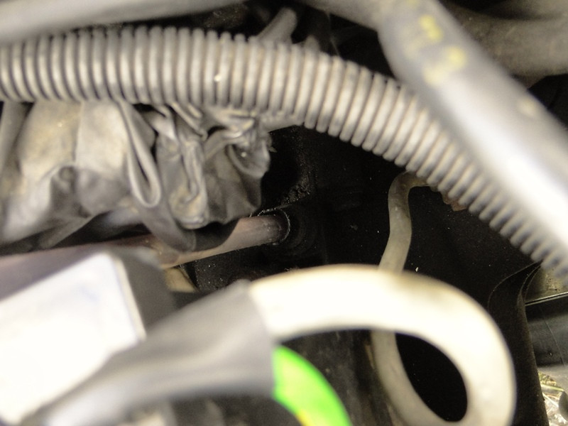

J'ai eu bien de la misère à trouver le bouchon de l'orifice de remplissage de BV.
D'abord, avec la photo donnée qui est floue, j'avais cru que ça se trouvait à l'avant du moteur, sous le flexible cannelé en métal qui amène l'air chaud du moteur vers le filtre à air, j'ai vu un boulon de 16 à cet emplacement. Comme la photo du bouchon, dans ma mémoire, montrait un bouchon de type boulon hexagonal (en fait pas du tout, ma mémoire a déliré), je me suis dit que j'avais bon. Mais pas du tout. Quand je l'ai dévissé, il en a giclé… du liquide de refroidissement ! Je l'ai vite resserré, j'espère que ça ne produira pas d'autres problèmes.
Puis j'ai regardé la photo avec la seringue, j'ai compris que c'était plutôt côté baterrie, tête de delco, tout ça.
Voici des photos, je pense avoir trouvé le bon emplacement. Il faut se pencher et avoir de la lumière pour le trouver !
Et là je comprends pourquoi on utilise un tuyau !
Mon bouchon est tout rond, pas hexagonal, et c'est normal, souvenez-vous en quand vous ferez la vidange.
C'est bien le bon endroit pour remplir ?

Oui c'est bien ce bouchon :wink: en fait il aa cette tête car il n'est pas hermétique pour que la pression ne monte pas dans la boite...
En fait maintenant je remplis directement par le bouchon de niveau, c'est plus simple :bien:
