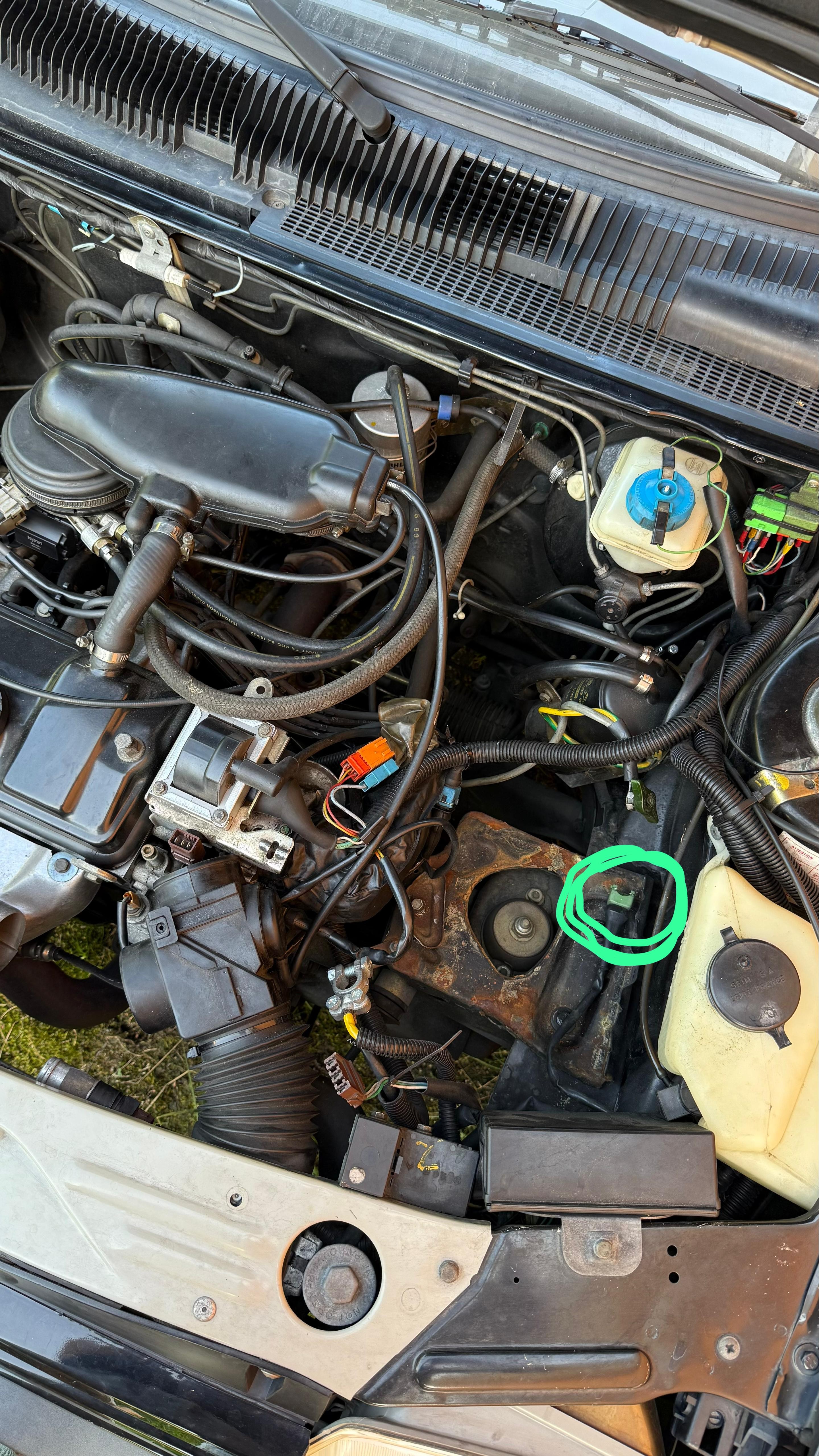

Nastok a écrit : ven. 20 juin 2025 16:07 Justement cette pièce n'est pas reliée directement au canister et ne ressemble pas aux visuels courants mais plus à ceux illustrés sur ce schéma. Hors je n'ai pas de carbu à dépression mais une injection... Je ne pige vraiment pas :suspect:
Merci pour ta recherche, ce sont deux endroit où j'étais aussi allé voir! :bien:
Je sais bien que tu as une injection monopoint,il faut que tu t'inspires du schéma de droite,sinon il faut regarder sur ta voiture le positionnement de chaque tuyau,dans la logique le principe de fonctionnement reste toujours le même pour le canister,puis pour les relais il est possible d'entendre le déclenchement de ces derniers si on a l'oreille,je te donne les méthodes que j'utilise lorsque je ne sais pas quoi faire,on sait déjà que les machins qui ont une forme cubique ce sont des * relais et un relais quand il se déclenche on entend un "clic".....
* les bidules verts

J'ai voulu jeter un coup d'oeil concernant ta recherche de prise de diagnostic.
Dans le catalogue, aucune allusion n'est faite concernant un éventuel montage spécifique pour les modèles exportés en Suisse.
Donc théoriquement cela signifie qu'il ne devrait pas y avoir de différence au niveau de la localisation et de l'allure de la prise de diagnostic... Sauf si l'information est manquante bien sûr...
Si je ne me suis pas trompé, voilà donc l'encadré qui devrait concerner ton véhicule.
Je pense que ça ne va pas t'aider de manière miraculeuse mais je n'ai pas trouvé mieux...
Bonnes recherches :)
Manu

Salut les amis,
Merci pour vos réponses et aide!
En effet, comme dit Aurel01, la petite fiche marron n'est pas la prise de diagnostic, merci Manudu88 pour tes recherches :bien:
Je vais passer voir un garage Peugeot un de ces jours, ils en sauront peut-être plus et confirmer ou non l'autre fiche marron proche de la batterie, cela doit être elle car il n'y en a pas d'autres et personne sait à quoi elle sert visiblement ::d Elle a 3 fils connectés.
Concernant la pièce reliée à l'injection je ne sais pas ce que c'est, le seul truc qui y ressemble sur le net c'est des électrovannes de turbo... :roll:
Merci pour le super schéma Aurel01, cela semble sortir de "Inter. Faisc. Proj.", je vais continuer de chercher!
Il y a des photos en plus de l'auto ici: peugeot-205-1-4-puck-t75866-30.html
Belle journée à tous 8)

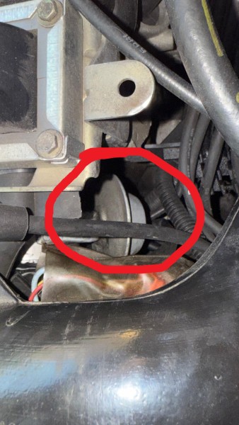

Il faut que tu trouves l'interconnexion MC10 marron à 5 bornes et le fil 74A blanc qui part de la 5 à la prise d'autodiagnotic (si présente!).
"MC" signifie qu'il s'agit d'une interconnexion "C" de faisceau entre planche de bord et moteur dans le compartiment moteur "M".
Voici un schéma plus récent et plus lisible car étalé sur plusieurs pages:
Source: http://prepparts.free.fr/docs/doc2ter.html
La prise de diag est normalement une prise verte AMP à deux voies dont seule une est câblée (le fil 74A).
Pour réaliser un autodiagnostic, tu n'en as pas réellement besoin même si c'est plus pratique. Il faut trouver la borne 5 de MC10 et la mettre à la masse en suivant la procédure. Ou, au pire, le faire directement depuis la borne 22 du calculateur: tu piques le fil 74 blanc qui en sort avec une aiguille reliée à un fil volant que tu mets à la masse – et encore mieux avec un interrupteur au milieu.
La prise marron à 5 broches près de la batterie sert au diagnostic du ventilateur moteur (on y met un interrupteur de lève-vitre pour tester les deux vitesses). L'autre marron à 3 broches t'es inutile car elle servait juste à brancher un compte-tours à l'atelier.
Pour finir, l'électrovanne que tu as entourée en rouge ne semble pas être l'électrovanne de purge canister. Et si c'était le cas, ce serait assez bizarre qu'elle soit à l'air libre. L'autre bout est relié à quoi? La capsule d'allumeur peut-être? :voyon:
Il semble que ce soit M333 sur le schéma: "Elect. Coupu. Avance". Un système de correction d'avance à l'allumage (par dépression) et elle sert donc à tout à fait autre chose mais toujours lié à la pollution. Ça peut être une piste pour les à-coups si elle déconne.
Tu peux tenter de boucher pour voir s'il y a du mieux. Ou la débrancher électriquement mais ça fera sans doute un défaut au calculateur.

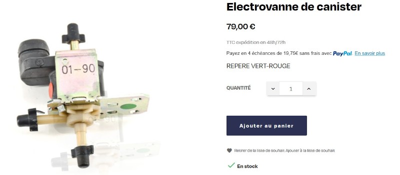

Donpipo c'est super ce que tu as trouvé, en effet (je viens de vérifier), la fameuse pièce qui ressemble à l'éléctrovanne de canister (sans pour autant être reliée à celui-ci) se connecte en partie basse au module d'injection et partie haute elle part se connecter à la capsule de dépression. Je viens de tomber alors sur ce post très intéressant: capsule-de-depression-t58320.html
C'est étrange qu'une partie ne se reliée à rien, par contre, je ne vois pas du durite orpheline autour. Il y avait sûrement un manchon, bouchon de blocage de sortie? Je vais essayer de bloquer cette entrée et voir le résultat.
Mais du coup c'est normal ce montage, une capsule de dépression sur injection monopoint? Pas seulement sur les carburateurs? Pourquoi il y a cette électrovanne entre les 2 éléments? :roll:

Ce moment un peu "batard" on le voit souvent sur les 205 style et autre avant l’apparition des sacré numéro qui ont l’allumage jumostatique.
Tu as cette vidéo qui explique en partie les différents montage (ça doit être le Bosch A2.2):
https://youtu.be/U6dbVL61s9g
Aucun intérêt pour ce système à part vider les stocks d’allumeur...
L’electrovanne doit autoriser ou non l’aspiration que faisait la version carburateursur la capsule à dépression
Messages : 3997
Re: 1.4 INJECTION MONOPOINT - TROUVER PRISE AUTODIAGNOSTIC
Bien vu! A 7m30s dans la vidéo. Cette électrovanne permet de neutraliser l'avance à dépression en phase de décélération pour améliorer la dépollution. Car la capsule peut être actionnée dans cette phase alors que ça n'est pas souhaitable cf. le post où JPB l'explique. C'est donc une amélioration d'un système imparfait grâce à l'électronique.
Si l'électrovanne est bloquée ouverte et la capsule percée, on se retrouve avec une prise d'air quasi permanente. Et un fonctionnement erratique. Avec une électrovanne fonctionnelle et une capsule percée, aussi. Avec une électrovanne bloquée fermée et une capsule fonctionnelle, idem, mais ça ressentira moins.
Le fait qu'elle ait un téton à l'air semble cohérent si c'est une dérivation (pour un autre usage) et que le coté dérivé soit celui de la capsule. Et que ça ne communique pas via ce téton quand l'électrovanne est ouverte. Perso, je le boucherais puisqu'il n'a aucune utilité ici.
Pour tes problèmes d'à-coups, bouche le téton et surtout vérifie que la capsule n'est pas percée. Puis le fonctionnement de cette électrovanne (qui n'est pas une électrovanne de purge canister).
Au passage, l'autodiagnostic ne saura pas te dire si la capsule est percée car il ne mesure ni ne contrôle l'avance à l'allumage dans ce système "bâtard" comme le dit si bien maxdata63.

Super bien vu Maxdata63 le petit passage de la vidéo où c'est expliqué, cela m'a bien aidé à comprendre et l'aspect "montage batard".
Donpipo cela ressemble quand même fortement à la même pièce que l'éléctrovanne canister, tu ne crois pas qu'ils ont réutilisés des stocks ici aussi? En tout cas si ce n'est pas cette pièce je crois que elle doit être impossible à trouver si besoin de changement.
Voici les news d'hier:
- la capsule semble percée, j'arrive à aspirer dedans. Je vais donc boucher le circuit au niveau de l'injection monopoint, dans l'attente de retrouver une capsule fonctionnelle. Peut-être même conserver ainsi, je crois comprendre que certains roulent très bien voir mieux sans ce bidule à dépression?
- la prise d'autodiagnostic a été trouvée... Bien planquée sous la batterie :rirejaune: En un an que j'ai l'auto je n'avais pas eu a l'a démonter et voilà la surprise! J'en profite pour regarder de plus près certains composants et nettoyer les connectiques.
Merci pour tout les schémas et aide. Je me sens un peu con mais bon :roll:
