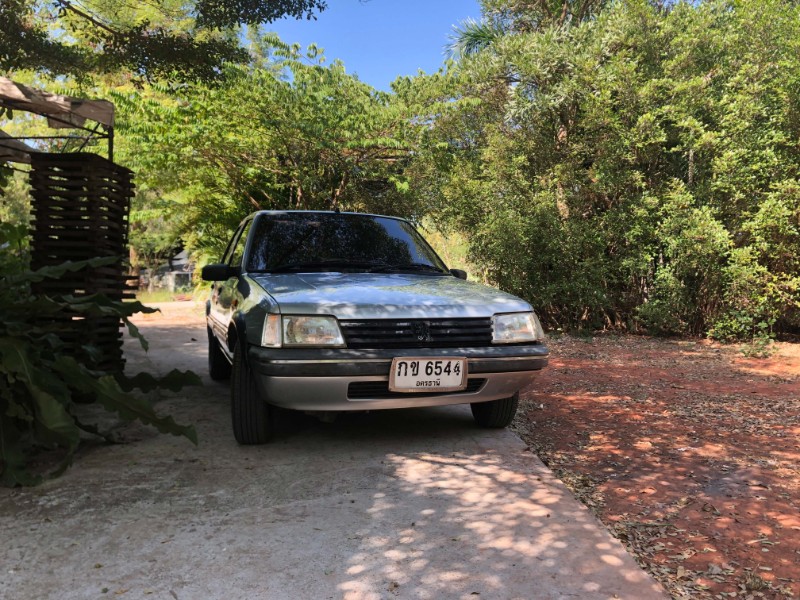

Je vous présente Claudette, ma 205 GR Thaïlandaise, je l'ai acheté en 2017, cela fait déjà 3ans.
Je cherchais une voiture pas chère, pas forcément une voiture française, mais à juste 1000€ dans un pays où les voitures d'occasions gardent une certaine côte, je n'ai pas trouvé mieux et point positif la communauté francophone si jamais cela devait se compliquer.
Lors de l'achat je n'ai eu aucun historique sur la voiture, elle ne tournait pas très bien et la carrosserie n'était pas parfaite, la planche de bord a souffert du soleil mais les points positifs sont le kilométrage de 90mkm (pas sûre à 100% mais les sièges sont dans un état qui permettrai d'y croire), aucune fuite d'huile et pas de mayonnaise.
Par contre beaucoup de trous à l'accélération, et problèmes d'injections en cascade qui m'ont obligé à changer :
- bougies
- Filtre à essence
- cartouche régulation de pression d'essence
- sonde temp. LDR
- remplacement sonde PMH
- durites de carburant
et réglage du papillon à 200mV
Je l'ai utilisée durant 6 mois puis laissée de côté car je suis rentré en France pendant une longue période.
Mais depuis Octobre je suis de nouveau en Thaïlande et l'utilise tous les jours et à chaque jour, son lot de surprise. D'ailleurs je ne compte plus les journées mécas... mais c'est une super voiture et je suis très content de l'avoir.
Ici je ne passe pas inaperçu et tout le monde l'adore tant elle est rare.
Voici quelques photos: Alors le kit carrosserie c'est très commun ici, et il me semble qu'il a été installé juste après l'achat. Il est sous certains angle assez grossier mais vu qu'elle a passée ses 26 années de la sorte, je pense que je vais le laisser, cela la rend un peu plus unique :D
le jour de l'achat:
Aujourd'hui:

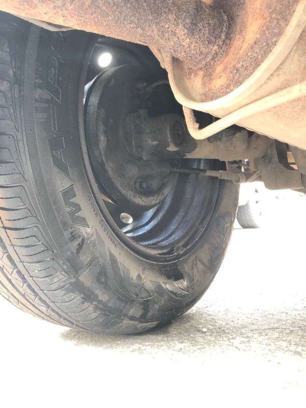

hier matin mon voyant de frein restant allumé j'ai compris qu'il me manquait du liquide et la dernière fois que j'ai vérifié il était bien.. donc j'ai fait un peu de voyeurisme sous le chassis et jolie surprise..
100mkm et ça fuit ... et l'autre côté commence également... Vive la maintenance les gars, ça se change du liquide de frein... bref c'est la couille de la semaine :mrgreen:
edit: pardon mais de base la photo est à l'endroit ...
Je dois faire de la route aujourd'hui, à voir si ca passe tant pis, c'est de la ligne droite, 2x2 ou 2x3 voies et j'ai commandé un cylindre arrière pour le changer dans un premier temps avant de pouvoir recevoir 2 kits complets car ici juste cylindres et mâchoires dispo, et je souhaite tout changer, vis comprise.
il me semble que mon freinage est du type Bendix, le cylindre est rond en regardant en dessous de la voiture. en neuf ça donne exactement cela (sauf que c'est le côté droit sur la photo)
je suis aller voir sur le forum le reportage concernant le changement du système complet mais il n'y a plus les photos et le fichier pdf est indisponible, est ce que quelqu'un aurait les photos ou le fameux pdf à partager svp?
remplacement-kit-frein-arriere-montage-bendix-t815.html
et cela est pareil pour le réglage du rattrapage (sadly)

Bonjour et bienvenue :hello:
Effectivement c'est un montage de type Bendix :
http://www.planete-205.com/forum/planet ... 63183.html
Pour les références d'origine des pièces détachées :
http://205.yo.fr
Concernant les photos, elles ont été supprimées, par les hébergeurs externes quand ils sont devenus payants. :roll:
C'est également le cas sur tous les autres forums ou blogs.
Elles ne peuvent être remises que par les membres qui les ont postées, à condition qu'ils en aient fait des sauvegardes et qu'ils soient toujours sur le forum.
Pour éviter ce désagrément, il est donc préférable d'utiliser l'hébergeur du forum: :wink:
http://www.planete-205.com/forum/planet ... 58122.html

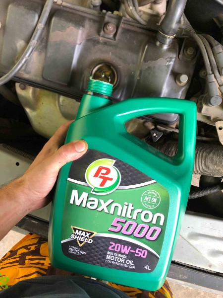

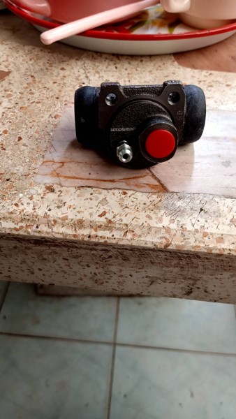

Hier j'ai un peu dépensé, il me fallait les pièces de rechanges et un peu d'outillage.
J'en ai profiter pour acheter le necessaire pour faire la distri et acheté un cric hydraulique car malheureusement je n'ai pas de cric sur ma voiture. La clim prend la place de son emplacement dans le compartiment moteur.
