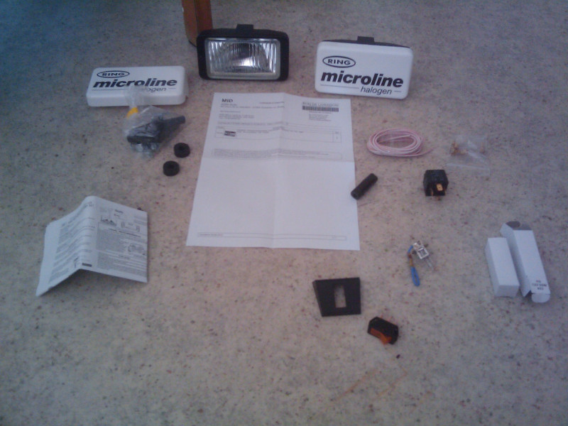

Dans laquelle il y a ceci

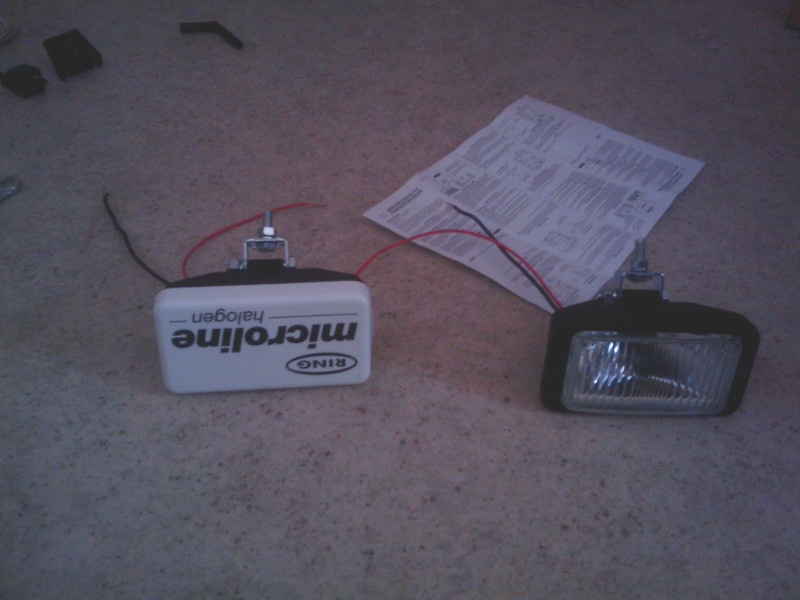

une fois cablé , ampoule H3 montées et supports montés

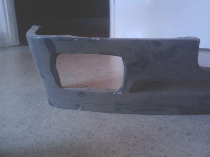

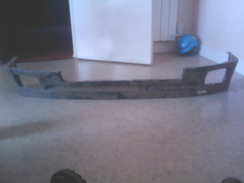

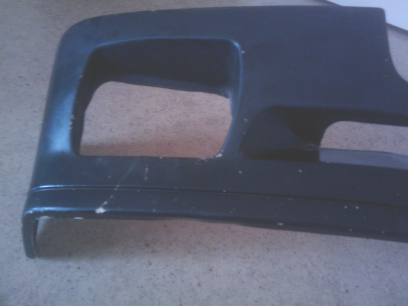

ensuite voila la chose a 60€ :hurt4: comme vous pouvez le constater , elle est dégueulasse , abimée , découpée et sans grille grrrr.

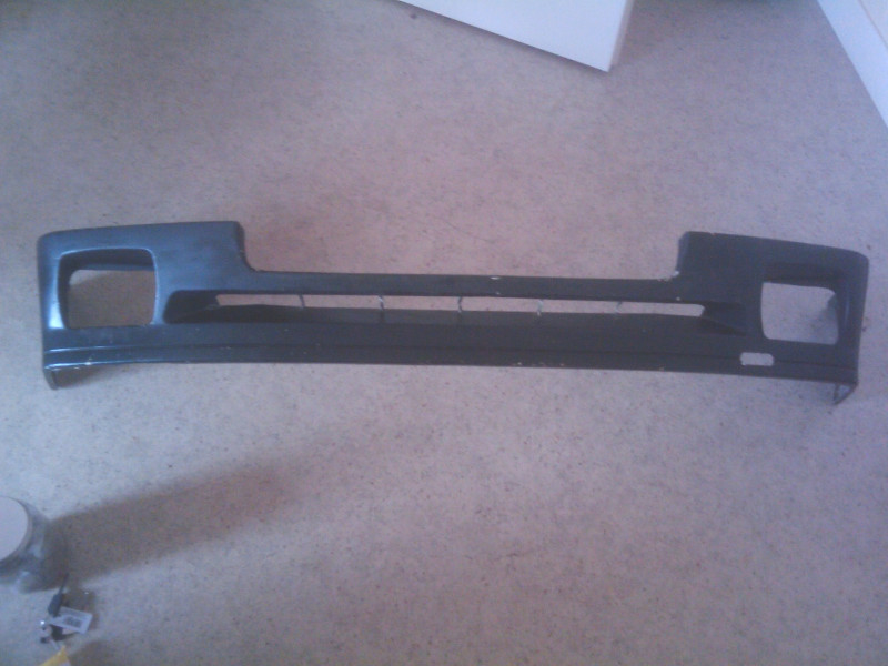

une fois nettoyée
Et une fois les AB montés ( à blanc et 2 montages/réglage différents )

60€ la jupe imcomplète et cassée, nondidiou. C'était chez quel casseur ?

Par contre fixe les AB fabrique des pattes de fixation métallique et attache les à la facade av. la jupe ne tiendra pas bien longtemps.
A part ca je peux te trouver la grille de radia, si tu la pas eu avec.
A 60€ j'espère que t'as eu le crochet de remorquage qui va avec cette jupe ?

Pour 60e je pensais qu'elle serait en meilleurs état, c'est une jupe sport Ok mais vu dans quel état elle est, il ne faut pas abuser. En plus il faut la remettre en état + la repeindre. ( tu penses la peindre toi même?).
Pour les AB j'ai l'impression qu'ils sont un petit peu plus petit que les Siem, ou alos c'est l'angle de la prise de vue qui fait cet effet? ( je pense la 2ieme solution :P)
Je suis d'accord avec MikaHell, met rapidement des pattes de fixation, car tu ne pourra pas régler coreectement tes AB et sa va balloter sec sinon :gene: et la jupe risque de casser. Si tu peux essaye de faire des pattes de 3/4mm d'épaisseur. Pour la mienne j'avait commencé à faire des pattes de 1mm d'épaisseur et c'était à peine plus solide, sa ballotait quand meme pas mal. Depuis que j'ai mis des pattes plus épaisse, sa ne bouge plus :)

Pour les ab : ils sont 1.5cm de moins large , 2cm de moins profond et pour la hauteur je sais pas mais ils sont plus petits aussi :S
D'ailleurs serait-il possible de faire un patron d'1 des équerres ( sans la démonter ) juste en prenant des mesures ?
