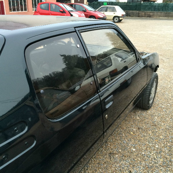

Petite visite chez le carrossier pour essayer de faire des photos moins pourries que celle prise de nuit :lol:
Il a repeint entièrement les portes mais a masqué l'autollant de gonflage de pneus. Ouinnnn je n'ai pas besoin d'en refaire. Je lui dit et il me repond, que de toute façon ma porte avait déjà été repeinte et qu'ils avaient déjà masqué. Donc il l'a fait aussi. LOL
Sinon, cette semaine, il remonte pare brise, poignée serrure etc...
Il ne veut pas que je touche la carrosserie, donc j'aurai le droit de remonter les panneaux de portes.
Demain, je vais me renseigner chez l'imprimeur s'il peut nous faire les autocollants de portes noir un peu granuleux. A suivre donc, car j'ai le gabarit.
205 XS de 1991
205 Green de 1989 - 118000kms
Re: 205 Gentry 92
Jolis le travail à la sortie ! Vivement le remontage.
Quelle peinture :shock: on pourrait l'utiliser comme miroir ta voiture
Re: 205 Gentry 92
y'a pas à dire il bosse bien. Question : il a mis combien de couches de peintures et vernis ? :)

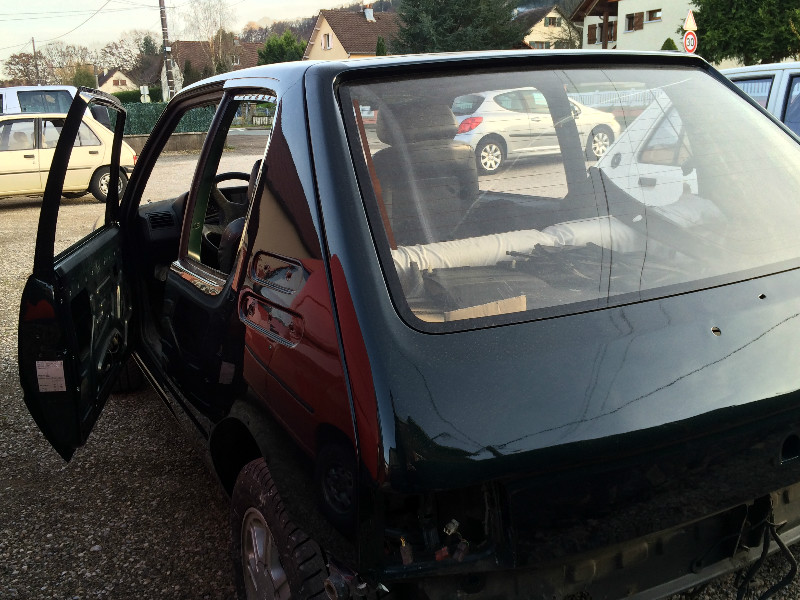

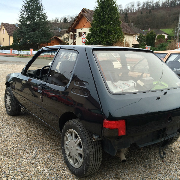

Hier, petit tour chez le carrossier pour lui apporter quelques pièces, tel que vis inox, antibrouillards Jaunes avec support, ampoules neuves, et ampoule avant jaunes, joint de vitres de porte. Bref plein de petites conneries.
J'ai démonté sur une porte gauche un joint de vitre, je lui avais porté, bin figurez vous que c'était un joint droit. Comment les anciens proprio ont ils pu mettre un joint droit sur une porte gauche. Le pire est que je n'avais rien vu.
L'objectif est de la rendre étanche pour pouvoir la sortir. Hors, lorsque j'ai commandé le parebrise avec le joint, l'entreprise s'est trompé de joint et a mis un joint pour modèle avec TO. Ai du en recommander un. En fait il a posé, il m'a appelé pour me dire que ca fait super moche ce joint si pas de TO.
Voic quelques photos de la voiture lorsque je suis arrivé.
Une toile avec des choses posées dessus; Mais quelles sont ces choses ?
Les élargisseurs qui sont peints et qui sont pas noir mais vert comme teinté dans la masse.
Et voici une vue des pare chocs, jupe avant et arrière. Prise avec telephone avec peu de lumiere, c'est pas terrible.

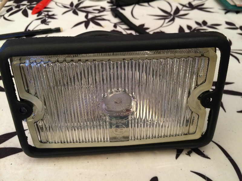

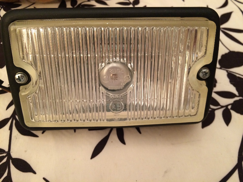

Aujourd'hui j'ai refait mes entourages de longue portées, enfin plutôt d'antibrouillards sur ma voiture pour poser sur la Gentry. Antibrouillards car je trouve un peu trop cher les longue portées.
J'ai trouvé sur le net des antibrouillards Magnetti Marelli identique au SIEM pour voiture italienne.
Le même cuvelage, même dimension et joint neuf comme les SIEM
L'avantage est que les entourages sont en plastique. Ils ne rouilleront plus.
J'appose le vrai en metal à coté, je trace tout autour, et un petit coup de Dremel pour le couper à la bonne dimension.
Et le voici posé sur l'antibrouillard Magnetti Marelli.
Ma GTI en est équipée et on y voit que dalle. La preuve !!!
Et si l'on veut qu'ils s'allument en jaune, bin sur EBay on trouve les ampoules jaunes qui vont dedans.
A votre avis, ma GTI en est équipée ??
