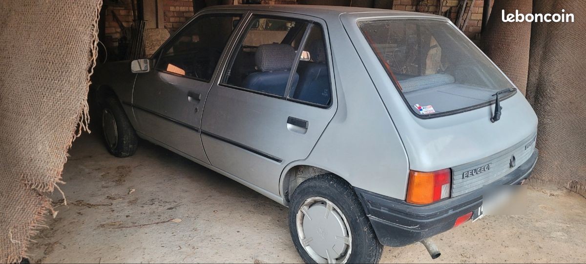

Hello!
Cette 205 n'est pas loin de chez moi, si quelqu'un veut que je passe y jeter un coup d'oeil , ça me parait être une occasion sympa!
https://www.leboncoin.fr/ad/voitures/2917069895
205 SR de 1988 - 86000kms
cev604
Messages : 427
Localisation : Nançay
Re: 205 GR Leboncoin
Message par cev604 »
De prime abord elle présente bien.
Le capot est celui d''une Automatic, le hayon, les rétroviseurs extérieur et intérieur sont de phase 2, idem pour les enjoliveurs des roues.
Modèles quasiment introuvables d'ailleurs. :roll:
D'après ce qu'on voir , ce n'est donc pas une phase 1, de 1985, comme indiqué dans l'annonce, plutôt 88 ou 89.
L'immatriculation est de Février 1999 :
https://www.pieces-auto-collection.fr/D ... ogique.htm
La plaque arrière est masquée, mais l'avant assez visible. :wink:
Bonne soirée. :)

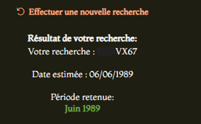

Merci pour ces précisions!
En passant par un autre site, on peut voir la plaque découverte.
Je vois un VX67, ce qui donne juin 89, oscaro confirme le modèle et c'est cohérent avec ton estimation.
Pour moi, c'est un erreur de typo et c'est bien une phase 2.1, donc TU et c'est le 1,1L.

brovi a écrit : sam. 11 janv. 2025 21:09 Merci pour ces précisions!
Effectivement, c'est bien un millésime 89, d'après ce qu'on peut apercevoir de la sellerie.
Il n'y aurait donc que le capot qui ne correspond pas, mais c'est pas très gênant.
En fait c'est bien VX et non YX :oops:

J’ai vu l’annonce et à mon avis l’annonceur n’a pas le certificat d’immatriculation. Il a mis 85 au pif. C’est plutôt une donneuse à mon avis. Mais va la voir si tu peux et fais nous un petit feedback :wink:

Sinon, la capot bombé de type Automatic et Open me fait penser au moteur Poissy type E1 & G1 des versions espagnoles :
On en parle sur ce topic :
planetesujet-t69852.html
Effectivement, avec l'immatriculation, Oscaro.com mentionne un moteur TU 1.1, millésime 89 , donc phase 2.1
Le capot bombé type Automatique-Open est donc un remplacement du modèle plat d'origine. :grattetete:
C'est pas trop choquant finalement. :wink:
