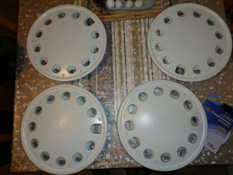

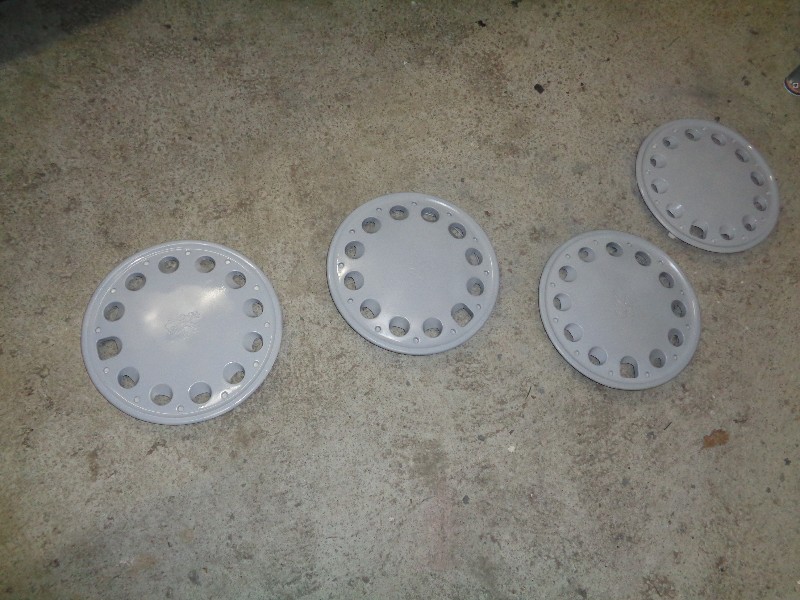

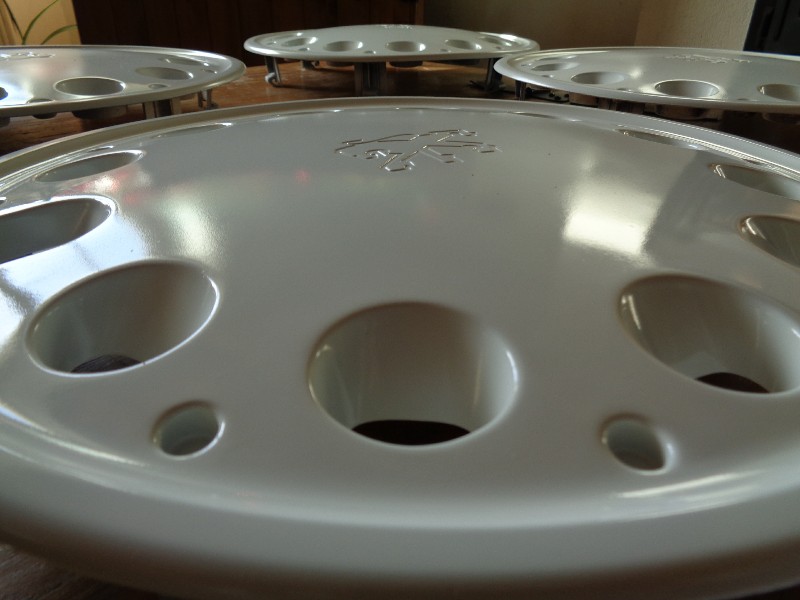

Les enjoliveurs sont quasi fait,une touche forte de reconnaissance de cette série spécial :
Je part de cela,deux enjo d'origine et deux de SN/Génération .Moi qui pensait qu'ils étaient identique et bien non !!
En fait il y a deux modèle pour SN/Génération la seule différence est le "bombage" centrale,la ou trône le sigle Peugeot :whoa:
Flagrant a l'œil nu,cela doit venir de leur provenance , origine sortie usine ou Peugeot boutique !
L'un Fabi et l'autre indéterminé :voyons:
Je trouve dans mon stock des similaires et c'est parti :D

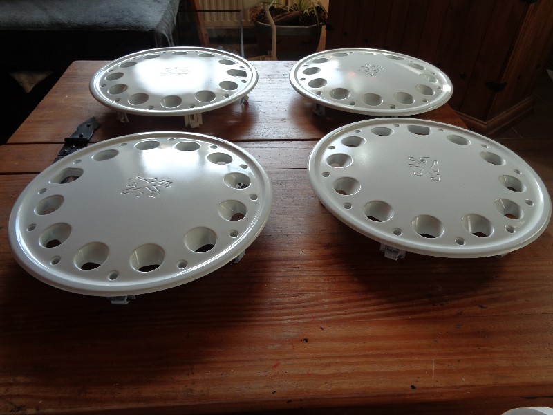

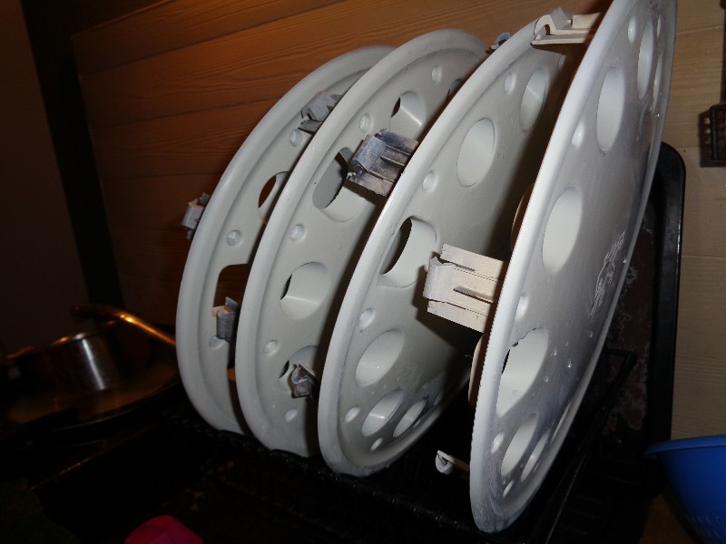

ponçage
Apprêt gris
peinture
re ponçage a l'eau
séchage
peinture+ vernis
C'est pas parfait mais ça me convient, un lustrage devrait peaufiner le brillant :)
Bon weekend à tous :wink:
Re: " Un carbu sinon rien !! "
pas parfait, pas parfait
je trouve ça plus que correct moi :lol:
et puis il ne faut pas oublier que c'est une partie très exposée, donc faire trop bien serait peut-être de la surqualité :)

C'est sûr que pour les garder blanc va falloir s'accrocher :gene:
HUBERIV a écrit :je dois repeindre une calandre
tu ponces à combien
et c'est quoi ton apret gris ? spécial plastique ?
merci
Après le premier ponçage, primaire translucide special plastique pour l'accrochage .Ensuite primer gris classique :wink:
Le ponçage final est toujours dans mon cas avec du 1000,d'autres le font jusqu'à 3000 !! Les différentes étape prennent du temps
mais la préparation des surfaces est primordial .
Comme dit plus haut,ce n'est pas parfait mais comme dit l'adage "c'est en forgeant qu'on devient forgeron !"

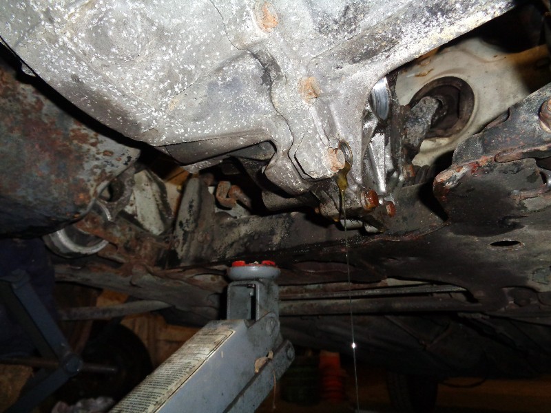

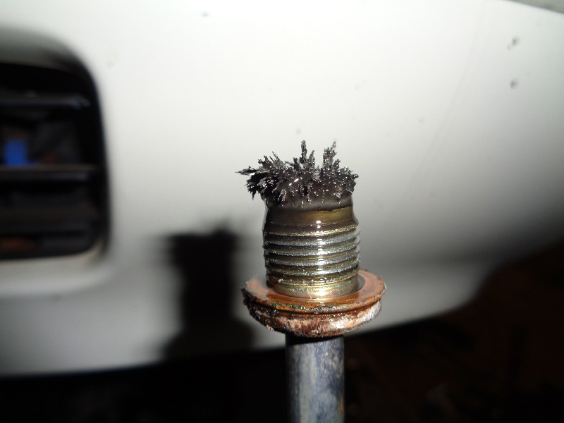

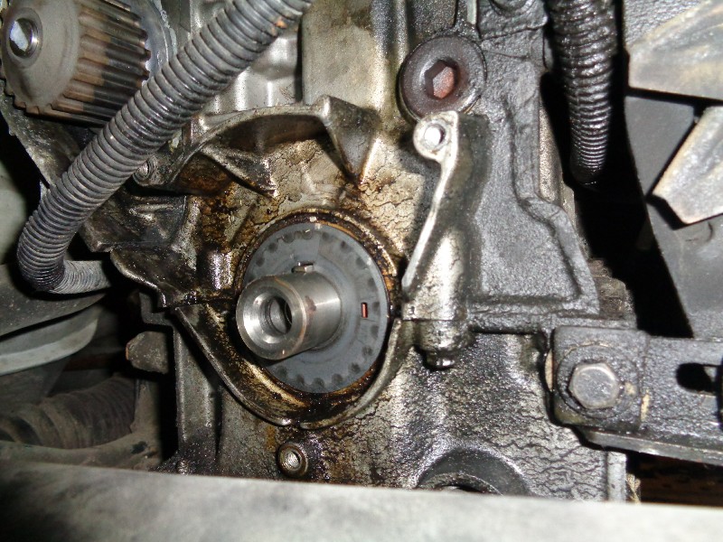

vidange boite de vitesse OK !
limailles, limailles...

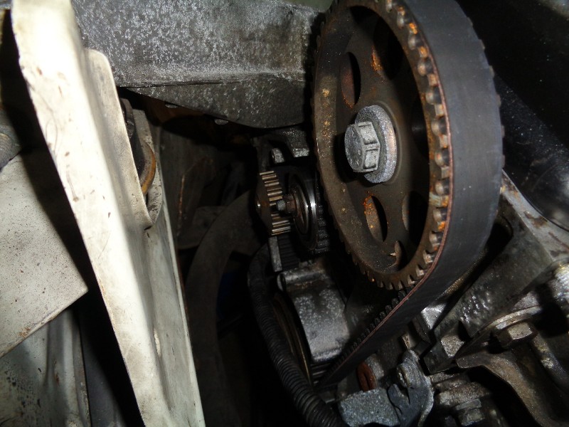

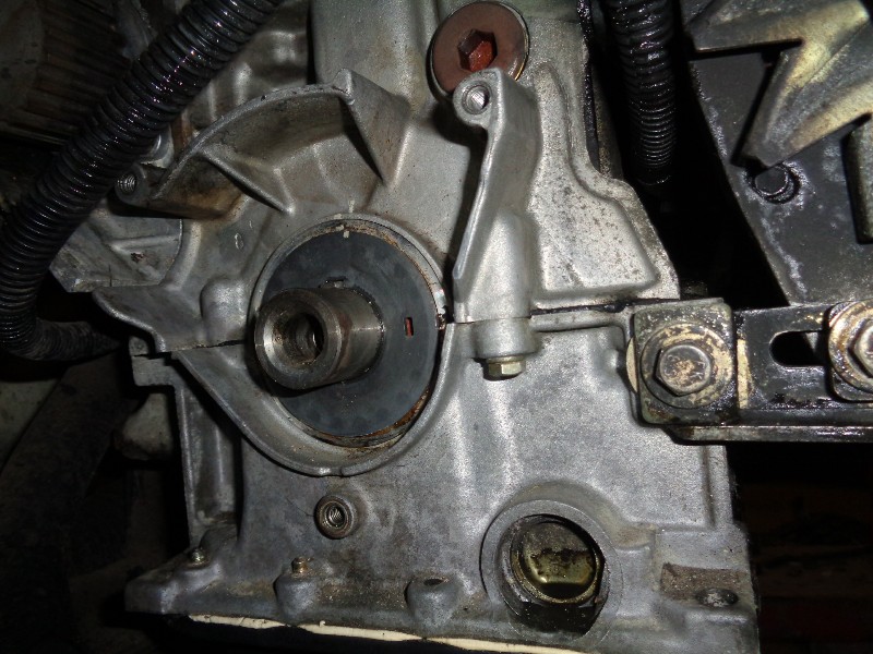

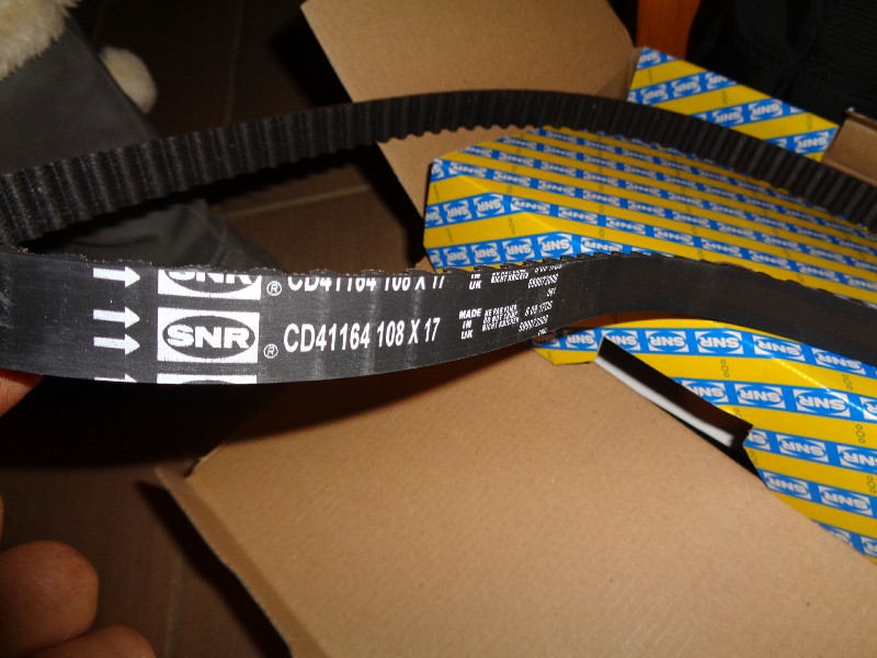

la distribution OK !
Une première pour moi :gene: Le jour et la nuit concernant le niveau de difficulté :0
En clair,il y a de la place :lol:

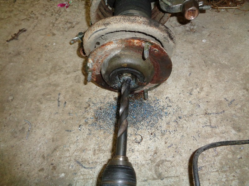

De nouveau un écrou récalcitrant :roll:
décapage OK ! reste mise en peinture voir chromatage pour les petite pièces !
rotules OK!

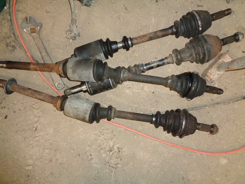

cardans en place OK !
ils proviennent de ma récup de pièces via un membre du forum :)

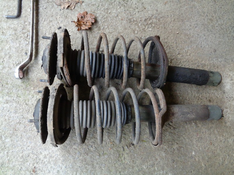

les jambes de force +rotule de direction .
rotules OK!

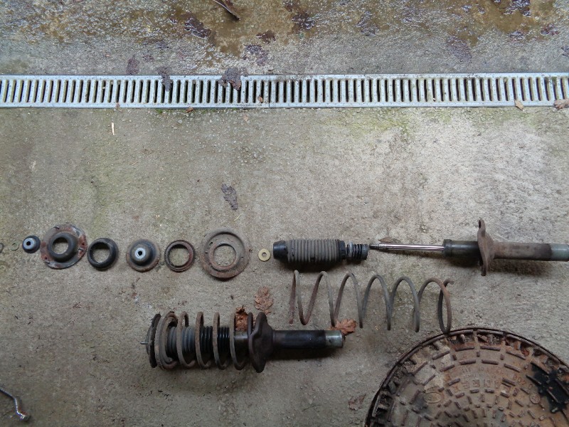

Salut Faf, sympas ses avancements sur ta green! :bien:
Et dit moi concernant les amortos avants, tu as procédé comment pour les sortir? Je veut dire tu les as sortie du porte fusée comme ça ou tu as tombé porte fusé/étrier de frein/rotule de direction etc..?
