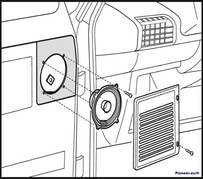

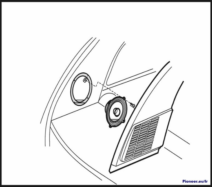

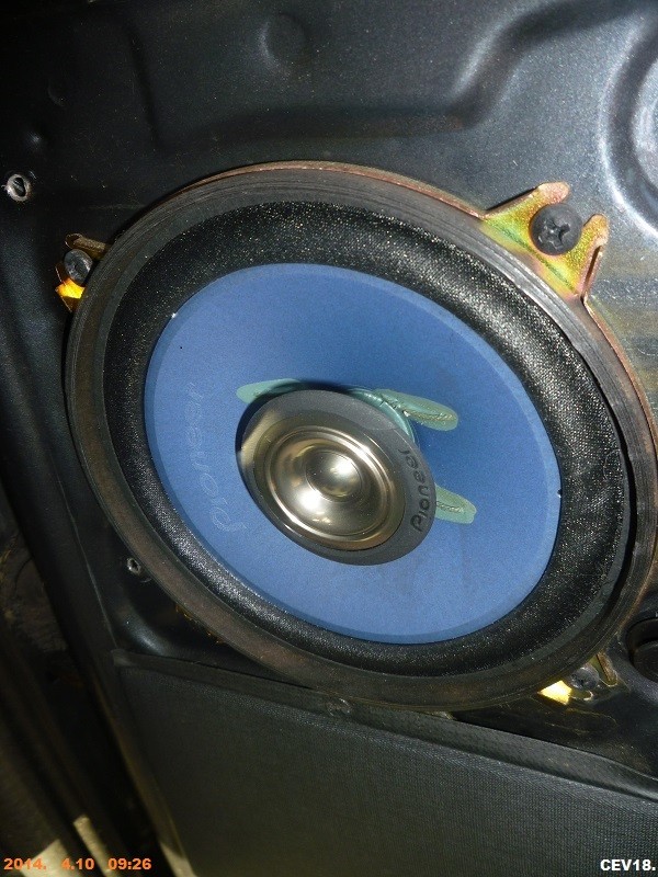

A l'avant et à l'arrière c'est du diamètre 13 cm sur nos 205 : :wink:

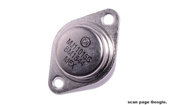

Effectivement, le changement du jeton du transistor n'est pas une opération très compliquée.
Toutefois, en ce qui me concerne, je n'ai pas un retour d'expérience très positif:
Le jeton d'origine a vecu 30 ans! Le nouveau a vécu 6 mois :shock:
Et le troisième n'a jamais fonctionné.
Au final j'ai changé le module entier pour un d'occasion et ça fonctionne très bien pour le moment.
Une fois de plus, on se retrouve face au dilemme de la qualité des pièces de remplacement actuelles...
Peut-être que tu connais une référence de jetons de bonne manufacture ?
Pour info, mes nouveaux jetons portent la référence MJ11015 ( d'origine il en existe plusieurs références, celle-ci en fait pourtant partie...).
Bon dimanche ! :D
