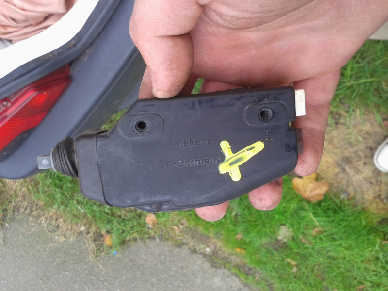

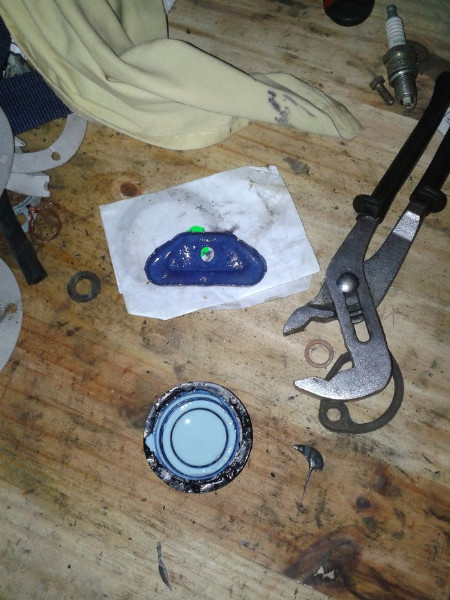

Comme je suis en train de me battre avec une centralisation HS j'en ai profité pour en ouvrir une et regarder comment ça marche.
Si vous êtes curieux c'est par là:
http://www.youtube.com/watch?v=O0kGGUbeffo
(je ne trouve pas comment insérer une vidéo directement, désolé)

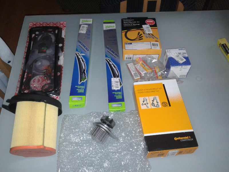

Après deux semaines d'attente je vais enfin pouvoir attaquer les choses sérieuses, même si le colis n'est pas complet.
Un grand bravo à Oscaro qui respecte les délais annoncés et ne prend pas ses (futur ex) clients pour des andouilles.

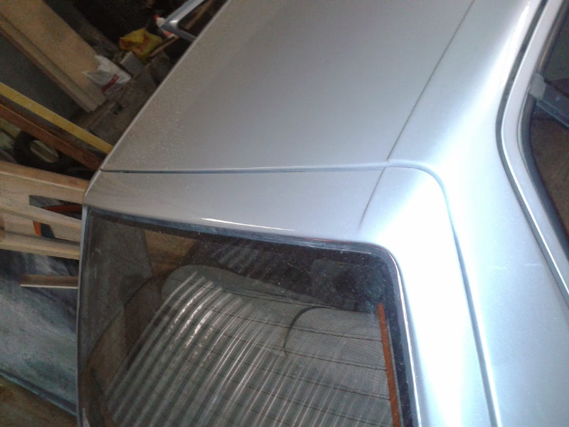

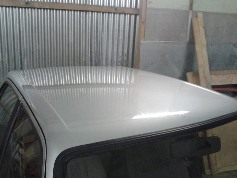

Le toit est peint:
Et le hayon arrière aussi:

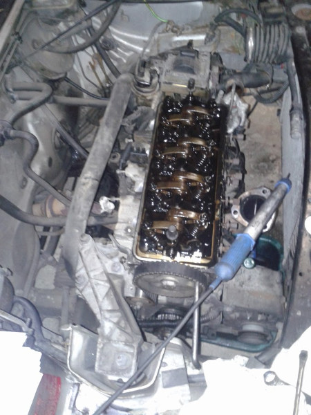

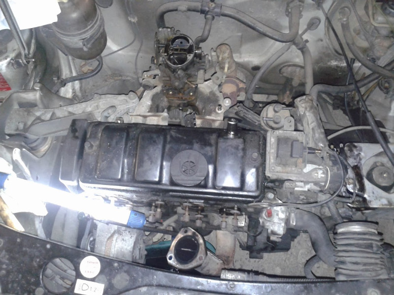

Et là j'ai perdu deux heures parce que l'âne bâté qui a changé la distribution en dernier sur cette voiture a serré comme une mule les trois vis de 10 de la poulie d'accessoires. J'en ai eu deux en bloquant le vilo avec une clé de 22 et en forçant en limite de rupture sur les vis mais la tête de la troisième a foiré... Ça a fini a grands coups de meuleuse pour dégager la dernière vis bloquée.
Bref du coup je n'ai pas eu le temps de virer la culasse:
Et en prime j'ai une vis de compas de capot qui a cassé dans la contre aile, ça va être sympa à réparer ça... :99: :99:

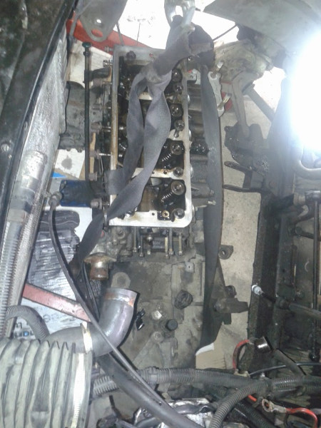

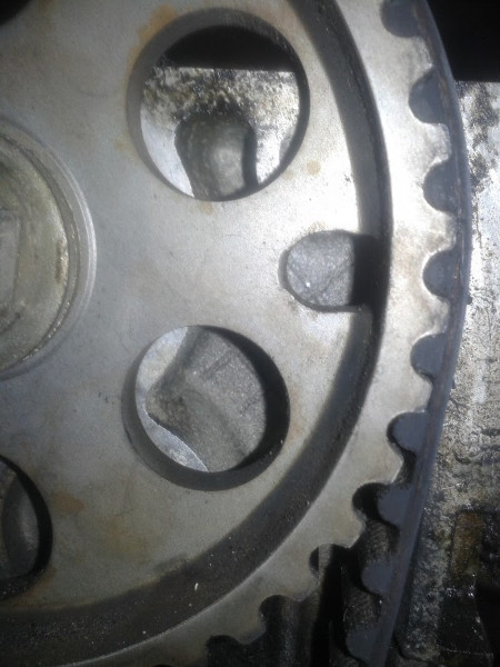

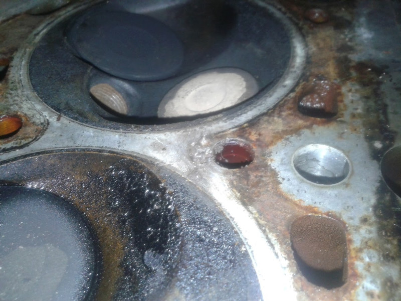

Vilebrequin pigé, cherchez l'erreur:
J'en revenais tellement pas que j'ai téléphoné à un pote pour qu'il vérifie avant que je démonte tout mais je n'ai pas la berlue, la distrib est décalée. Quand on rajoute ça aux vis de la poulie de vilo serrées en limite de rupture et les bougies idem (il m'a presque fallu une rallonge pour réussir à la dévisser), je pense qu'il y a un garagiste dans le 29 qui mériterait de se faire dénoncer à la répression des fraudes . Et comme je pense qu'il s'agit du même qui a réglé l'embrayage comme un sagouin je dois même pouvoir retrouver son nom sur les factures d'entretien.

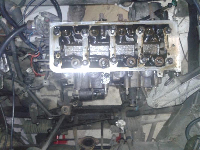

Joint de culasse immonde:

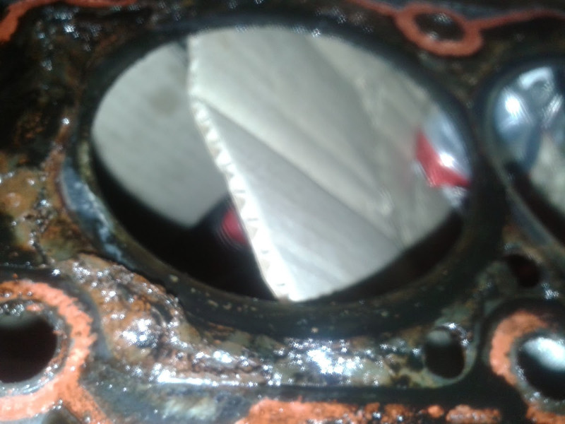

Et culasse HS:
Du coup je passe au plan B !

Oui ça fait peur le calage :(

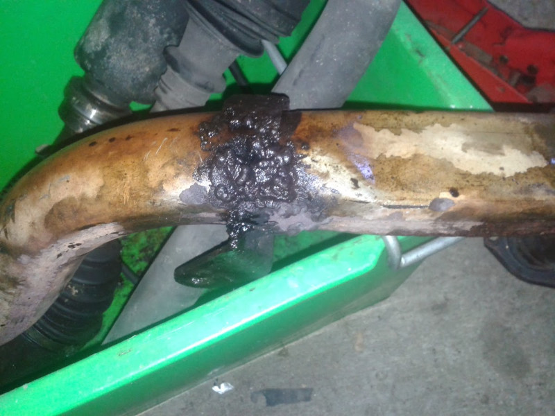

La suite des œuvres de super-garagiste... Comment réparer une patte cassée sur le col de cygne ? En dévissant et en remplaçant ? Ben non, un bon gros coup de soudure faite comme un porc c'est bien mieux ! Et en plus ça ne tenait même pas...
Et évidemment je suppose qu'il a percé la tubulure en faisant ça, la meuleuse va chauffer...

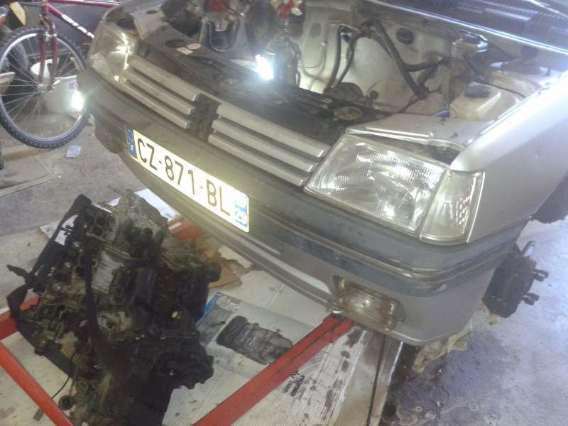

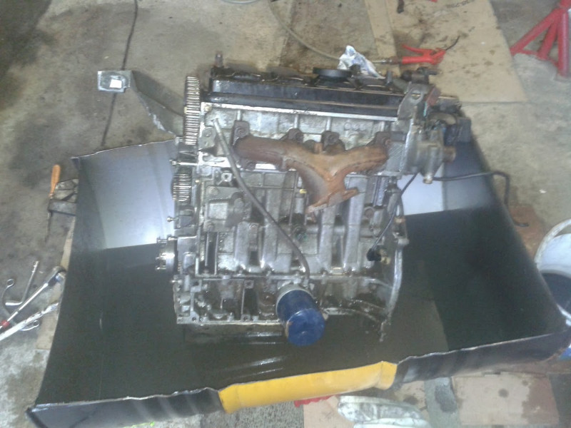

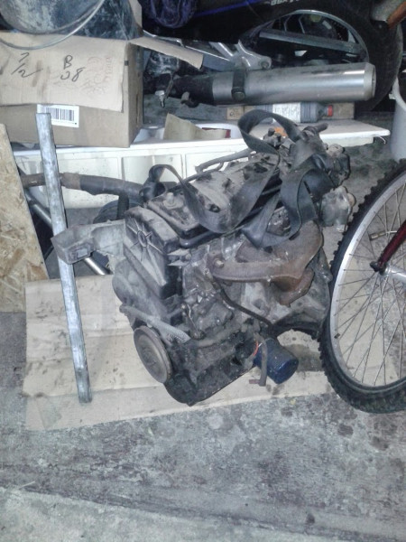

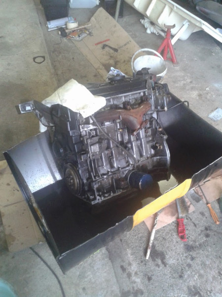

À part ça je déshabille tranquillement le moteur:
Puis il va par terre:
Et il glisse sous la voiture, comme sur une cox quoi ::d

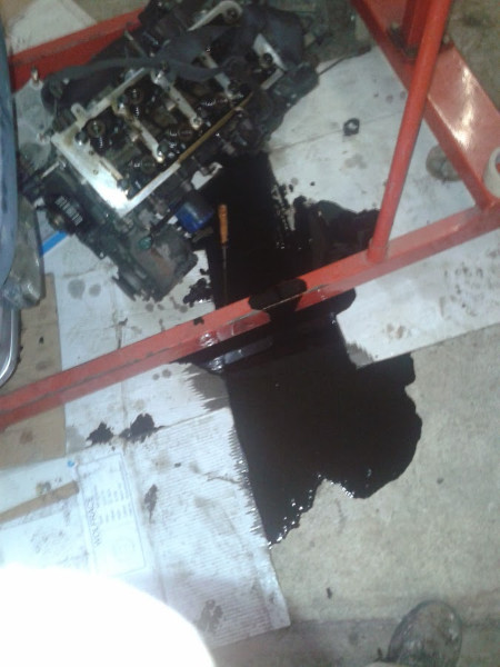

Bon et donc, devinez ce que j'ai oublié de faire ?
Oui je suis un gros boulet quand je m'y mets...

quand on est pas mécano on fait tous des erreurs :mrgreen:
maltais95
Messages : 3712
Localisation : Rouen/Persan
Re: 205 GT 1992
Message par maltais95 »
oui toujours vidanger les fluides quand on retire un moteur :lol:
Le tube c'est vraiment pas beau le taf du garagiste! je pense qu'il a bouché un trou qui est souvent à cet endroit, sur les TU...
IP29
Messages : 113
Enregistré le : mer. 12 déc. 2012 23:10
Re: 205 GT 1992
Message par IP29 »
Peut-être qu'il a bouché un trou, je ne sais pas, mais la patte était cassée en tout cas et "fixée" à cet endroit là et le reste du tube est en excellent état, donc je penchais plutôt pour une réparation à l'arrache de la patte.
Bon j'ai déjà fait des horreurs pareilles sur le silencieux de la 106, voire bien pire, mais je ne suis pas garagiste et j'ai honte quand je fais ça !
Question: quelqu'un pourrait-il me montrer comment sont le tube et la patte de fixation à cet endroit là sur un TU3S en bon état ? Que j'ai une idée de comment réparer ça proprement.
Merci !

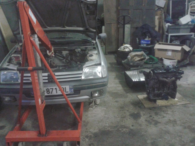

Journée nettoyage aujourd'hui !

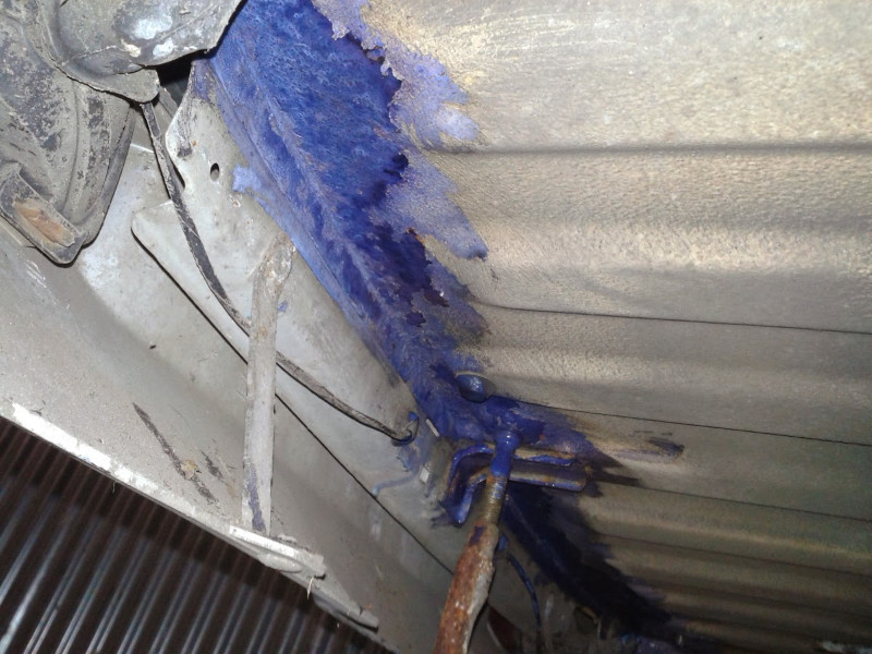

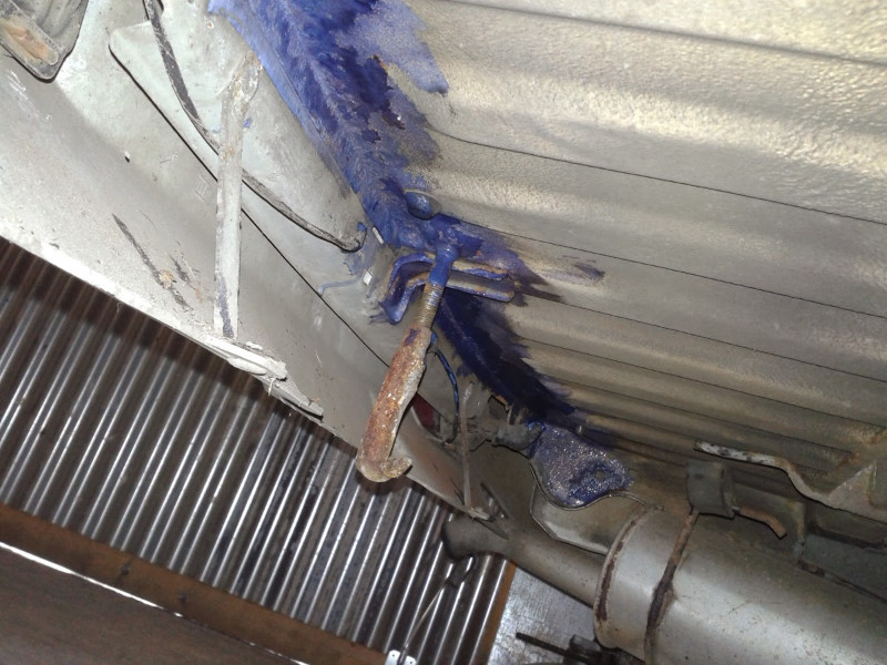

Tout d'abord la rouille sur le fond de coffre, un coup de brosse métallique, puis du Ferose et à venir un couche d'Hammerrite:
Nettoyage du moteur:
Et au final ça donne ça:
Y'a plus qu'à !
