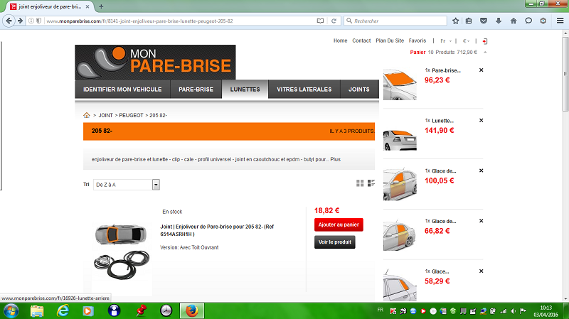

Re: 205 GT gris graphite AM 87 .
CEV18 a écrit :
Wall E-SR a écrit :on trouve encore tout les vitrages en bronze et neufs.
Effectivement :bien:
:shock: Bizarre , il y a une différence de prix de 15 euros entre les vitres de custodes ARD et ARG ,tandis qu'elles ont les mêmes dimensions.
Lors du changement des lèches vitres des portières AV , j'avais constaté la même chose en concession. :wink:
Je déconseille ce site là, notamment pour la lunette AR, car après pose, il est impossible de remettre le joint par la suite, les dimensions ne sont pas les bonnes ! :shock: C'est mon carrossier qui me la dit, car il a lui même fait posé une vitre de lunette AR provenant de ce site là, donc c'est pas un rigolo.
Les vitres neuves sont maintenant de nouveau disponible au musée de l'aventure Peugeot (label Peugeot classic) et au moins c'est de la qualité. J'en ai moi même du en racheté une lunette AR neuve (il faudra suivre le topic de ma génération) au musée, c'est de la qualité puisque refabriqué par Saint Gobain ! :bien:
Message par Wall E-SR »
dami a écrit :Les vitres neuves sont maintenant de nouveau disponible au musée de l'aventure Peugeot (label Peugeot classic) et au moins c'est de la qualité. J'en ai moi même du en racheté une lunette AR neuve (il faudra suivre le topic de ma génération) au musée, c'est de la qualité puisque refabriqué par Saint Gobain ! :bien:
en voilà une bonne nouvelle
