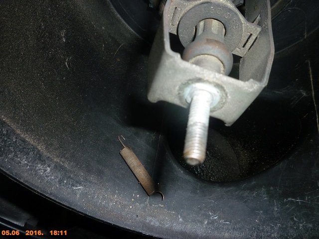

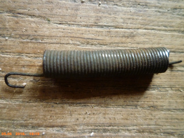

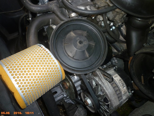

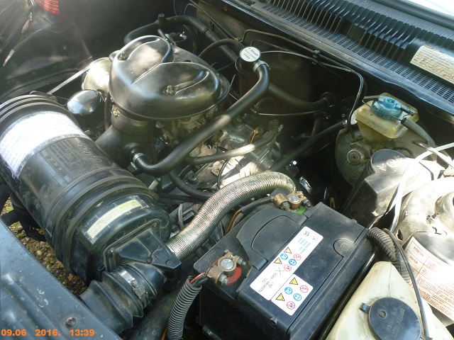

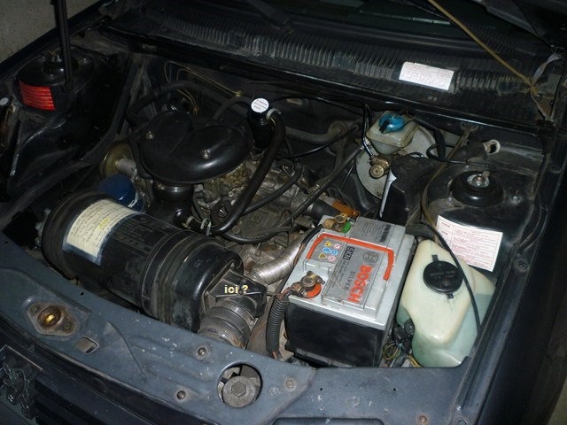

En contrôlant le filtre à air , j'y ai découvert un squatteur. :suspect:
Il s'agit d'un petit ressort ,après moult recherches , je n'ai pas trouvé son emplacement et son utilité. :roll:
:voyons: Il y en a certainement une , sinon il n'aurait pas été monté en usine. :wink:

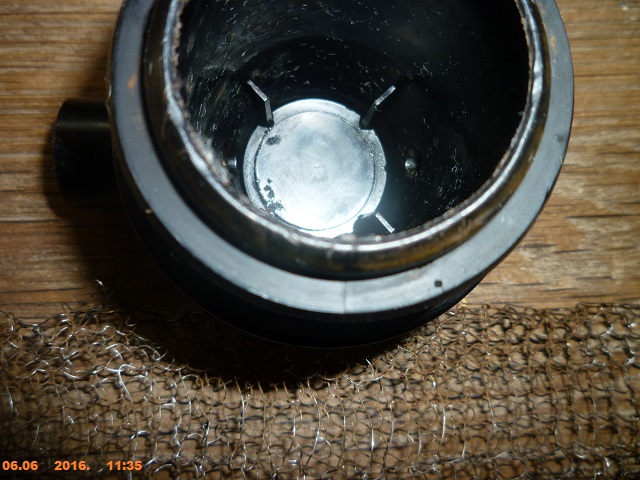

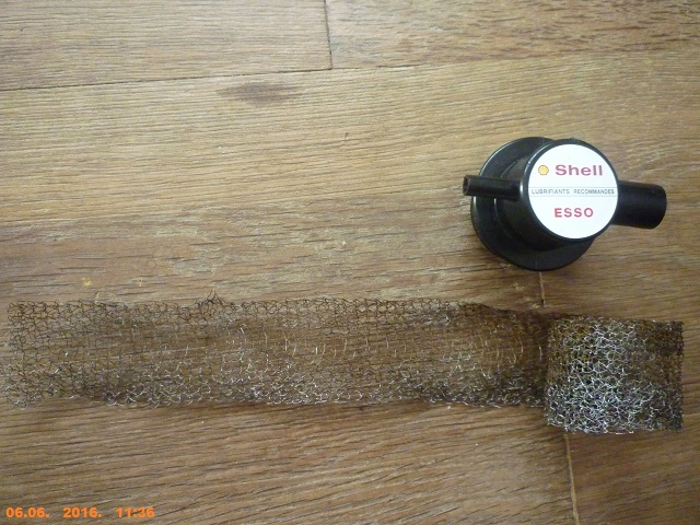

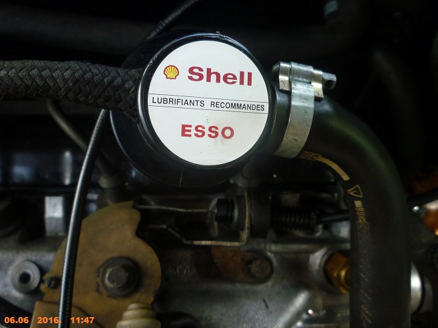

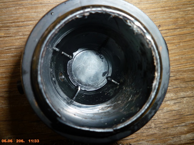

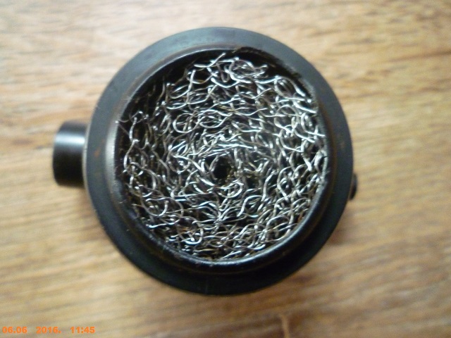

J'ai également contrôlé et nettoyé le reniflard d'huile .
En fait ,c'est juste un morceau de grillage enroulé sur lui même et maintenu par un clou.
Re: 205 GT gris graphite AM 87. *Réfection moteur*.
Ta eux de la chance que le petit ressort n'est pas étais dans le moteur
Ah, ça sent le volet de mixage d'air qui a la fixation cassée ça. :wink:
Face à la voiture, à droite du gros cylindre où est le filtre, tu as 4 vis sur un boîtier.
Dans ce boîtier tu as un volet qui permet de faire rentrer plus ou moins d'air réchauffé dans le moteur grâce à ce ressort thermosensible. :)
En été le volet s'ouvre avec la température ambiante ( le ressort se détend avec la chaleur ambiante), en hiver il se ferme ( le ressort se contracte avec le froid. :)
darkshawo a écrit :Ta eux de la chance que le petit ressort n'est pas étais dans le moteur
Bonjour darkshawo . :hello:
Effectivement . :oops:
duducharles a écrit :Ah, ça sent le volet de mixage d'air qui a la fixation cassée ça. :wink:
Bonjour à toi . :hello:
:voyons: Ce truc là ?
Hello :)
Oui, c'est bien là. :wink:

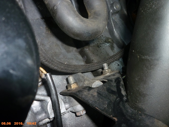

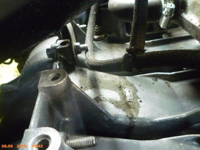

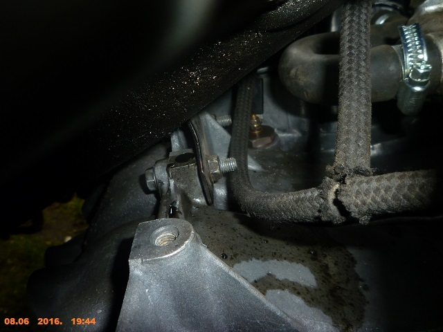

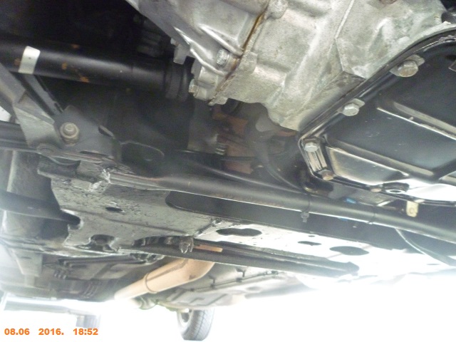

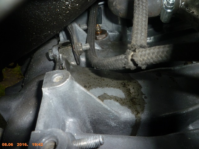

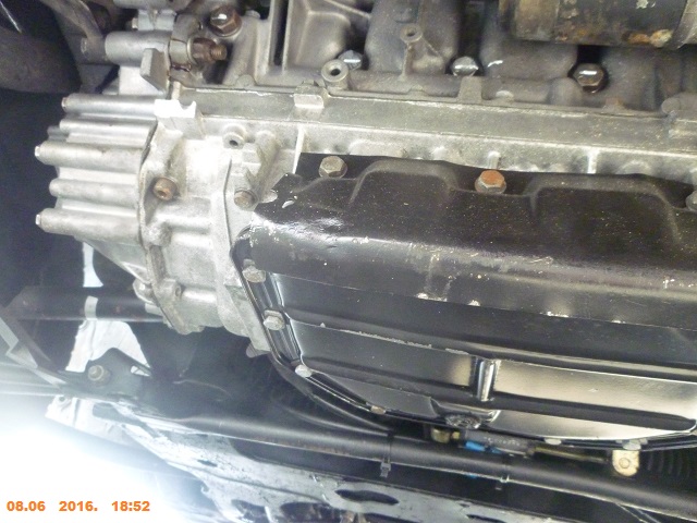

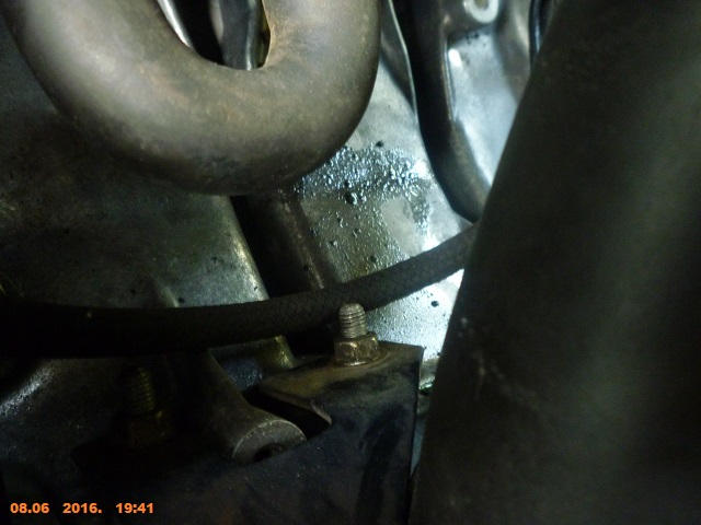

En soirée ,découverte des toutes premières fuites :
Comme le moteur était encore chaud , lors des photos , je ne pas si c'est de l'huile ou du LDR . :roll:
Sinon , j'ai raccourci les colliers colson qui dépassaient , dessous :

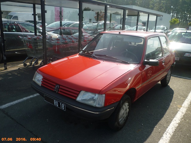

Il y a quelques jours ,le titi ,est resté scotché devant une phase 1 ,plus âgée que la mienne et moins kilométrée toutefois.
Curieusement ,elle a une plaque jaune à l'arrière ,tandis qu'à l'avant c'est une petite noire au format d'origine (455).
Hier c'était une très belle Junior phase 2 /
Salut Cev,
çà semble être de l' huile :grattetete:
Elle est superbe la Junior :whoa:
Bonne journée !
Messages : 13985
Pour moi c'est de l'huile...a surveillé... :suspect:
Est-ce que la dilatation du métal du moulin ne serait pas en cause ?
Faudrait peut être resserrer les vis ? :)

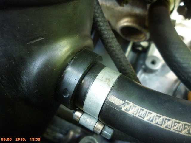

dami a écrit :Pour moi c'est de l'huile...a surveillé... :suspect:
C'est bien de l'huile moteur , ça suintait par la durite du reniflard , d'où la couleur noirâtre :
Après nettoyage , serrage et essai routier d'une quarantaine de kilomètres ,tout est ok . :bien:
Cela suintait entre le collier et la coiffe a air .
Tout propre de nouveau. :wink:
Petite vue du compartiment moteur.

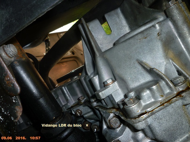

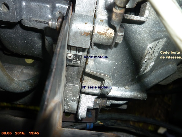

Emplacement des plaques moteur et boîte sur les moteurs XV/XW/XY d'origine 104.

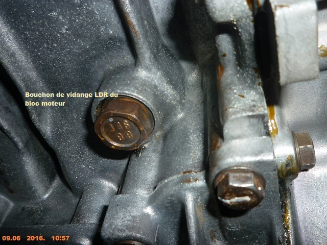

Emplacement du bouchon de vidange LDR du bloc sur les moteurs XV/XW et XY.

Super la juju!! Mais que dire de ta GT?? J'adore superbe un moteur neuf c'est beau.
Ouf plus de peur que de mal ! :) Heureusement que tu (et je suis pareil) avons toujours un nos yeux sous le capot...
