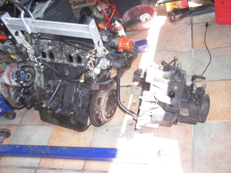

Comme promis voila en détail ce à quoi j'ai passé mes vacances d'été :zinzin:

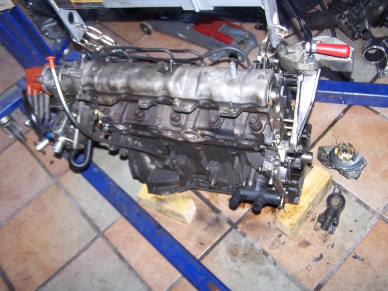

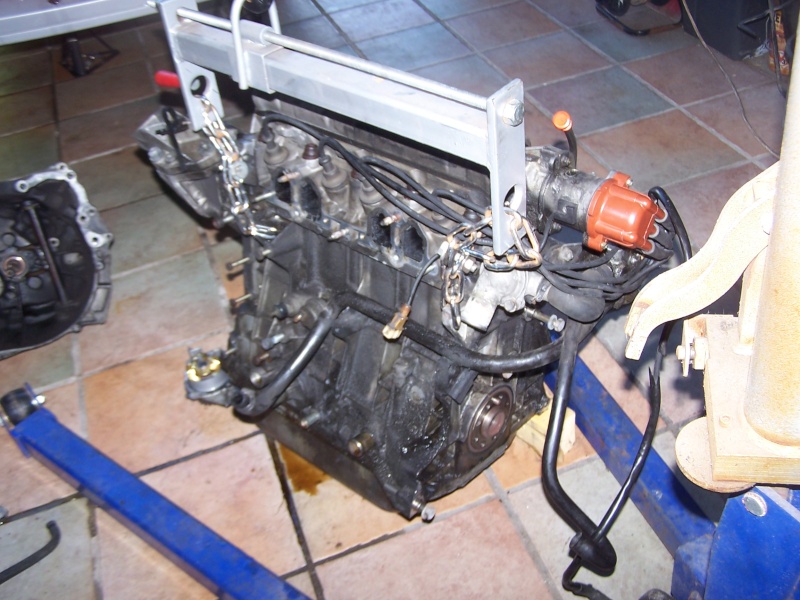

Voila une photo de la "chose" plutot grasse
Avant

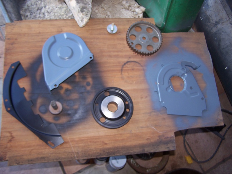

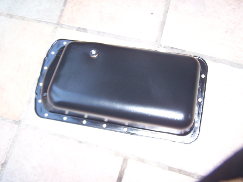

Aprés nettoyage/poncage/peinture

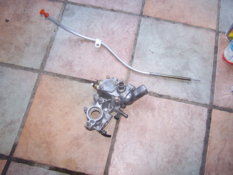

On continu dans le nettoyage / peinture

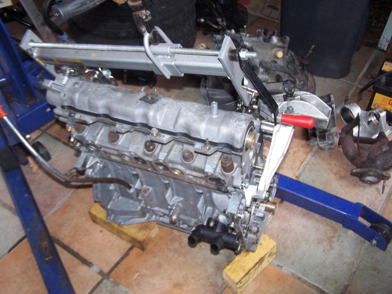

Le bloc bientot prêt pour l'ouverture

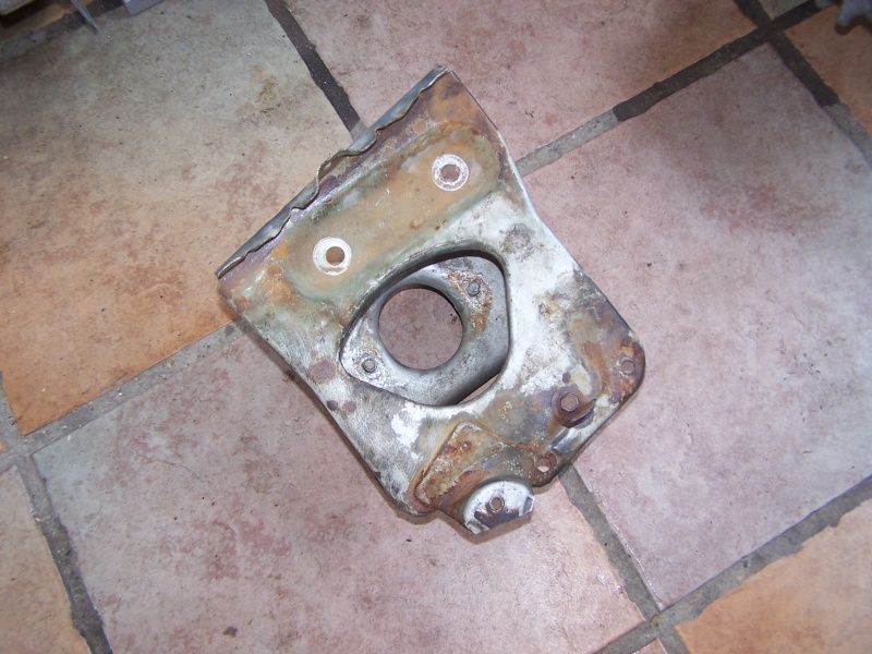

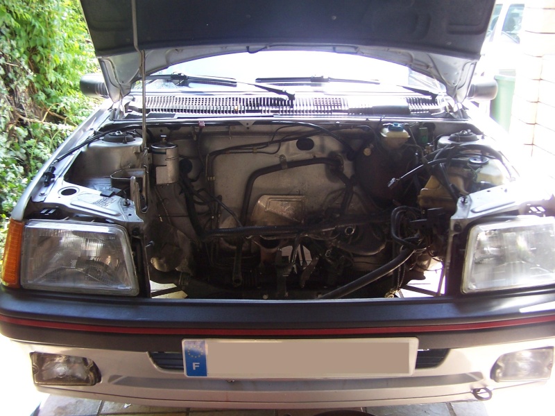

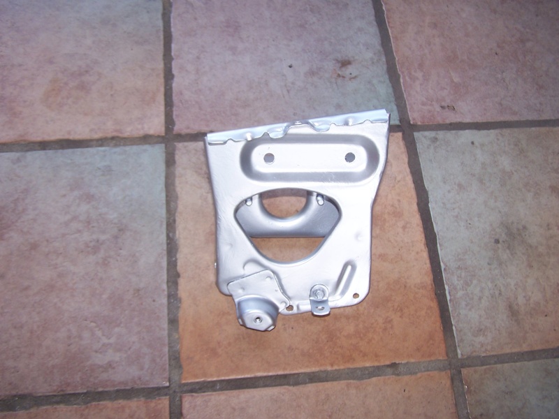

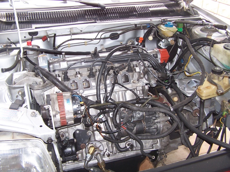

Compartiment moteur nettoyé, filtre a essence remplacé, mastervac repeint, maitre cylindre et support moteur côté distri changés

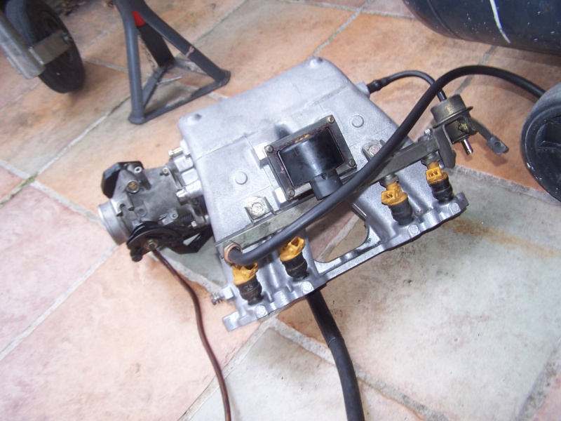

Boitier papillon et collecteur d'admission nettoyés, injecteurs nettoyés au bac à ultrasons > le tout remonté

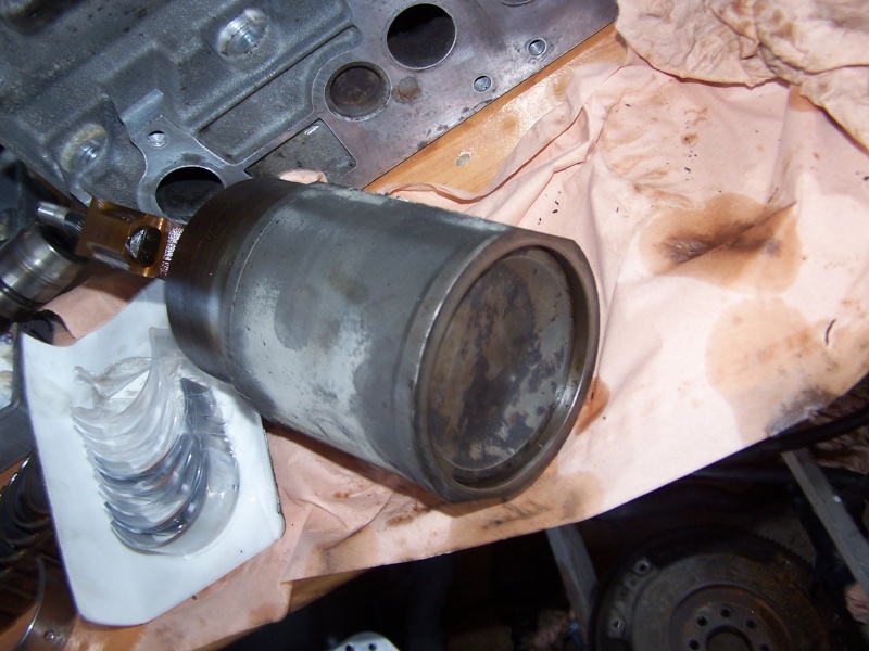

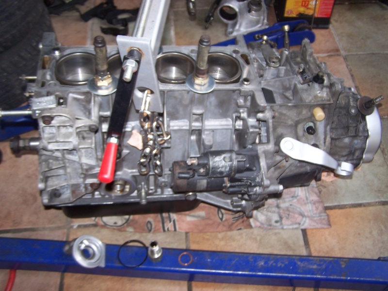

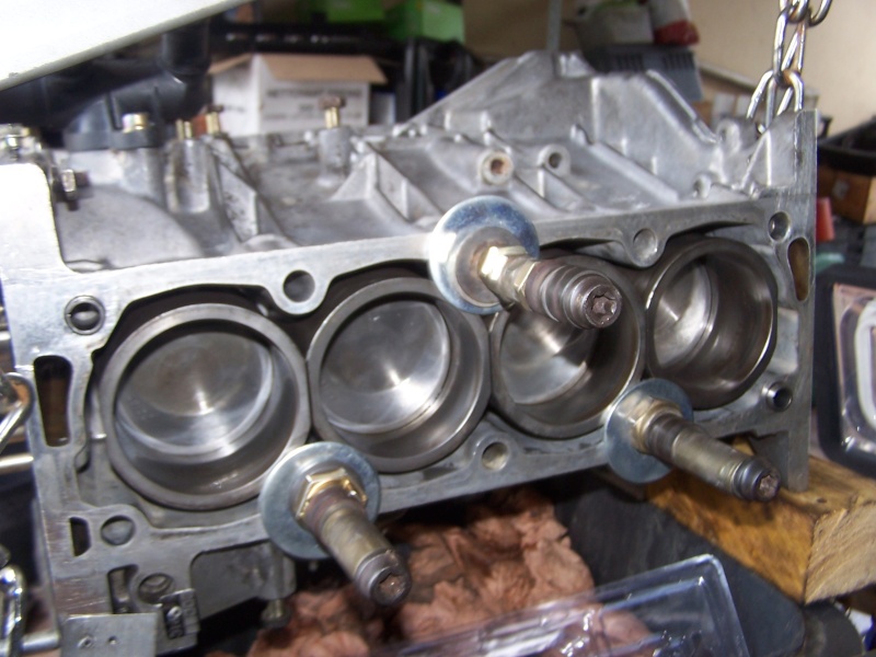

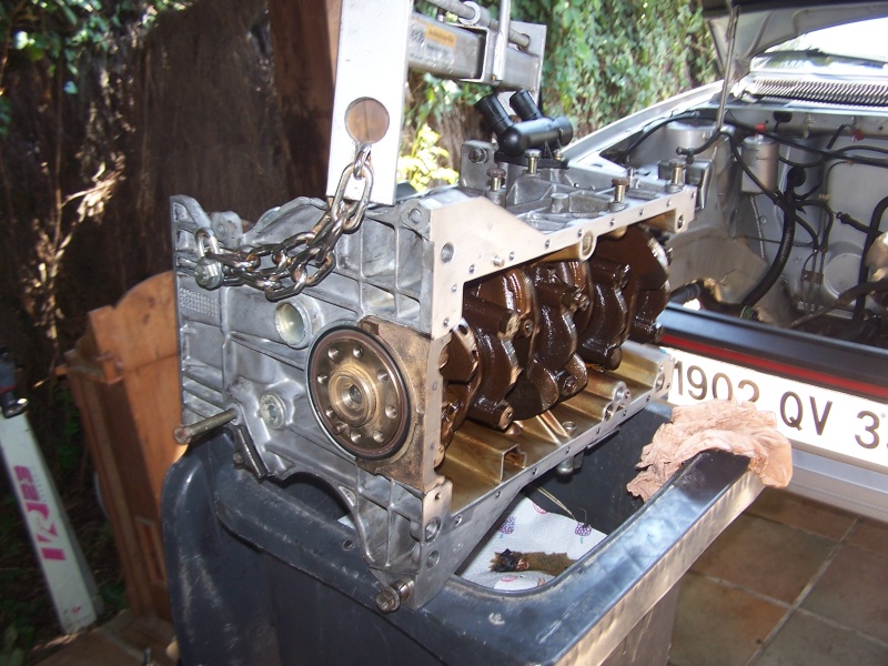

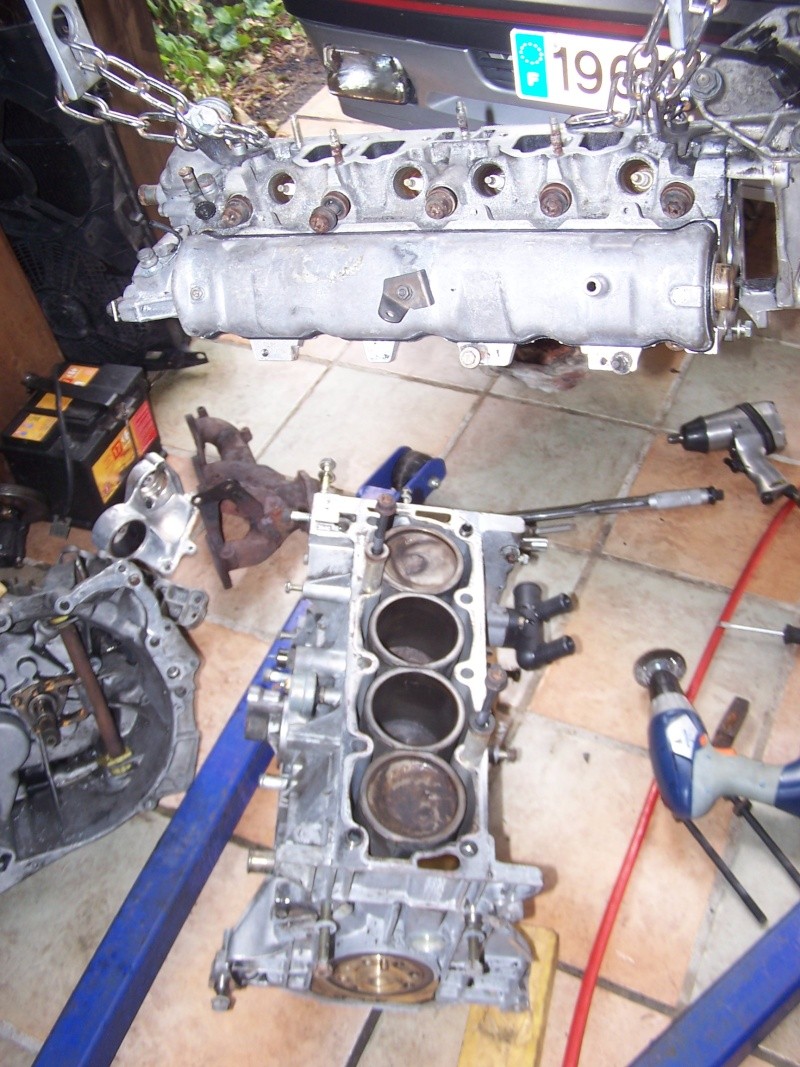

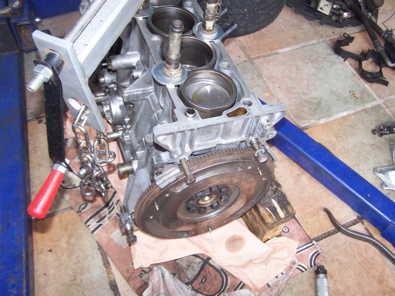

On ouvre
Bloc sur la "poubelle" d'opération

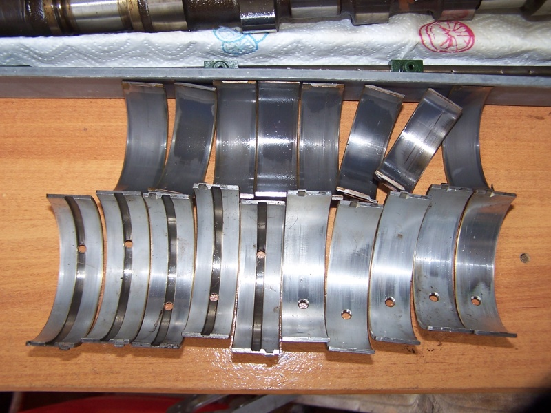

Anciens coussinets bielles / villebrequin
Chemises / pistons qui sont conservés mais joints de chemises remplacés

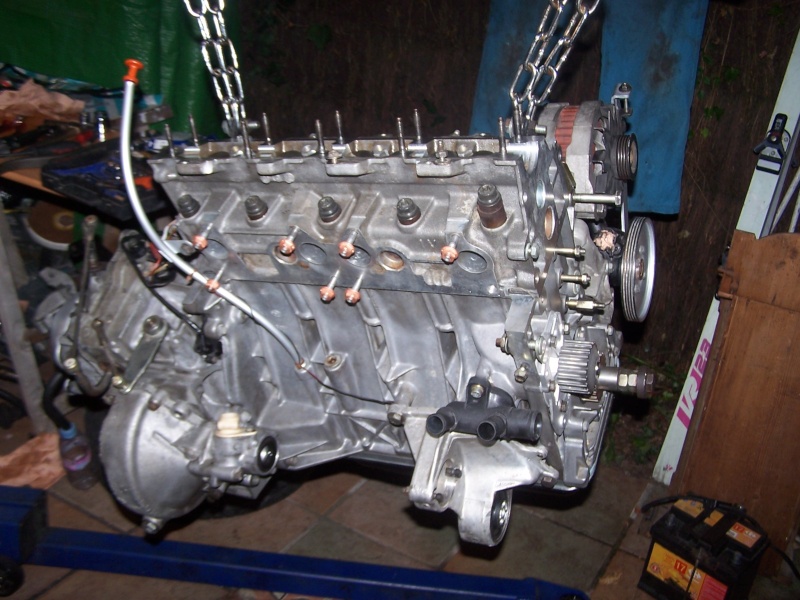

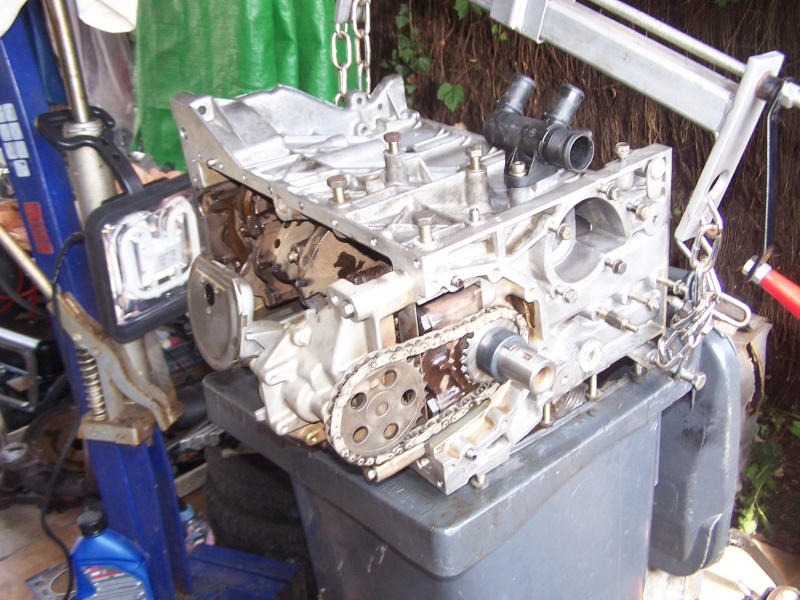

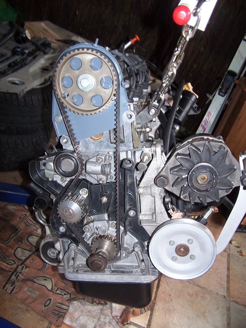

On remonte

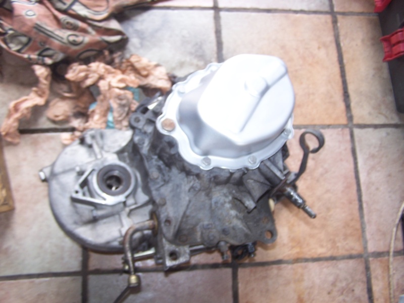

Joints spi + étanchéité de carter de 5è

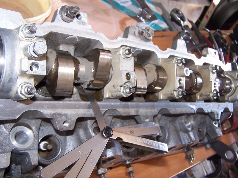

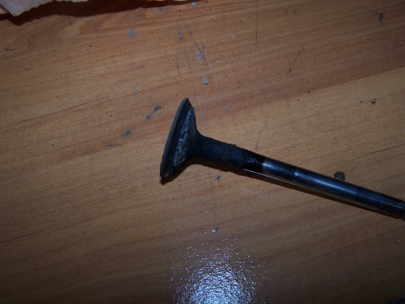

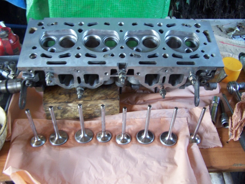

Nettoyage de la culasse qui va partir en rectif
Soupapes avec 3 tonnes de gras / calamine

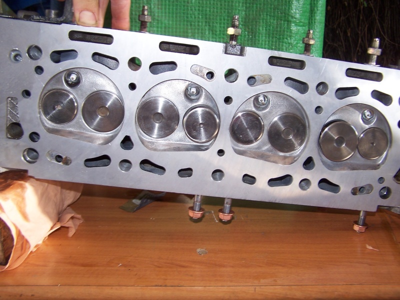

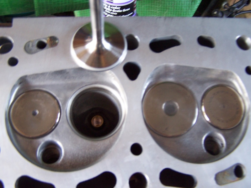

Culasse revenue du surfaçage, soupapes nettoyées et rodées
Je vous épargne les heures de brossage / poncage pour obtenir ce résultat :shock:
Réglage jeux aux soupapes > coup de bol il n'y a que les admission à revoir.
Finit

Je vous épargne les heures de boulot et surtout les heures de recherche de pièces que Peugeot ne fabrique plus sans parler de leur incompétence a résoudre le moindre problème sur ce type d'auto :hurt5: . A noter les durites Haute Pression d'huile faites sur mesure :langue3:
