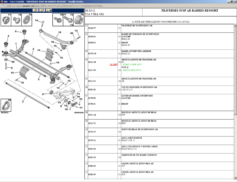

dami a écrit :Si je te mets en garde sur le train AR Sébastien, c'est que j'en ai remplacé un récemment au boulot sur une RC de...50 000 kms ! :shock: Il supporte très mal la conduite sportive...
Oui merci, je sais que le train arrière est particulièrement sensible. :wink: Le CT passé pour la vente n'a indiqué aucun jeu et celui de l'année précédente non plus alors qu'ils n'ont pas été effectué dans le même centre, donc je pense encore avoir un peu de marge. D'après les sources internet, je relève que le train arrière est remplacé en moyenne à partir de 150 000 km.
J'ai pu voir sur Service Box que le système est quelque peu différent des 205. Les roulements ne sont plus dans la traverse et les axes montés sur les bras ; les axes font ici partie intégrante de la traverse et les roulement sont montés dans les bras, et les ensembles sont montés sur les axes de traverse. En gros, faut changer toute la traverse s'il y a un début d'usure. :gene:
Penses-tu, Dami, qu'on peut changer préventivement les roulements 8 et 9 (et le joint 10 évidemment) pour préserver la traverse ? :voyons:

Shidenkai a écrit :Penses-tu, Dami, qu'on peut changer préventivement les roulements 8 et 9 (et le joint 10 évidemment) pour préserver la traverse ? :voyons:
Oui, c'est ce qu'il faut faire préventivement, cela va préservé la traverse. C'est aussi a faire si il y a le moindre couinement sur le train AR, sans attendre :wink:

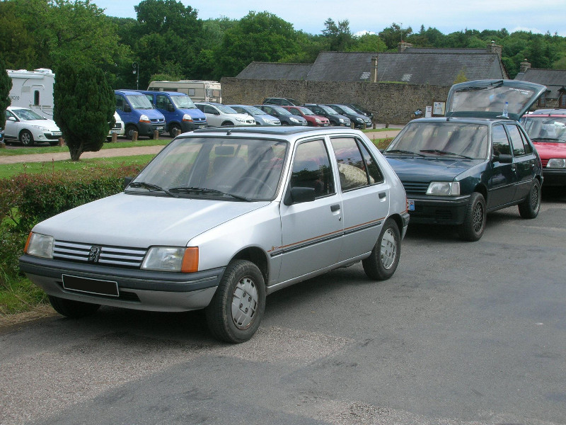

Ophéline devant la célèbre Turbomazout de Guig's. Ce sont certainement les deux 205 de cette AG qui se sont le plus fréquentées lors des multiples sorties 205 d'années en années. :-))
C'est vrai que la mienne et ton open ont participés à bon nombre de sorties et d'AG, a ce niveau-là justement elles se sont fréquentés lors des assemblées suivantes :
- 2007 en Normandie
- 2008 en Franche-Comté pour les 25 ans de la 205
- 2011 en Picardie
- 2012 dans le centre de la France
- 2014 en Bretagne
Il n'y a que lors de 3 AG qu'elles ne se sont pas vues :
- 2009 je n'étais pas présent à Toulouse
- 2010 dans le Maine et Loire présent mais sans ma 205! :gene:
- 2013 en Franche-Comté pour les 30 ans de la 205, tu étais là avec la 205 "base".
- 2015 en Ile de France, tu n'étais pas là.
:) :wink:

Merci à toi ! :)
Oui, je n'étais pas là en 2015... Ça m'a bien embêté de briser ma série de 9 présences consécutives aux AG ordinaires. :?
