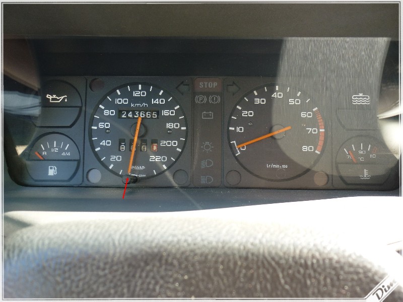

le test est concluent ? (précision des aiguilles) ?
j'ai crû comprendre que des les démonté "déréglé" leur précision .
est ce vrai ?

CITRACTIVE a écrit :le test est concluent ? (précision des aiguilles) ?
est ce vrai ?
Il a fallu s'y reprendre à deux fois...
Pour le compte tours il y a un petit trait.
Et pour le compteur de vitesse j'ai pris comme référence le début des écritures en bas :wink:
Je m'en sors avec 8 km/h supérieur au compteur :bien:
Et c'est pas plus mal... :gene:

Re: [Dimi] Roland Garros : Adieu les aiguilles tordues !
8km/h de différence, c'est très bien, tu n'arriveras pas a faire mieux :wink: Déjà neuf, ils avaient parfois un décalage de 10 km/h :gene: Alors avec les années... Je crois que le dernier ou j'ai remplacé les aiguilles, j'ai redémonté pas loin de 5 fois, et j'avais un décalage de 7 km/h
Beau travail avec ces aiguilles ! :bien:
Pour ton erreur de vitesse, elle est de 8 km/h en continu ? :0
Sur la mienne j'ai 8 km/h de diff à 50, 5 à 100 et 2 à 130 :0
Peut être bien parce que l'usure n'est que sur la partie 0-50 du fait de son passé ! :lol:

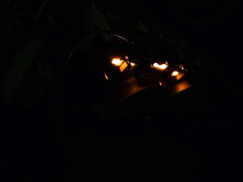

Pour les ampoules pluies puissantes, je te le déconseille fortement :?
C'est ce que le garage Peugeot avait monté sur Pepette y'a un certain nombre d'années, ca avait fait fondre le capuchon orange, le plastique blanc et cramé la nappe derrière :?
Je ne sais plus quelle puissance ils avaient mît par contre :0 je regarderai en rentrant, j'ai toujours les deux ampoules de rechange qu'ils m'avaient filé en stock. :cote:
Par contre tu peux mettre des leds (oranges uniquement, cf règlement :fouet: :lol: )

Effet j'ai vus les LED sur Pepette, mais il me semble que tu avais du retirer des caches oranges, non ?

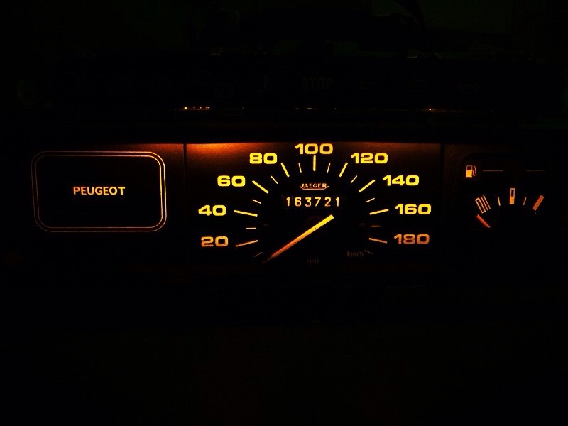

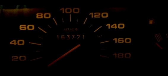

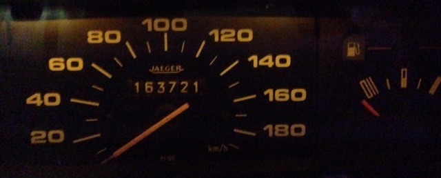

J'ai cherché le photos un long moment sur le topic de Pepette à cause du 56k d'ici :?
Voici donc le résultat :
J'ai commencé par nettoyer le compteur, passant de ceci :
A cela :
Et ensuite mise en place des led avec suppression des caches orangés ( sinon on voit moins clair qu'à l'origine :? )
Ca crache très fort, même l'arrière de votre compteur est éclairé :lol:
