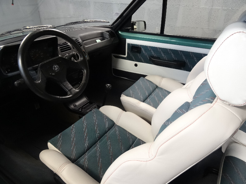

Merci les experts pour vos avis éclairés :bien:

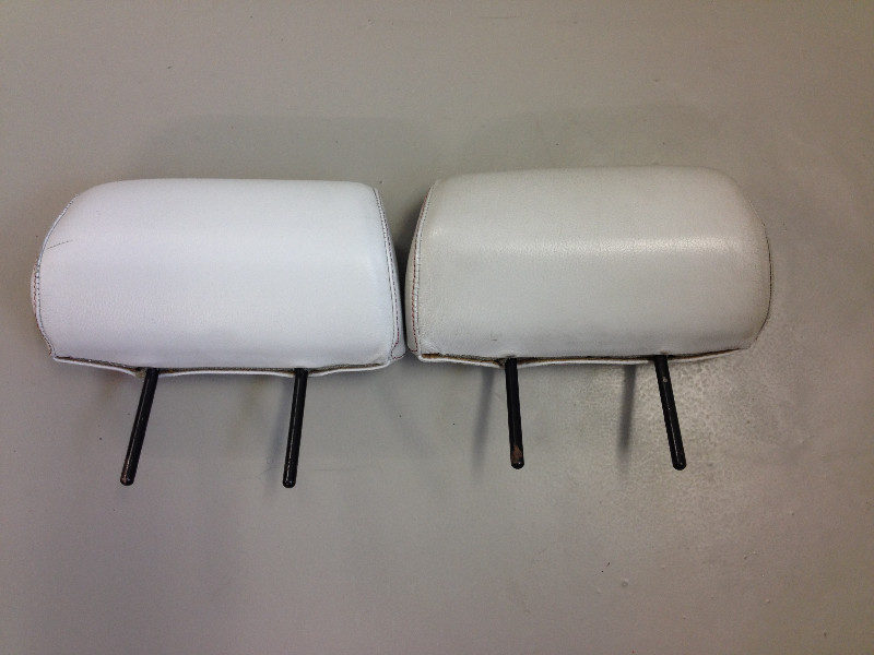

Saurez-vous trouvé l'appui-tête nettoyé ? ::d

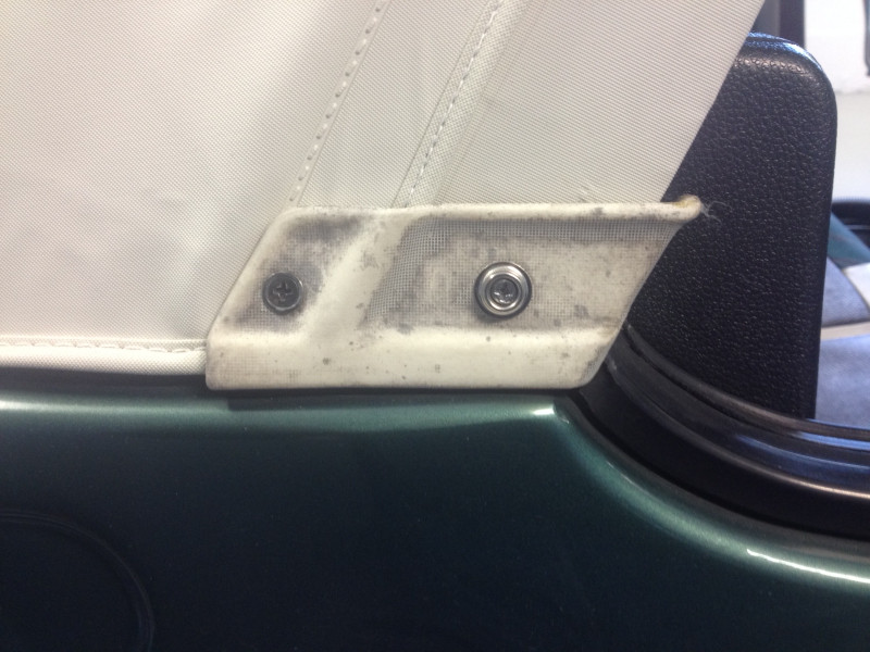

En parlant d'expert, quelques photos d'une pièce qu'a rénové mon spécialiste et qui est souvent détériorée avec le temps sur nos 205 Roland Garros Cabriolet...on le remarque surtout quand on installe une capote neuve :oops:

J'adore !
J'aimerais arriver à ce stade moi aussi :gene:

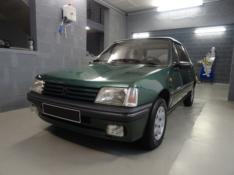

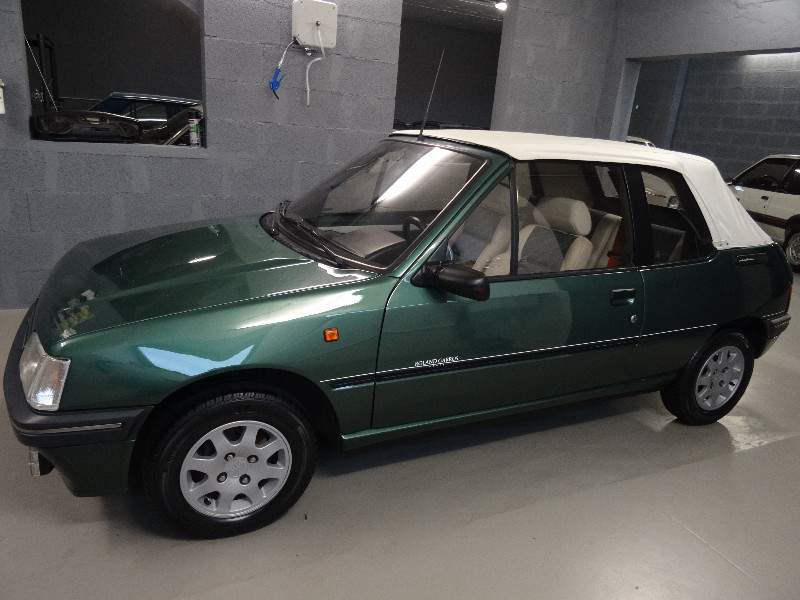

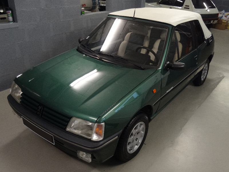

C'est avec une grande joie que j'ai récupéré ma belle 205 Roland Garros Cabriolet (édition French Open) ce soir, fraîchement restaurée... :rirejaune:
Pas de photos d’extérieur décapotée... car il pleuvait, mais comptez sur moi pour vous les partager !
