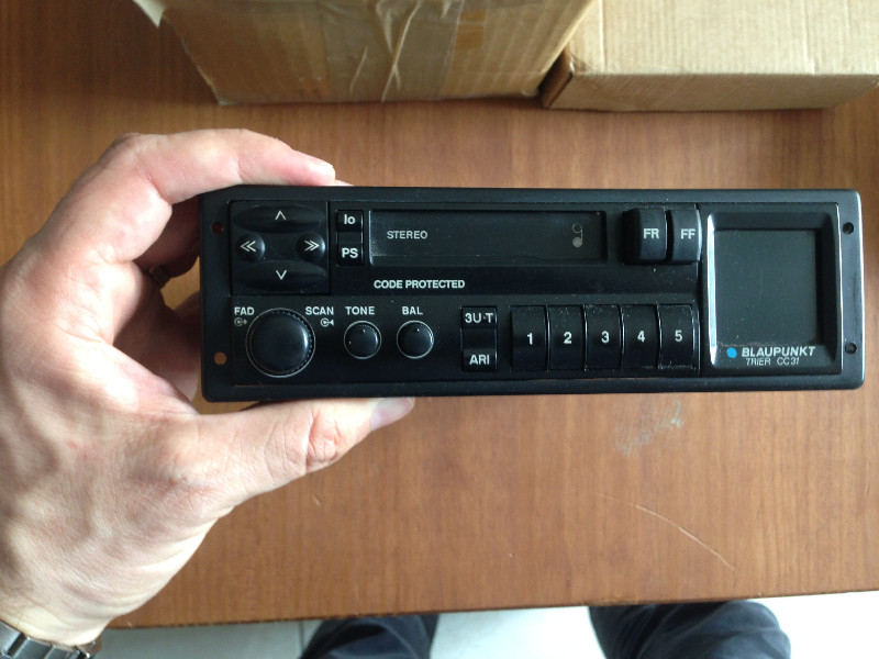

j'ai cela sur un blaupunkt ACR3231
j'avais trouvé les connecteurs a la casse....
je pense que l'on peut les trouver sur price minister
Messages : 4272
Re: • 205 Roland Garros Cabriolet • French Open • 1994
les tiens sont différents je vais chercher
sinon on peut adapter

Celui que j'ai c'est cet autoradio Blaupunkt TRIER CC31. Pas mal ton connecteur, j'espère que mon mécano a cela sous le coude car cela devrait résoudre mon problème...

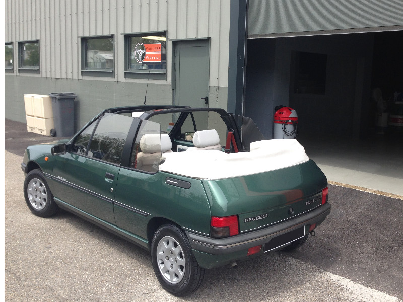

Allez, parce que le couvre capote est tout propre, voici ma French Open décapotée :

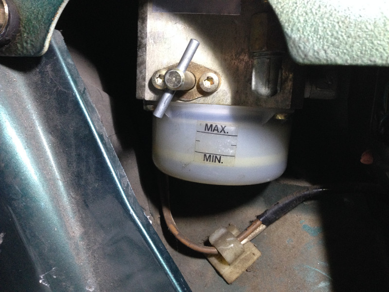

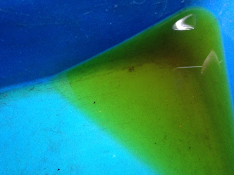

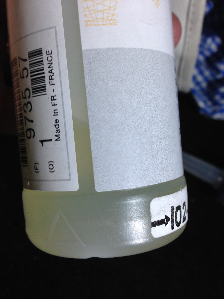

Je me suis dit qu'il était temps de vidanger l'huile de capote électrique de ma 205 Roland Garros French Open (après 22 ans de bons et loyaux services).
En effet, suite à un post détaillé de 3dfx qui m'a donné l'idée.. et la confiance de le faire (c'est ici : http://www.planete-205.com/forum/planet ... ml#p750149), je me suis lancé et il faut avouer que cela a dû lui faire du bien :
Couleur de l'huile à neuve (Ref 9735 57) :
Couleur de l'huile vidangée :
En revanche, j'ai fait de nombreux aller/retours comme évoqué dans la fiche mais j'ai l'impression qu'il y a encore une petite couche jaunâtre (un avis ?) :oops:
^ Niveau d'huile capote fermée
^ Niveau d'huile décapoté
Messages : 8249
J'ai aussi la petite couche jaunâtre. J'imagine que pour bien faire il faudrait faire une 2e vidange.
Mais je me suis contenté d'une seule, et c'est déjà bien comme ça. Je pense que le faire tous les 10ans ça serait raisonnable... :)
Messages : 6121
Salut :)
Lorsque je l'ai fait sur la mienne, j'avais exactement pareil :gene:

A titre indicatif, elle coûte combien l'huile ?
Soixante14
Messages : 136
Message par Soixante14 »
@3dfx @greg205xs : vous me rassurez :) En même temps, je viens de vérifier après 1 nuit (et 1 décapotage / recapotage), et tout semble OK (ca a dû se diluer).
@205sm : J'en ai eu pour 16,67€ TTC auprès de PEUGEOT. 3dfx a raison pour la seringue, mieux vaut en acheter chez son pharmacien (2,2€ pour ma part pour une grosse seringue à gavage).
Par ailleurs, il ne faut pas hésiter à bien faire des aller/retours pendant la vidange pour bien tout enlever... "quand y en a plus, y en a encore" comme dirait l'autre :cote:

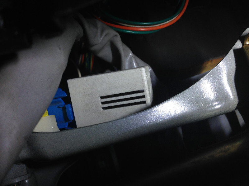

Cet après-midi, j'ai voulu installer le bruiteur d'oubli de phares (fiche ici : http://www.planete-205.com/forum/bruite ... 66634.html) mais il ne semble pas fonctionner :oops: Pourtant j'ai bien trouvé le support bleu, il a bien clipsé mais pas de bip bip... je vais voir pour en trouveur un autre.

Messages : 4272
je l'ai vérifié avant de te l'envoyer
procédure
mettre les phares
retirer la clé
ouvrir la porte : bip bip
Soixante14
Messages : 136
Il me semblait avoir bien retiré la clé pour le test... mais du coup, tu me mets le doute... je suis reparti pour un tour je pense ;-)
Essaie avec la clé sur le neiman.
Soixante14
Messages : 136
Je viens de faire un nouvel essai en installant le bruiteur mais rien n'y fait... c'est bien la première fois que j'ai hâte d'entendre un bip bip :)
