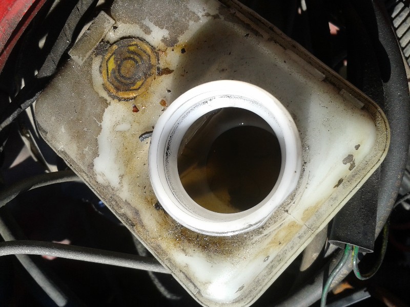

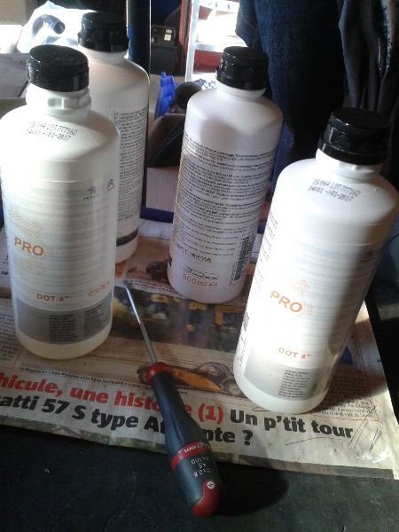

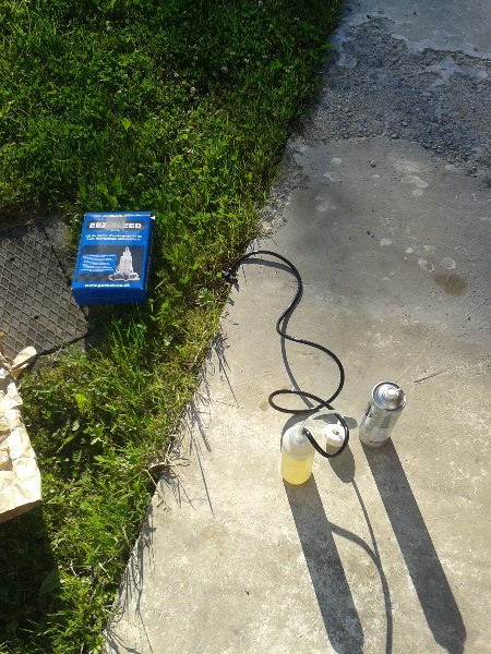

Ce soir j'ai effectuer une purge, enfin plutôt un remplacement du lockeed avec l'outil magique "Eezblized" ! :bien:
En effet, malgré le remplacement de la pompe a vide, je trouvais le freinage encore trop mou et qu'il fallait appuyé trop fort sur la pédale pour avoir un freinage "convenable", pas top quand quelqu'un vous pile devant le nez a cause d'un chat trop étourdi comme celà m'est déjà arrivé... :shock:
Pourtant, les 4 flexibles ont été remplacé en Septembre 2012 à 241 000 kms, la purge complète a du être effectuer a ce moment là me direz vous, et correctement vu que ça été fait en garage...
Pourtant, vu la gueule du lockeed dans le reservoir, m'étonnerais qu'il ait été remplacé à ce moment là ! Ça ne noirci quand même pas en 3 ans et 20 000 kms le liquide de freins. :roll:
Donc a ce moment là, je me dis, je vais faire une purge, pour ce que ça coûte, et puis, de toute façon, c'est tous les 2 ans !
Je me dis "vu que ça été fait il y a pas 3 ans, les purgeur doivent s'ouvrir comme du beurre". En tant que bon mécano, je vérifier quand même avant la purge.
Purgeur AVG, super, il s'ouvre tout seule. L'AVD...complètement grippé... :roll: J'ai passé une heure a le dégrippé, sans cassé la vis de purge :suspect: Mais j'y suis arrivé. Technique, de la douceur, même beaucoup, car au moindre coup de force la vis casse comme du verre. Aspergé de dégrippant, attendre, essayé, c'est venu même pas d'un quart, redégrippant, on referme, je rouvre, dégrippant, et ainsi de suite, jusqu'à que la vis se desserre entièrement, et pour le remontage je l'ai graissé pour la prochaine fois. C'est très délicat comme opération. Ouf...
Puis viens l'ARG, idem que l'avant, même technique, sauf qui j'y ait passé 30 minutes...ouf aussi.
L'ARD viendra tous seul...
Après 1h30 et pas mal de sueur, je peut enfin installé mon matos ! :bien:
Pour le lockeed, j'ai de quoi faire ! :)
Action !
Voici ce que j'ai sorti...au fond c'est du pétrole...
Verdict ! Ça n'avais pas été purgé la dernière fois, tout simplement, ce qui explique le médiocre freinage de la voiture. A mon avis, a l'époque, le mécano a essayé d'ouvrir une vis de purge, a vu que ça ne s'ouvrais pas, a laissé tombé, est allé faire un tour avec la 205 en freinant un bon coup histoir de chassé un peu l'air au milieu du circuit... Et si la cliente se serait plain que la 205 freine mal "mais c'est une 205 madame, ça ne freine jamais très bien"... Moralité...les 4 flexibles ont bien été remplacé...mais la purge n'a pas été faite :roll:

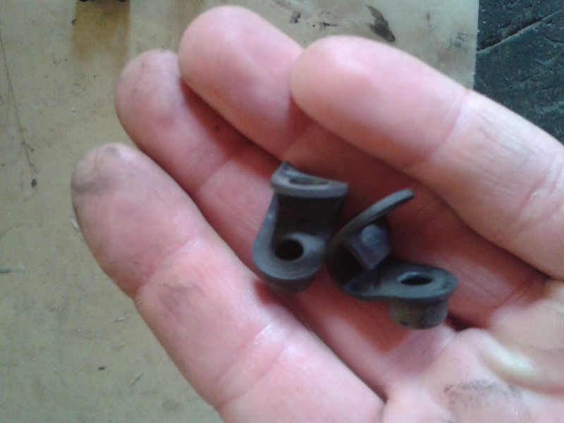

Puis au passage, échange des protections de vis de purge à l'AV qui commançait a fatigué par 2 de mon stock de pièces.
Les "nouveau"
Puis viens l'essai...et bien...j'ai retrouvé un freinage digne de ce nom, plus besoin de freiné "fort" pour avoir un freinage normal, et en appui fort sur la pédale, je bloque les roues AV sans problèmes.! :shock: :bien: :D Le freinage est bien plus progressif maintenant, quel bonheur.
Comme quoi une bonne purge règle bien des soucis ! :)

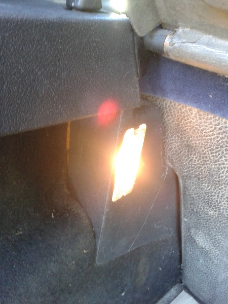

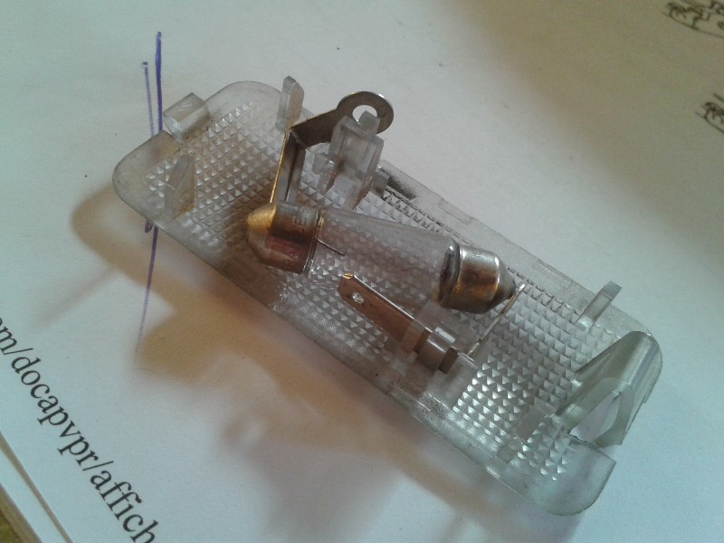

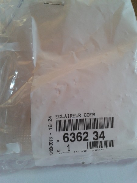

La lumière du coffre ne s'allumait plus, j'avais déjà remplacé le contacteur en mars dernier...Bizzare, en touchant l'éclaireur ça marche de nouveau :suspect: Je démonte, mais je m’aperçoit que c'est l'éclaireur même qui est HS, les pattes de fixations de l'ampoule sont HS.

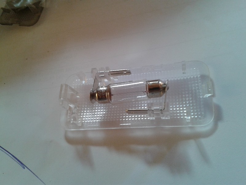

Du coup, petite commande chez l'ami Peugeot
A mon grand étonnement...l'ampoule navette est fournie avec ! :10: Pour une fois que peugeot n'est pas rapiat, chapeau :D
C'est beau quand c'est neuf !

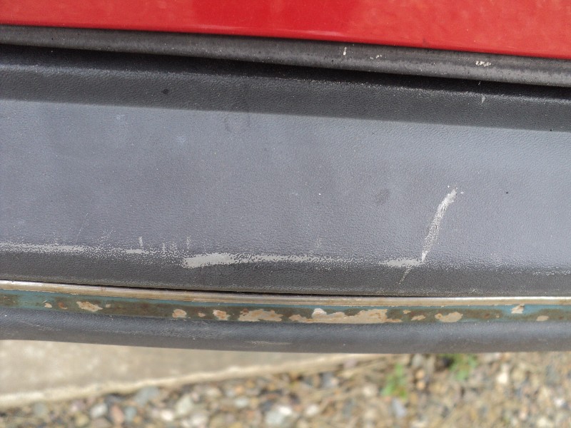

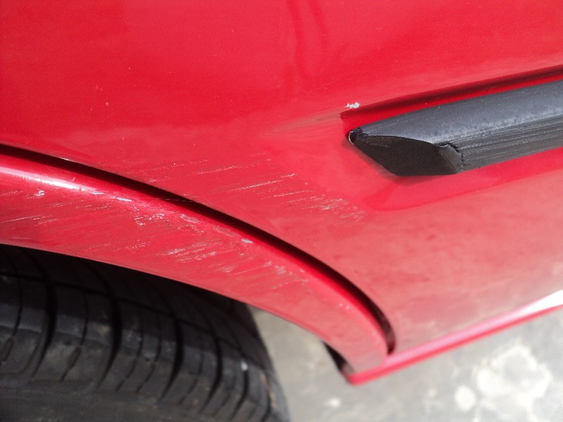

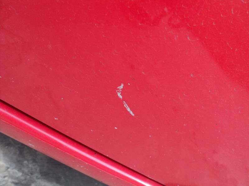

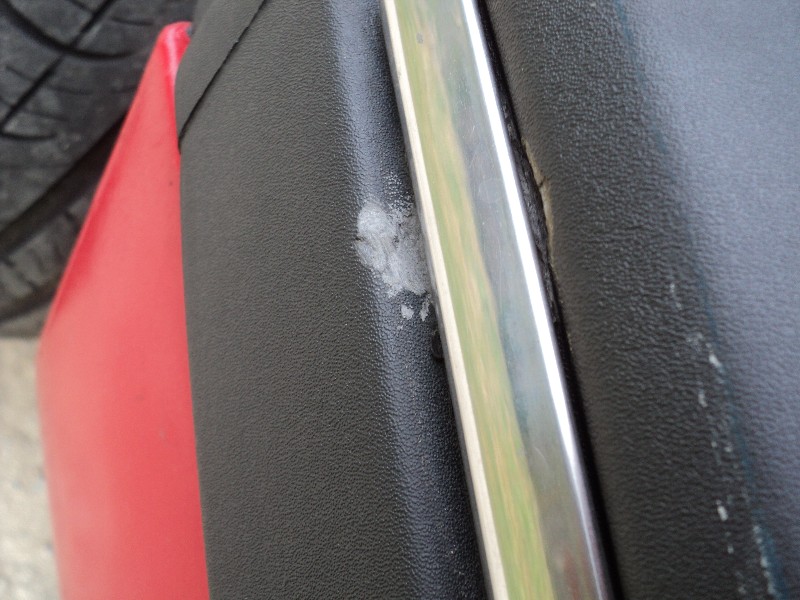

Malgré quelle paraît belle comme ça, de près elle a pas mal de petits défaults que le carrossier va retouché pour lui enlevé ces petits défaults quelle a pu accumulé au cours de ces 17 ans de vie ! Après c'est normal ces petits bobos, ça fait quand même parti de sa vie.
En prévision, j'ai acheté quelques pièces neuves :

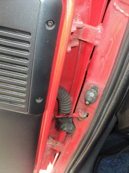

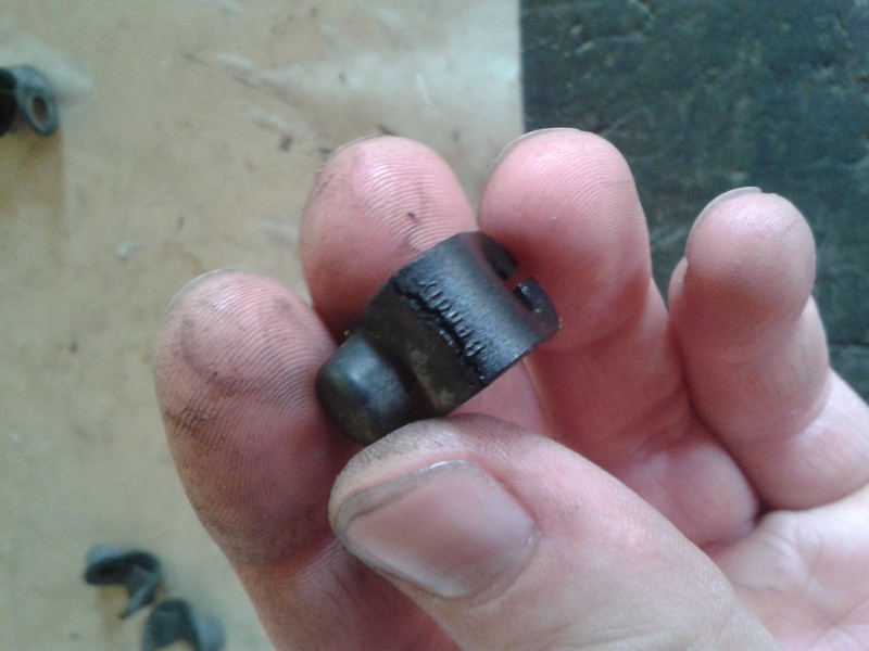

Des goupilles de portes (celles des charnières et des tirants de portes aussi, tant qu'a faire) car les 2 portes AV on du jeu :roll: Et puis les indispensables vis de pares chocs AV. J'ai bien fait de les prendre, car le carossier viens de m'appelé ce matin pour me dire qu'il a du meulé les 4 vis des PC AV et AR :suspect:
Revu des défaults...

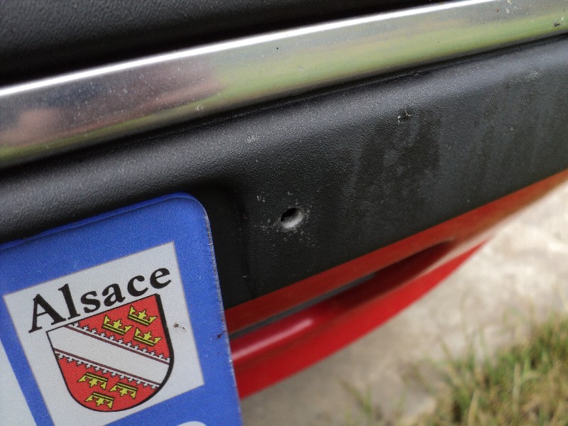

Réparation et repeinture du PC AV, une grande plaque avait été posé avant, et bien sur mal percée
Quelqu'un de non méticuleux a démonté le pare-chocs AV par le passé, résultat...

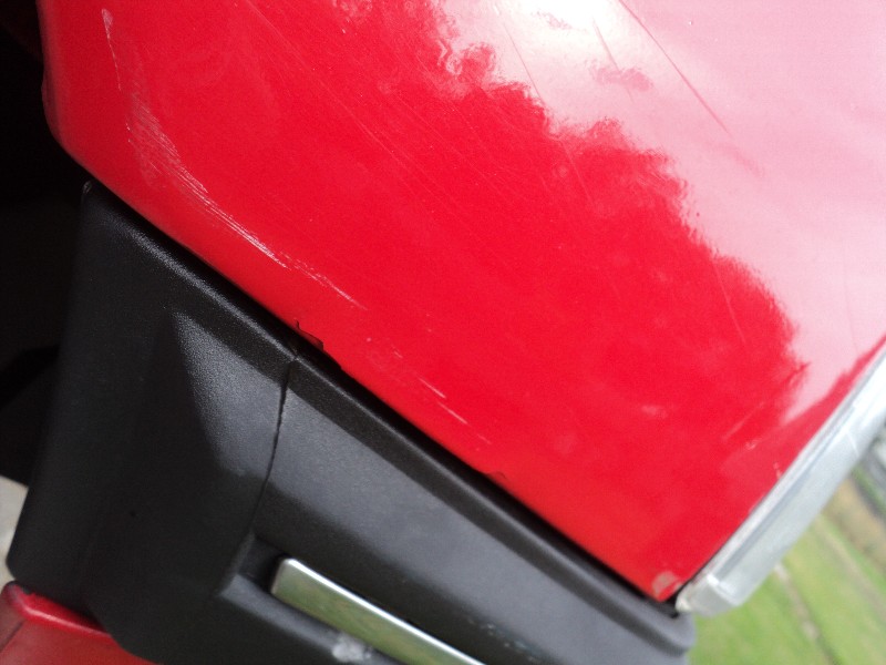

Le pire...les ailes AV ont été repeintes par le passé...comme un porc ! :shock: :pascontent: C'est dégeulasse, la peinture s'écaille par endroit et là je n'ai pas insisté ni gratté ! En amenant la 205 au carrossier, il a peine tiré dessus qu'il a eu une grosse plaque de peinture rouge dans la main ! :shock: A priori ce n'était pas un gros choc car au niveau du bloc AV rien n'a bougé ni a été remplacé. Tant mieux.
Même sous les ailes ça s'écaille.
Rayures...
Tant qu'a faire on repeint le capot qui a de vilaines tâches.
Le PC AR sera également repeint.
La dame avant a du frotté quelque part...néanmoins, ça a été retouché au stylo retouche assez proprement.
De la peinture enlevé sous les portes AVD et ARD...
Et enfin, le vernis saute sur la jupe AR
Les 6 goupilles de portes seront remplacés par des neuves
Et c'est tout...et c'est déjà pas mal pour mon portefeuille ! :mrgreen:
