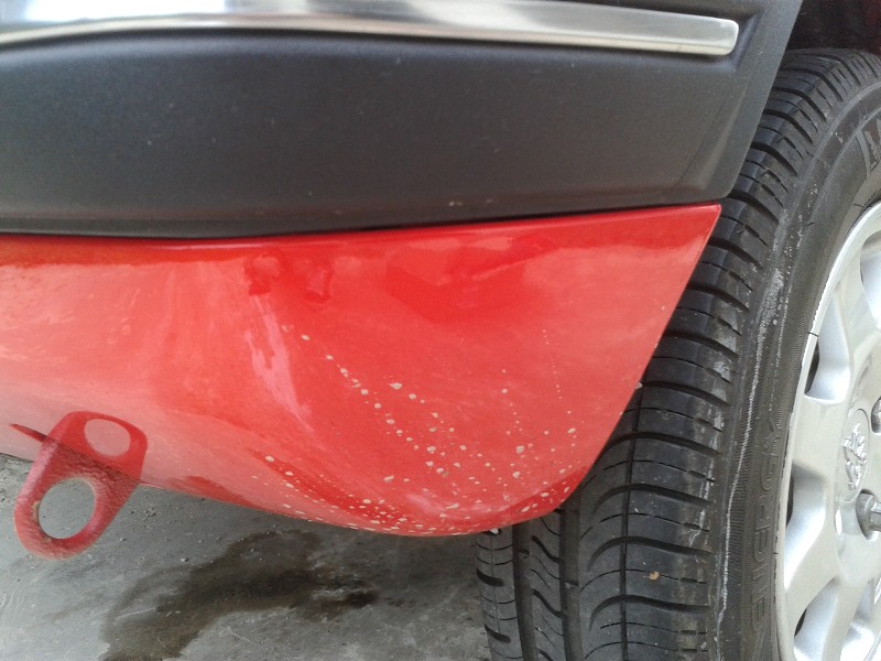

Et surtout afin d'évité ça...pour ne pas abîmé ma peinture toute neuve

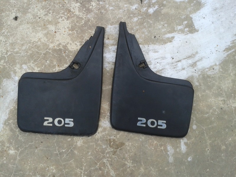

Tout d'abord, quand je les aient récupérés, elles n'étaient pas forcément en bon état :0

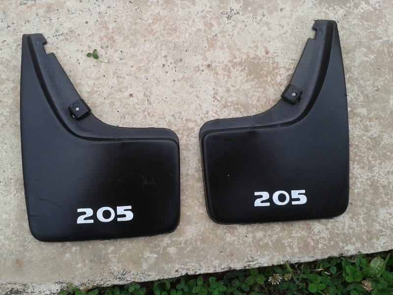

Après une grosse restauration, peinture des logos 205, les voilà comme neuves
Le plus difficile a été pour récupéré les 2 fixations carrés, les vis étaient soudés dedans, j'ai du les percés et retaraudé un filetage. Puis je les aient repeint avec une peinture anti-rouille et graissé les 2 vis neuves. Avec ce que j'ai mis comme peinture anti-rouille, ça ne devrais plus rouillé de si tôt :lol: Une fois les supports en état, ça prends 2 minutes a posé sur la jupe AR.

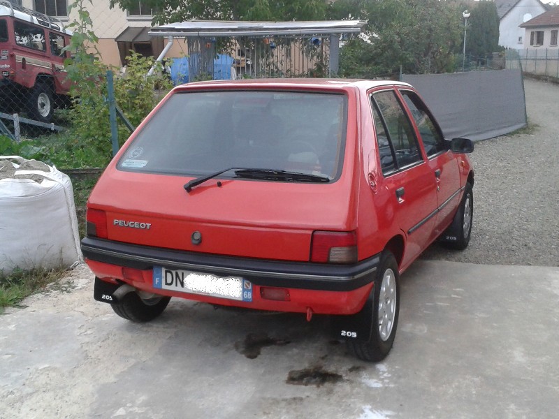

Une fois posé, j'adore :love :love :love :love: :love :love: :love: :love:

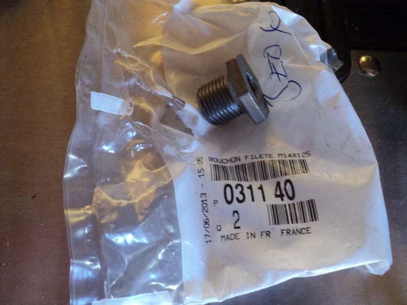

Re: [dami] 205 Samba plus du tout rafraichissante
Suite avec un peu d'entretient courant, pour ne pas s'ennuyé :wink:
J'ai fait la dernière vidange a 259 000 km et des brouettes, au moment de la faire elle en as 265 500 km environ, je n'ai pas encore fait les 7500 km requis mais afin d'être tranquille pour allé au barbuc' de chez JPB je la fait un peu avant

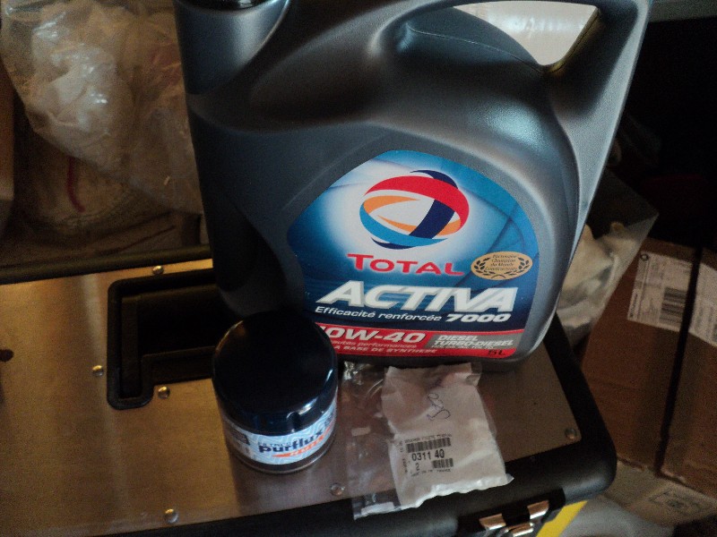

Les pièces, du classique
J'ai acheté un bouchon de vidange neuf, l'ancien est tout arrondi, pour 1€50 (ça me change des 114€ du petit galet enrouleur :lol: ) autant ne pas se privé
La vieille huile coule

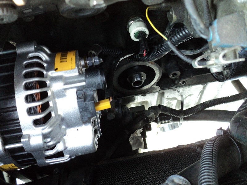

Nettoyage des zones facilité par le démontage du filtre à huile, toujours aussi chiant ce filtre, merci la clim :lol:
Et puis, j'ai coutume de me couché sous la voiture a chaque vidange et de tout contrôlé. J'ai remarqué, sous le différentiel de la boite de vitesses, un fuite d'huile un peu plus importante que prévu. En touchant cette vis, j'ai remarqué qu'elle était tout simplement desserré. Resserrage de cette coquine qui voulait, après 17 ans de service, se faire la malle, mais tampis pour elle je suis arrivé :lol:
C'est reparti pour 7500 km :)
