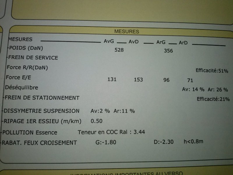

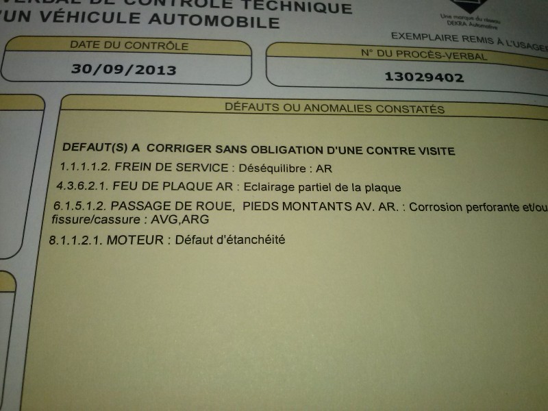

salut les gens :) , et voici en photos le résultat du CT:
Suis bien fier de la miss ::d

Et bien ! on a failli attendre ! :x
encore félicitation à la belle pour son CT ::d

Très bien ce C.T. :bien:

un défaut d'étanchéité sur une 205 mais il a fumé le gars ; ça n’existe pas sur une 205 ce genre de soucis :siffle:
En tout cas superbe CT pour un peut t'aurai eu le même que moi : VIERGE :)

Vue que c'est une phase 1 , et vue son âge (elle est plus vieille que moi) j'ai envi de dire que pour moi, son CT est Vierge ::d .
Aprés je l'ai présenté tel que récupérer, mise à part un cardan de changé :).

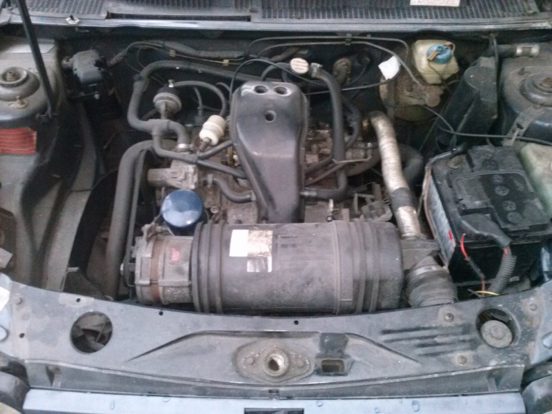

Des petits ratés à l'accélération, il faudrait que je remplace bougie, fils HT, et tête de delco. N'ayant pas d'historique récent sur ces éléments.

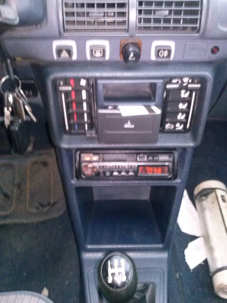

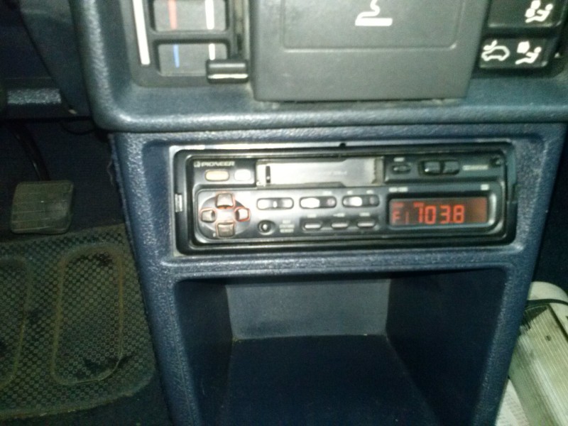

Hier, j'ai remplacé l'autoradio (uniquement radio :gene:) , par un Pioneer lecteur K7 :
J'en ai profité pour faire les niveaux également et faire une photo du coeur de la bête :lol: :

Tiens, toi aussi tu vas pouvoir changer ton filtre à essence de place ::d

Et il s'étonne d'avoir des ratés :?
Vire moi le filtre de la malheureux ! :whoa:
