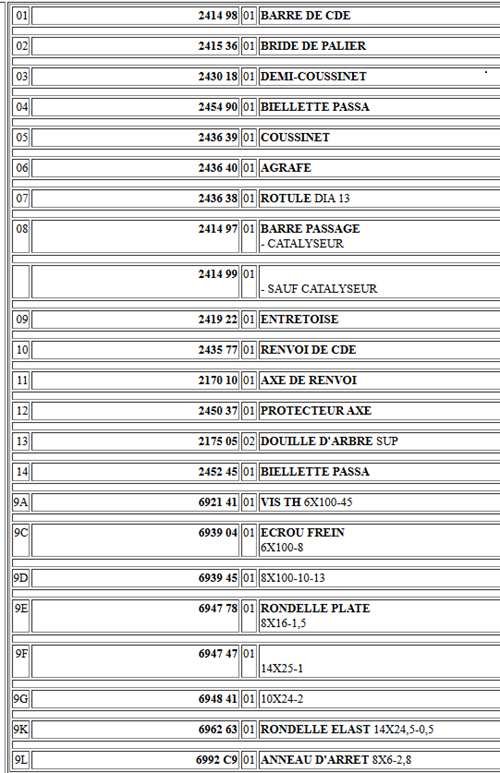

Bonjour, ma fille c'est retrouvé avec la première enclenché, et plus de vitesse...
J'ai remis en place la grande biellette et mis un rilsan pour maintenir la biellette pour quelle puisse rentrer, je regarde sur les sites pour en acheter une mais il y a plein de model. Auriez vous la ref de cette grande biellette pour une 205 SR 1.4 TU de 90? Merci à vous, bonne Pâques.

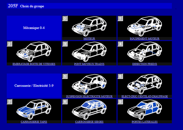

cev604
Messages : 635
Localisation : Nançay
Re: 205 SR Domdej
Message par cev604 »
:voyons:
https://205.yo.fr/
Bonne soirée. :)

Messages : 1664
Re: 205 SR Domdej
La grande barre est NFP et introuvable, reste que l'occasion ou alors les bagues en acier avec tige adaptable vendu par les anglois
