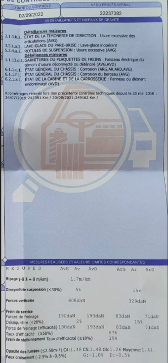

Elle passera au contrôle technique demain mais globalement :
- train arrière qui claque ( comme un bruit de tôle par chaleur )
- Apparemment ( quand on est dedans on s'en fou :langue: ) elle pue et fume gris/noir ( injecteur je pense)
A part ça c'est une bonne base et rien qu'en commençant à la bichonner un peu elle devient déjà belle ...

Verdict :
Presque rien, même le train arrière pourrait faire 2 ans de plus d'après le contrôleur.

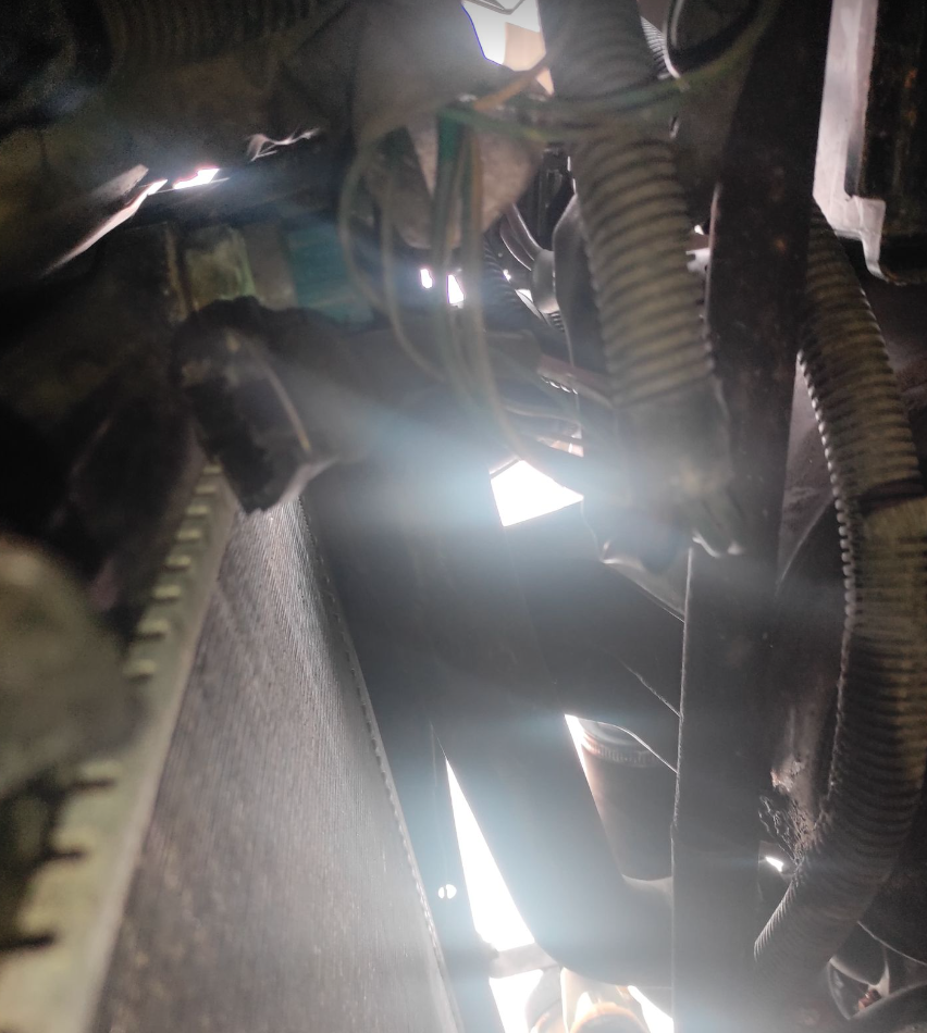

Par contre la voiture chauffe à l'arrêt, le fonctionnement du ventilateur n'est pas comme sur les TU ?
Je n'ai jamais entendu le refroidissement tourner et je soupçonne que le problème vient de là. En roulant chauffage à fond RAS.

Re: [XR] 205 XR Bleu Calypso - 1988
ouah, tu as une rotule et un moteur de lave glace à changer. ça va être trop dur de la réparer ...

Sinon concernant mon problème de chauffe ...
Je ne sais pas si c'est de la bêtise ou de la malveillance... J'espère juste qu'elle n'a pas trop roulé comme ça :(
Connecteur de la sonde débranché ou oublié?
