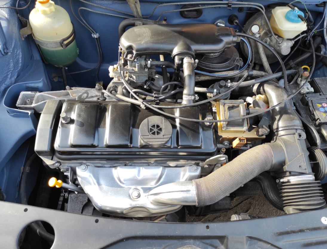

Petite trouvaille en casse, je remercie celui qui a jeté sa 106 à seulement 70 000 km car cette pièce est systématiquement en mauvais état. J'avais tenté de sauver celui d'origine en virant la rouille et en le repeignant mais 2 ans après ... :
La rouille a emporté la fixation centrale et a percé le métal à d'autres endroits.
Cette fois-ci je n'ai pas voulu peindre, j'ai essayé un polysh pour chrome/alu et le résultat est top :

maxdata63 a écrit : mer. 24 févr. 2021 16:41 Image
Jolie ! Comment ça s'appelle cette pièce ? Collecteur d'échappement ?
Messages : 5725
Re: [XR] 205 XR AM89
Cette tôle est référencée sous le nom de "fourreau" sur 205.yo
Fixée sur le collecteur d'échappement elle sert à récupérer de l'air chaud pour réchauffer l'air d'admission lorsqu'il fait froid. :wink:

Merci Kurt, je savais à quoi ça servait mais pour le nom... Il suffirait d'appeler ça un réchauffeur d'air non ?
Messages : 5725
Un "récupérateur" plutôt.
Il faudrait organiser un référendum pour trouver le meilleur nom de cette pièce. :lol:

Beaucoup le suppriment d'ailleurs , entre le manchon en merde et la rouille qui le bouffe rapidement ce qui génère un doux bruit de casserole :lol:
