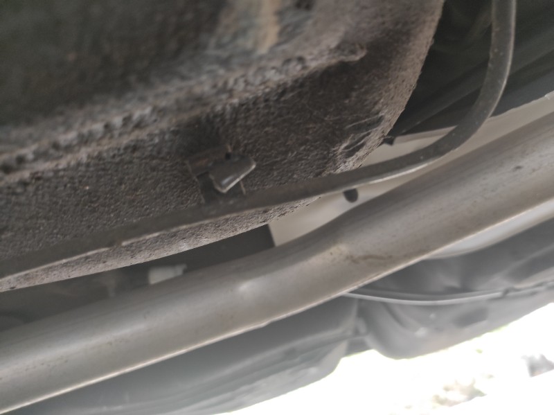

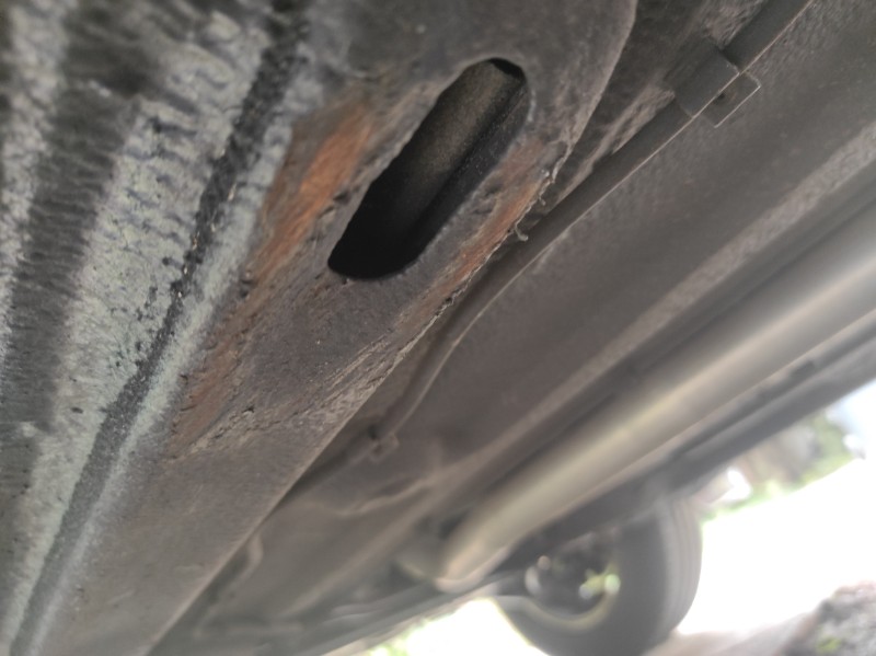

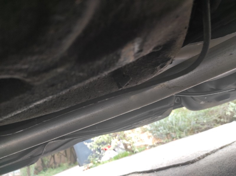

En faisant le tour des dessous de la voiture j'ai vu ça :
Pour l'agrafe j'ai déjà passé commande, par contre pour la trace de frottement vous mettriez quoi pour reprotéger ? de l'anti gravillon ?

La partie avant a été repeinte en noir en dessous mais pas l'arrière.
Ce défaut n'était pas sur les premières photos du topic donc je sais pas ce qu'il s'est passé. De l'antigravillon suffirait vous pensez ?

Ca arrive si on positionne mal les supports du pont élévateur (ou un cric).
Ponce légèrement, ça semble être en surface. Puis apprêt phosphatant, et antigravillon.
Tant pis pour la déformation...
Evidemment il faut aussi remplacer le clip de support de canalisation de frein
