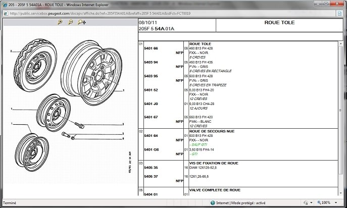

Galaar a écrit : lun. 21 oct. 2024 18:27 Oh au fait je dois repeindre mes jantes (de loin ça se voit pas trop, mais quand on regarde de près...).
Je dois utiliser quelles peintures pour avoir un rendu comme sortie d'usine?
Concernant ce type de jante, c'est du gris FVN d'origine.
A défaut, on peut utiliser le gris perle EVE de la jante GTI, ou bien du gris RAL 9006 ou 9007 qui se rapprochent du gris FVN.
On en parle sur plusieurs topics, dont celui-ci :
planetesujet-t58982.html
Et,
planetesujet-t69627.html
Bonne nuit. :sleep:

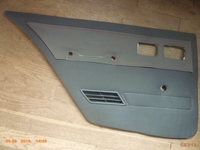

Panneau arrière gauche, berline 5 portes.
Panneau arrière gauche, berline 3 portes.

Je parlais du panneau en lui même, peut on séparer le genre de carton qui est derrière et le revêtement en simili cuir?
205 XS de 1987 - 221000kms
205 Junior de 1990 - 222000kms
Messages : 3532
Re: 205 XS gris futura AM87. Ça claque à l'avant.
Galaar a écrit : jeu. 24 oct. 2024 13:13 Je parlais du panneau en lui même, peut on séparer le genre de carton qui est derrière et le revêtement en simili cuir?
Il me semble que non car le revêtement en simili cuir est collé sur le panneau en carton.
:gene:

Je confirme, le panneau est thermosoudé, de sorte qu'il emprisonne le carton. Tu ne peux le démonter qu'en le découpant
