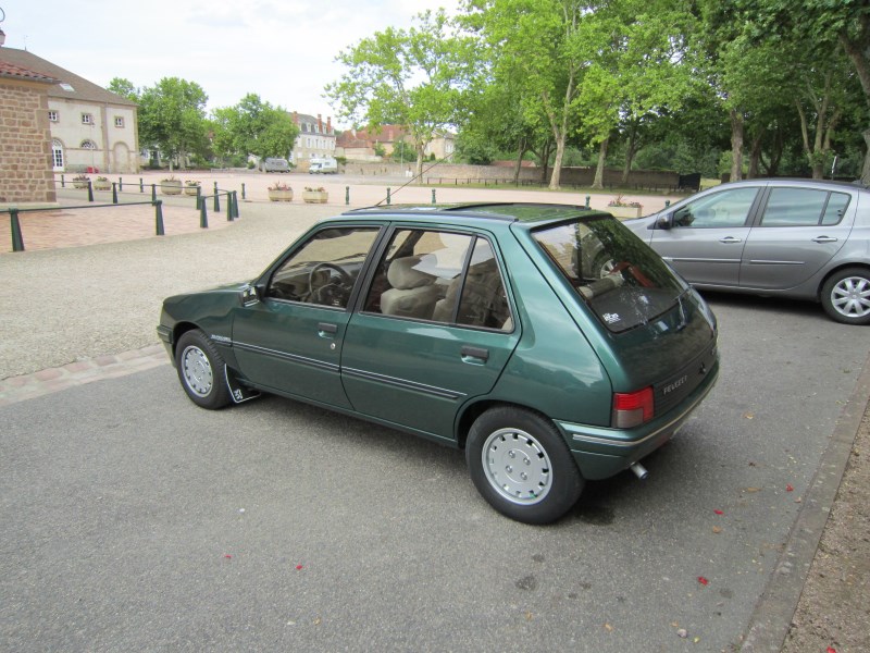

En ce moment je réfléchie à lui trouver de vrai belles jantes... C'est pas que je n'aime pas les enjoliveur de Sacré-Numéro, mais je trouve qu'ils ne vont plus sur une 205 avec une jupe sport. Ca colle pas je trouve.
Du coup je pense lui trouver des jantes de RG.
Sur une 5 portes ils vont bien je trouve :)
Re: La 2bing à de nouveaux parechocs

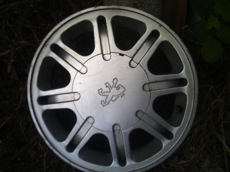

Salut. Comme indiqué sur FB, ces jantes ne passent pas, car les sacré numéro possèdent les disques ventilés à l'avant qui sont plus larges que les pleins. Tu coups tu n'avanceras pas.
Normalement les jantes des 106 Roland Garros et des 205 Roland Garros French Open passent.
C'est celle-ci:
Ou alors il y a celles des 205 Gentry / 405 Signature mais en 14 pouces.

Merci de ces infos je n'en savais rien... Ca m'évite bien des ennuis.
Donc comme je te disais sur FB les jantes à bâtons de RG French Open me plaisent bien. Mais elles sont plus dur a trouver j'ai l'impression.
Et celles de Gentry j'y avais aussi songé. Mais c'est du 14" et j'aimerais bien rester en 13". Donc je pense que je vais me tourner définitivement sur celles à batons :)

Oui pour les jantes alus optionnelles en 13',disponibles dès février 1983 au catalogue accessoire pour la 205 GT et montées ensuite de série sur les Roland Garros d'où l'abus de langage de beaucoup de gens (moi le premier il y a 9 ans! :mrgreen:), je me suis fais avoir il y a 7 ans avec la mienne, j'avais acheté les 4 jantes à l'époque, elles se sont adaptées sans problème à l'avant jusqu'au jour où les plaquettes de freins ont été remplacées et là cela ne passait plus, donc passage en 14' avec les jantes Gutmann mais c'est vrai que les jantes french open sont très jolies et elles auraient pu convenir pour la mienne à l'époque (disques avants ventilés aussi sur ma Style) mais j'ai eu l'opportunité d'avoir les Gutmann à l'époque.

Je pense que les jantes alus type "French Open" irait a merveille sur cette belle teinte bleu miami, tout aussi bien que sur Miss Samba ! :bien:

Merci guig's pour les infos. Abus de langage c'est vrai car elles étaient montées ailleurs en premier. On voit plus sur les RG c'est pour ça :bien:
dami : Oui je pense aussi qu'elles lui iront bien. Je suis de plus en plus intéressé par ces jantes là :) Et on en vois pas beaucoup donc ca change un peu
Plus de chance de les trouvées sur une 106. :wink:

Oui sauf que celles là en 3 trous, il pourra jamais les monter...
Il y a plein de versions de ces jantes :
3 trous / 4 trous
petit cache central ou cache central type 1900
déport ET20 (106) ou ET28 (205)
Il faut bien faire gaffe à avoir les 4 mêmes... :wink:
Oups effectivement je n'avais pas remarqué ce détail. :oops:
Effectivement ca change tout. :cote:
