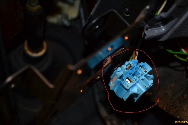

Oui j'ai aussi mis une liseuse, et le bip d'oubli des phares allumés sur ma sacré numéro de 95.
On en trouve partout à la casse, c'est super facile il suffit d'enlever le cache sous la colonne de direction et sur la plaque en tôle peinte en noir où est vissée la centralisation il y a une fiche bleue, il suffit de le brancher là et ça marche !

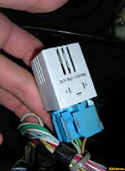

Je savais même pas que c'était pré-câblé pour l'alerte d'oubli des feux. Merci de l'info. C'est quoi en fait comme pièce à installer? C'est juste un genre de buzzer?
Re: La 2bing reçoit un plafonnier luxe et un beau pommeau

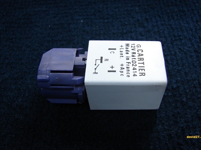

Quand c'est pré-câblé d'origine il faut juste le bruiteur d'oublie des feux ,référence Peugeot : 6555.44.
Si ce n'est pas pré-câblé d'origine il faut en plus le connecteur spécifique et naturellement effectuer le câblage adéquate.
Connecteur universel modulable.
Connecteur et bruiteur oublie des feux.
Emplacement connecteur du bruiteur oublie des feux sur version pré-câblée d'origine.

Je me suis procuré un bruiteur cet après midi. Il est différents mais comporte les mêmes broches. Il a des genres d'aérations pour le bruit je suppose. J'installe ça des que possible. :bien:

Effectivement ,le perçage doit être pour la diffusion du son.

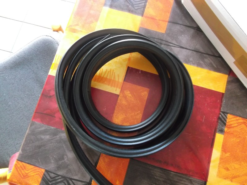

Des petites nouvelles :)
Alors j'ai changé mon joint de hayon par un neuf que j'ai commandé chez http://www.comptoir-carrosserie.fr/ .
Réception rapide et produit de qualité. :bien:
Rien à signaler sous l'ancien joint, pas une trace de rouille. Tant mieux. Par contre qu'est ce que c'est galère à remettre le joint neuf! J'ai passé un bon moment à l'installer. :gene:
Une fois installé j'arrivais plus à fermer le hayon du coup il a fallut que règle le crochet de fermeture. Mais maintenant il y a un gros jour entre l'aile et la hayon. C'est pas très gênant mais si je pouvais rapprocher plus le hayon ce serait mieux quand même.
Sinon j'ai installé le bruiteur d'oublis de feux! :D
Et rien à câbler car les Sacré-Numéro de 1995 (et surement les suivantes) sont déjà pré-câblées. :bien:
Donc super ça marche. Ca va pas changer ma vie c'est clair, mais si ça peut m'éviter de vider ma batterie en oubliant par malheur d'éteindre mes feux je dis pas non :lol:
