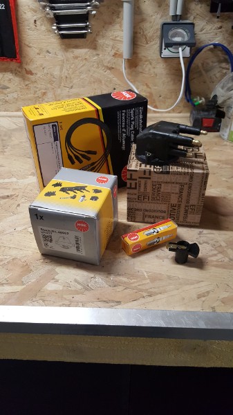

Hello!
Je viens de me procurer en préventif (car aucun historique de facture.... et le froid qui arrive) une nouvelle bobine d'allumage, doigt et tête d'allumeur ainsi que le faisceau des bougies car ma 205 dors dehors!

Je n'ai pas encore reçu le module d'allumage mais je n'ai pas pu attendre, soirée bricolage bricolage sur la 205!
Changement de l'allumage, une première pour moi!
J'avais changé il y a peu les bougies (NGK) et je trouvais les fils poreux donc je les ai remplacés (NGK) ainsi que la tête d'allumage (BERU) en m'aidant du tuto suivant:
remplacement-faisceau-allumage-moteur-tu-t20112.html
Merci à son créateur
A ma surprise le doigt d'allumeur que j'ai commandé n'est pas le bon, trop petit... J'ai pour le moment nettoyer et remis l'ancien...

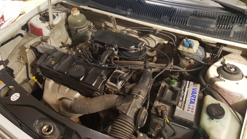

J'en ai profité pour tester le tachymètre et régler le ralenti plus précisément! (Pour le connecter je l'ai enrouler autour du fil de la bobine)
Niveau précision ça réagit à plus ou moins 30tr/min, je me suis caler entre 850tr/min et 880tr/min.

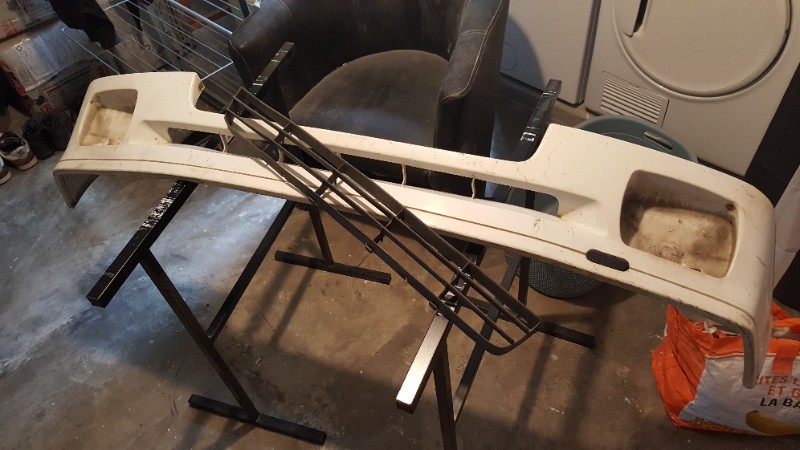

Voila j'ai reçu le bon doigt d'allumeur! Donc montage sans attendre ainsi que le changement du filtre à air!

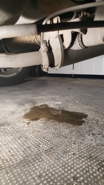

J'ai aussi percé un petit trou dans le silencieux pour évacuer la condensation.. Le matin avec la forte humidité dans ma région j'enfumais le quartier!
J'ai enfin trouver sur leboncoin une jupe avant! Il y aura un peu de peinture à faire pour que soit parfaite!
