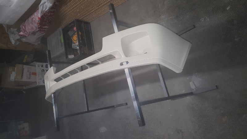

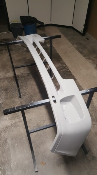

Peinture reçue! J'ai attaqué le ponçage ce weekend, ce soir sous couche de la nouvelle jupe! ::d

Super tout ça ! :bien:

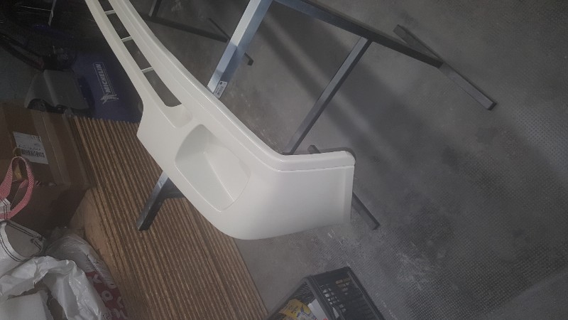

La peinture avance doucement! J'ai reçu aujourd'hui des nouveaux longues portés et support!

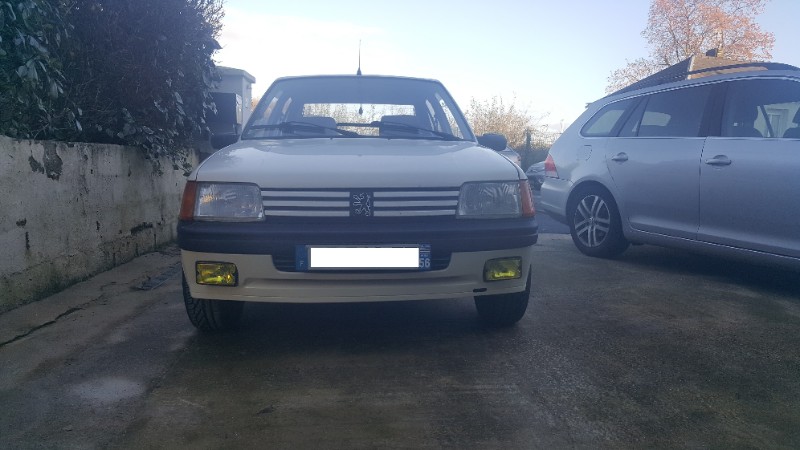

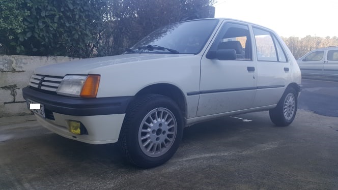

Voila en fin jupe et longues portés enfin montés!!! Il y a une petite différence de teinte, mais ça me va!
Il me restera a changer une des vis longue de fixation pare choc qui est HS... :roll:
Je vais également changer mais ampoule H4, car trop jaune à mon gôut.
Voila pour le moment!

C'est bien mieux comme ça :bien:
Faut aussi trouver les baguettes chromés ça sera du plus bel effet surtout pour ce que ça vaut :wink:

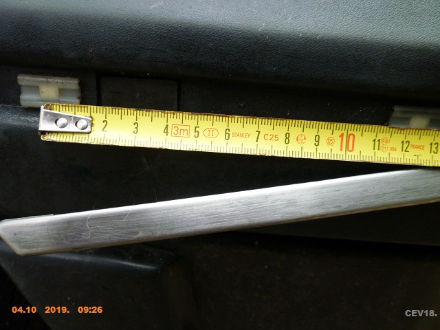

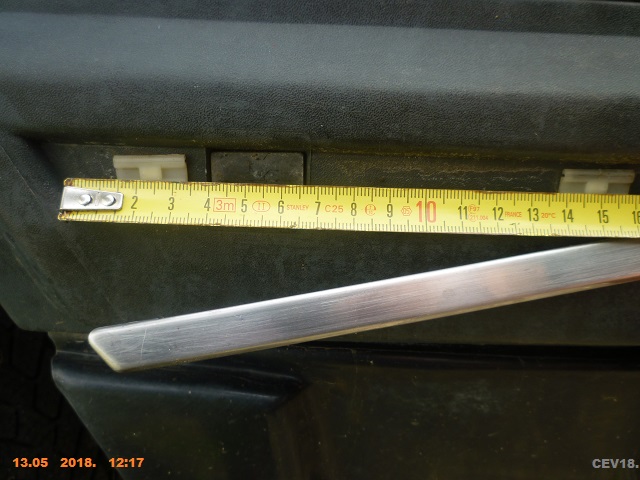

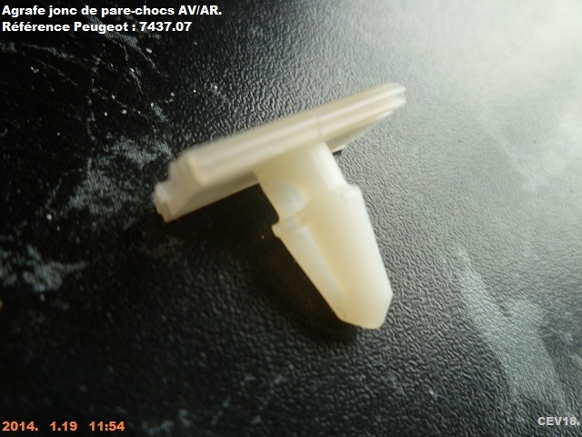

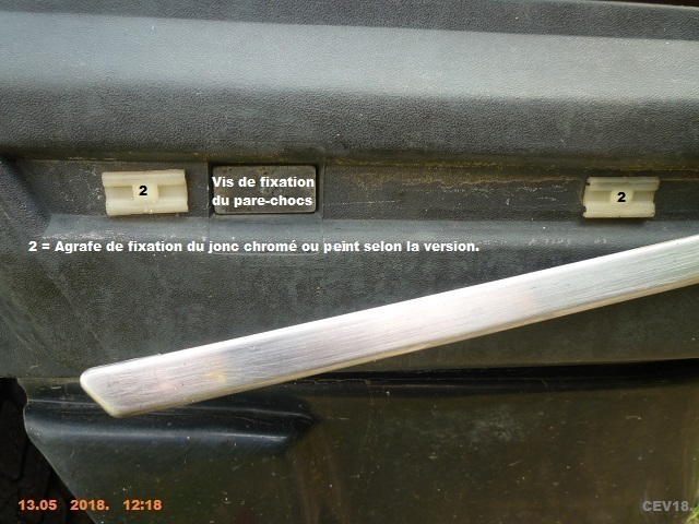

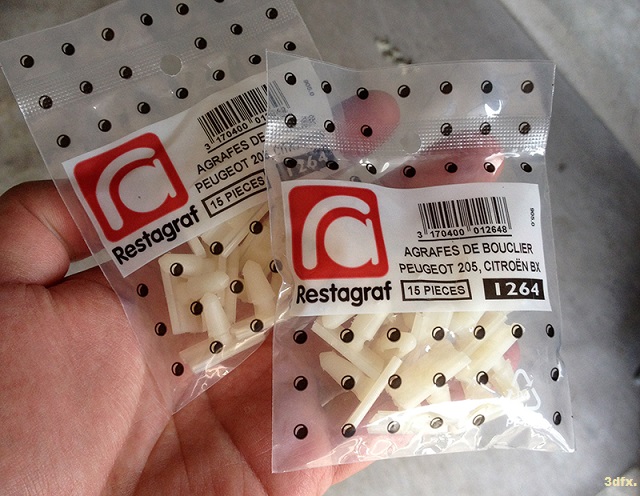

:+1: En neuf c'est vendu à l'unité ou bien en kit de 15 pièces :
La quantité nécessaire étant de 12 pièces par pare-chocs :
Agrafe de fixation du jonc de pare-chocs AV ou AR;
Le diamètre des trous recevant les agrafes est de 6 mm, le picot de l'agrafe est un poil plus gros, afin que ça rentre en force et que ça reste bien en place. :wink:
Le jonc du pare-chocs avant ayant les extrémités (retours) plus longues (+5 cm) que l'arrière.
1) Jonc de pare-chocs AV : 1,92 m, référence Peugeot ou EOM : 745172.
2) Jonc de pare-chocs AR : 1,87 m, référence Peugeot ou EOM : 745173.
Sur chaque retours, 2 à l'avant et 2 à l'arrière il y a 2 agrafes de fixation.
La distance entre chaque trous est de 12,5 cm sur les retours et de 18 cm sur les faces avant et arrière :
Retour du jonc de pare-chocs AVD.
http://www.planete-205.com/forum/planet ... -2205.html
:voyons: Concernant la jupe avant, il te faudra rajouter le crochet d'attelage.
