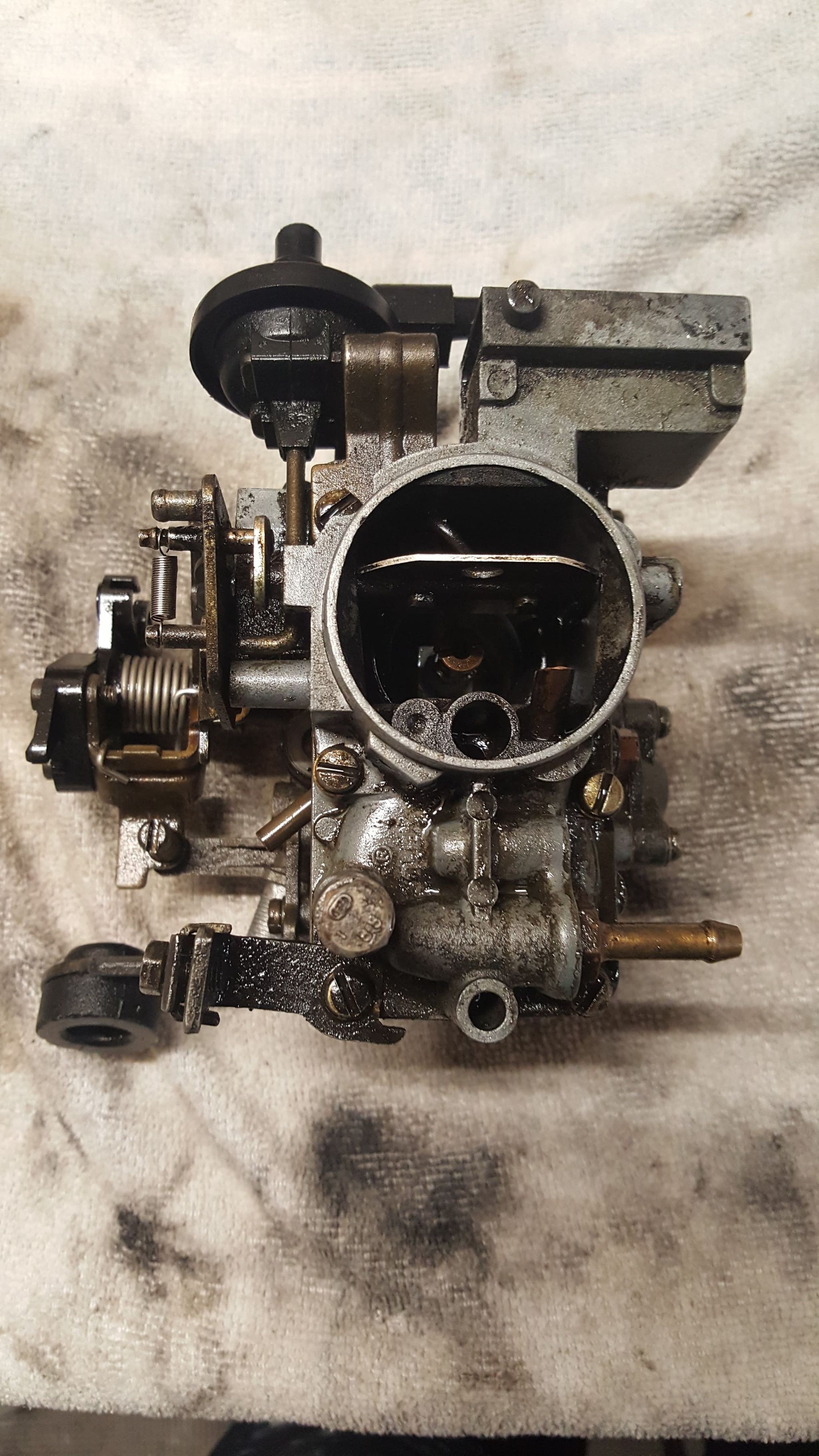

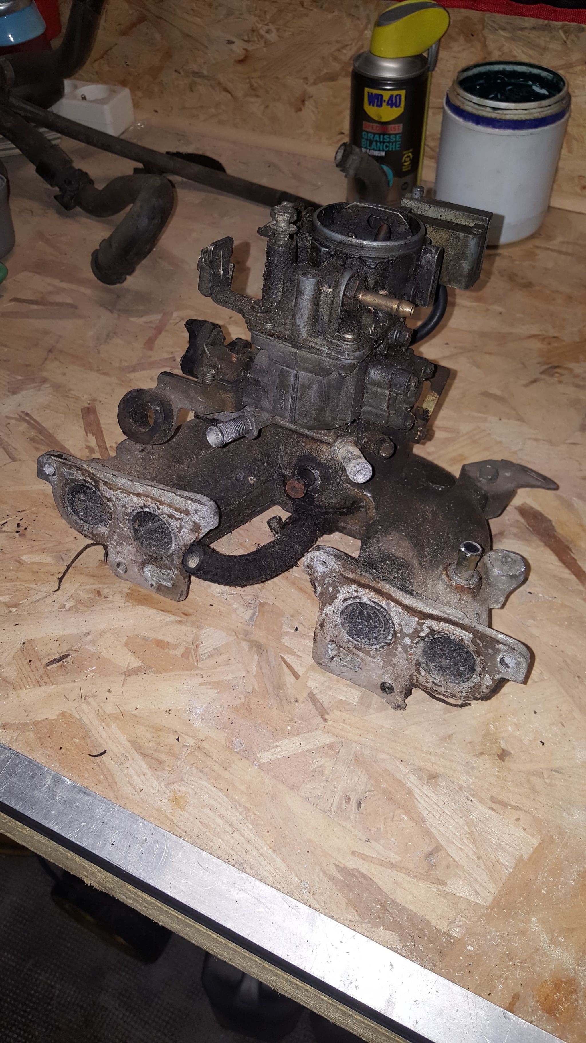

Sinon j'aimerais trouver un 2eme carbu à rénover pour me faire la main..
Impossible de lire la référence sur le mien, mon code moteur c'est k1g et carbu solex....
Voici une photo, si quelqu'un peut m'aider! Merci!

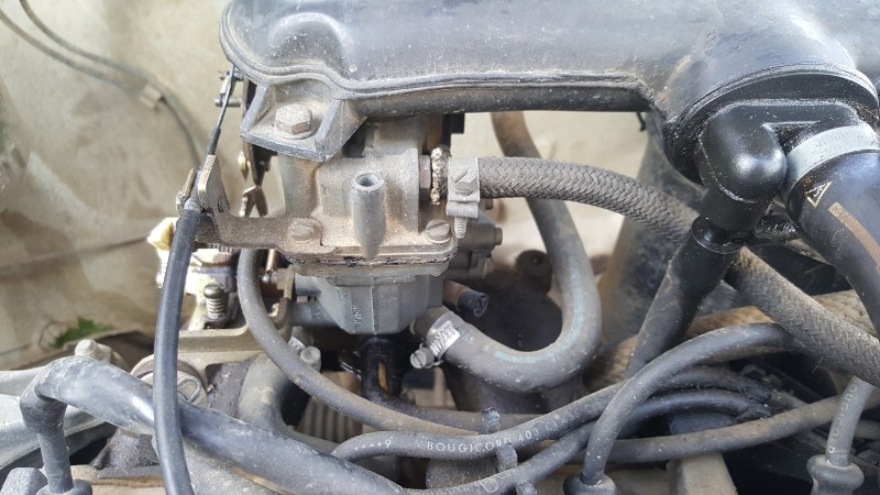

airtonn56 a écrit : dim. 30 juin 2019 19:49 Petit aperçu de mon carbu. Il est bien gras et j'ai l'impression qu'une durite est fendue.
Je trouve le ralenti super bas.. Va falloir contrôler tout ça!
Messages : 1482
Re: -=AirToNN=- 205 GR de 1989
Salut, :)
Je dirais que c'est un carburateur simple corps type Solex 34 PBISA 17/481. :wink:
A+ :hello:
Messages : 5755
J'ai aussi un K1G sur ma SR,avec un 34PBISA17.
Tu dois avoir une étiquette derrière avec la référence inscrite dessus, voici la mienne :
205 SR de 1989 - 251200kms

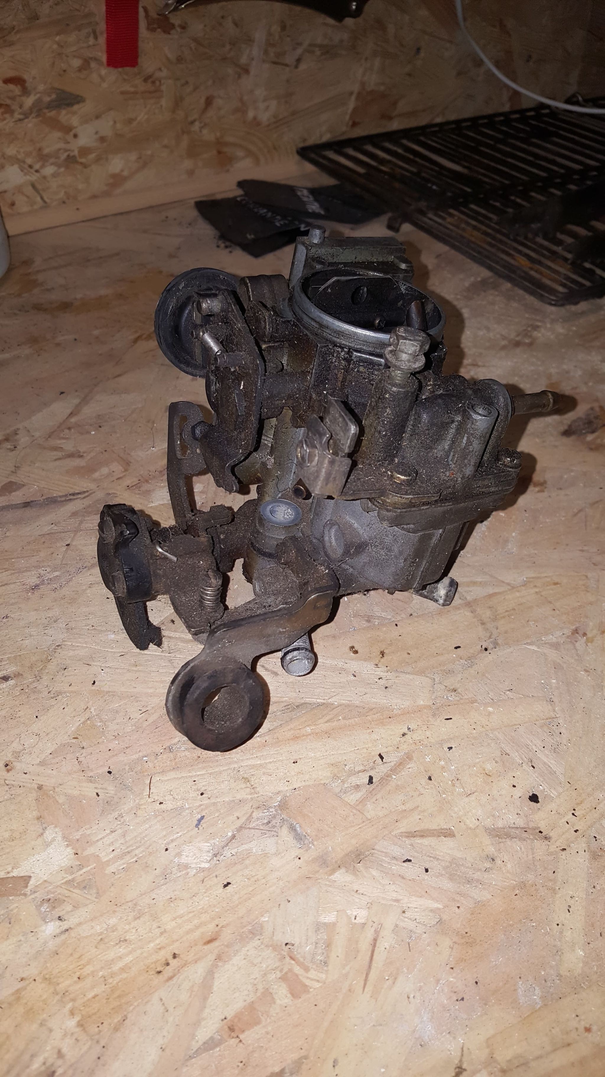

Voila j'ai dégoté un carburateur provenant d'une AX! Un peu cracra.. mais je vais pouvoir m'amuser à le remettre en état :D
Un bon plan pour un kit de joint complet sur le net???

C'était rapide pour en trouver un ! :langue3:
N'hésites pas à nous faire plein de photos quand tu l'ouvrira, ça pourrait m'aider,je m'y collerait un jour aussi! :lol:
Pour les kits de joints il y a aussi b2h.

J'ai commencé à l'ouvrir, à ma surprise il est très propre à l'intérieur..! J'ai contacter Serie 04 et Batteux compétition pour un kit de joint.

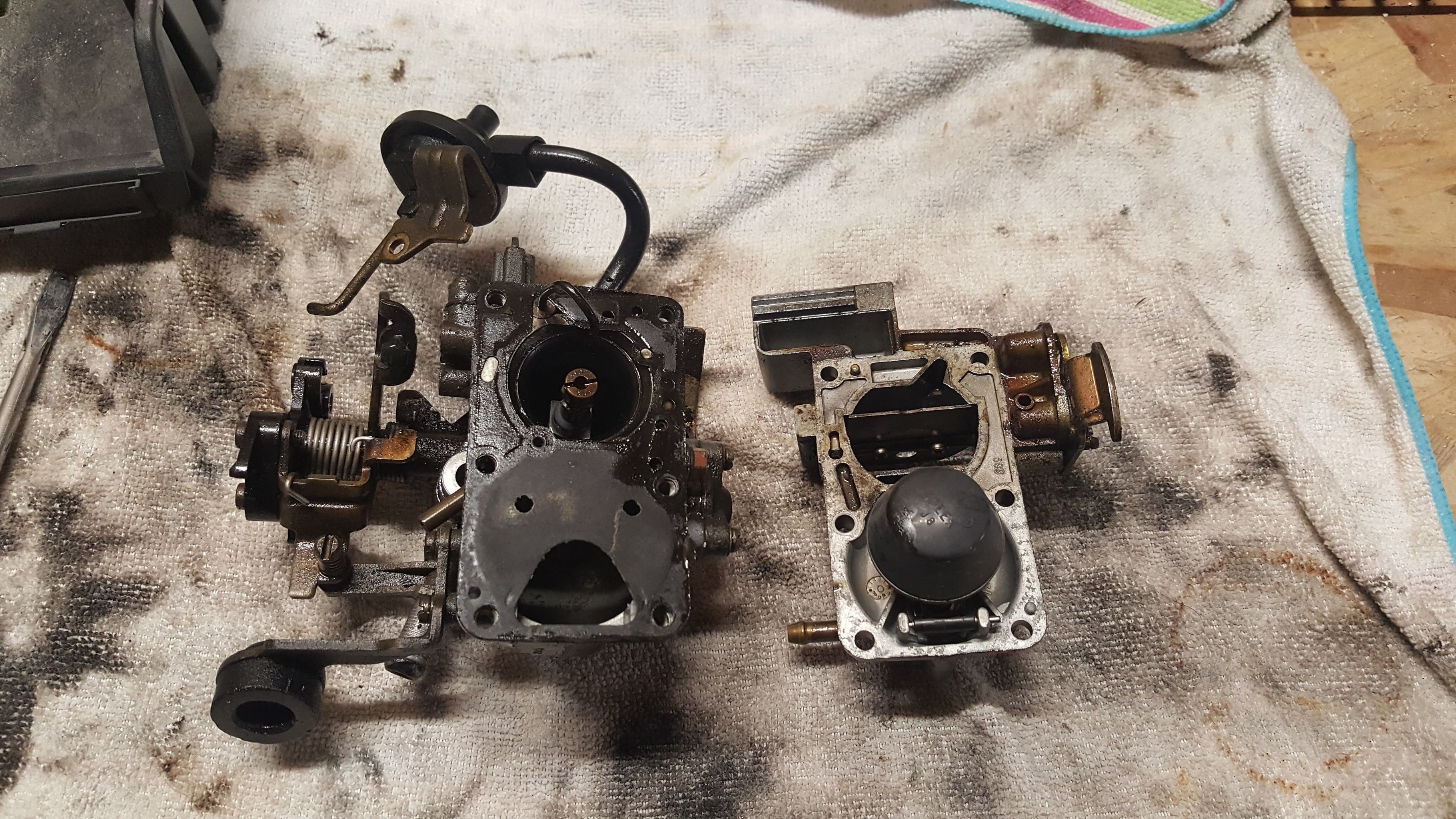

Un petit aperçu du carburateur en cours de démontage/nettoyage
Je reçois ma pochette de joint la semaine prochaine, j'ai carrément déchirer le joint vers le flotteur ... :oops:

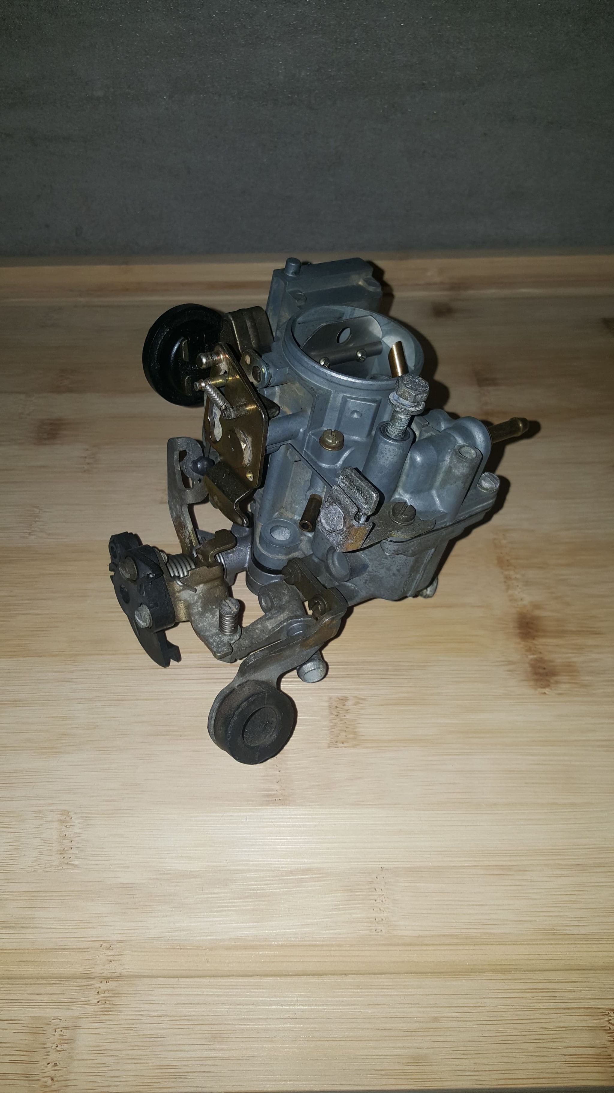

J'ai terminé aujourd'hui le nettoyage et le remontage du carburateur :bien:
Je l'ai monté cette après midi et changé certaines durites en même temps!
Première impression, ralentit plus stable, démarrage à froid meilleur!

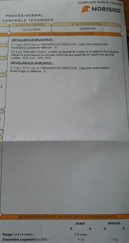

Verdict du contrôle technique:
-les 2 rotules de direction à changer
-taille des pneus pas bonne... (Fait chier je les ai fait changer il y a même pas 1 ans, elle avait passer le précédent contrôle avec la mm taille pourtant) :shock:
Je suis plutôt content du résultat, j'étais un peu en stress concernant la pollution!
Pour les pneus, je comptais me prendre un set en pneus hiver, donc je suis à la recherche de 4 jantes en 13 pouces!
