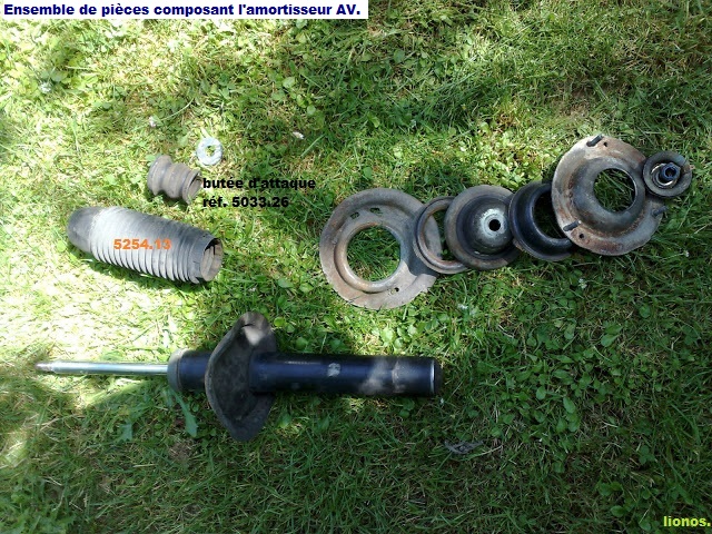

Seulement je n'ai pas bien compris l'utilité des pièces qui sont situées au dessus de l’amortisseur et que je dois changer en même temps, les semelles, les coupelles, et puis c'est quoi touts ces pièces ? A quoi serves elles ?Y a il un roulement là dedans ?

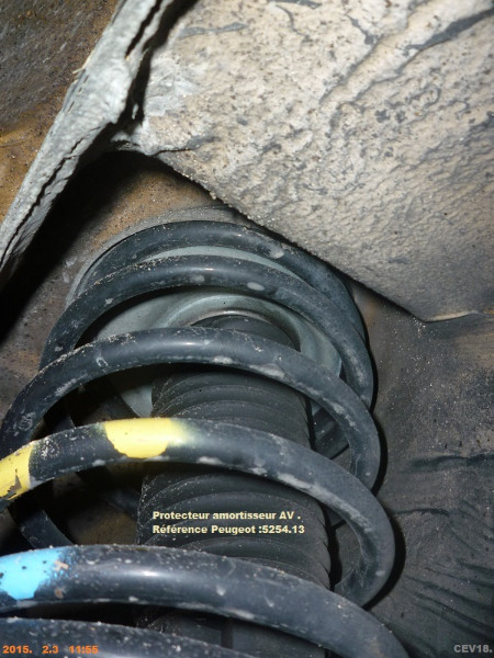

Re: Ammortisseur avant et pièces associées.
Ensemble de fixation amortisseurs AV , référence Peugeot 5031.93 (coupelles etc.).
Protecteur amortisseurs AV ,référence Peugeot 5254.13
Butée d'attaque ,référence Peugeot 5033.26

Messages : 4066
Ces pièces ne se détaillaient pas, elles faisaient partie d'un kit complet (référence 5031.25) qui n'est plus fourni par Peugeot.
Les pièces d'usure sont le roulement, la butée haute, la butée de bond.
Le soufflet, si pas fendu, et les autres pièces métalliques, si pas rouillées ou déformées, ne nécessitent pas de remplacement.
Les pièces et références (sans détail) ici: http://205.yo.fr/FR/205N/5/50A50A.HTM
Le kit "coupelle" roulement+butée haute, tu le trouveras complet sous la référence SKF VKDA35303T, équivalent Peugeot 5031.55.
La butée de bond (ou d'attaque) sous la référence Sasic 0335275 ou Febi 19618, équivalent Peugeot 5033.27.
Ton fournisseur devrait s'en sortir avec ça :wink:
