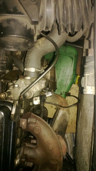

Problème n°2: j'ai un câble de branché sur l'embrayage, pas trop loin de la zone de pige. Un câble noir. Il est débranché et aucun endroit ne me semble adéquat pour le brancher...
Une idée?

Fait une photo concernant ton 2ème problème :wink: .

J'ai pris les photos suivantes pour vous montrer le problème #2 que j'ai: c'est le câble noir qui pend devant le radiateur. Quelqu'un sait où il doit se brancher?
Merci :bien:
PLGJFL205
Messages : 2715
Re: Anti brouillard non connectés + autres
Message par PLGJFL205 »
C'est le connecteur de la sonde diagnostic (aussi appelé Capteur de Point Mort Haut).
Il n'est pas connecté si tu n'as pas de compte-tours.
