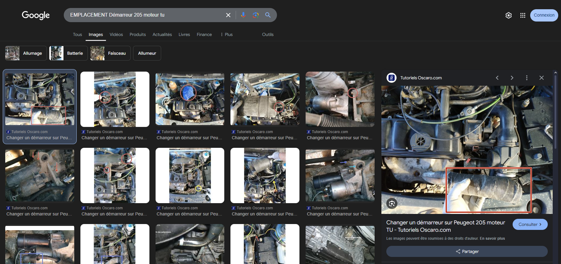

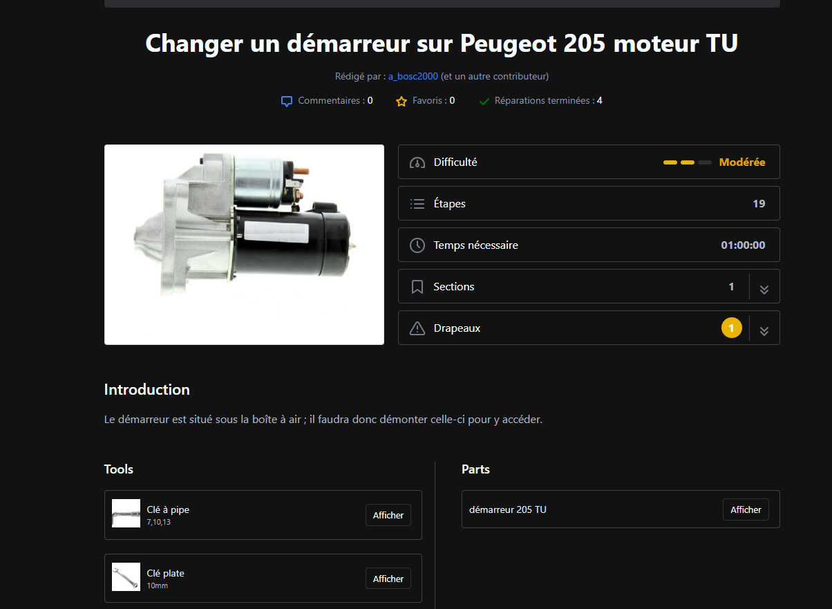

Sur le moteur TU il situé sous la boîte à air.
Il faut donc la déposer pour y accéder.
Google est ton ami :wink:
Bon courage. :)

Caché la dessous, pas étonnant que je ne l'ai pas trouvé immédiatement.
Mais ce soir; je l'ai trouvé à la frontale ! :)
Sans retirer des éléments: étiré sur la coiffe du carbu, il est à l'aplomb vers la ligne d'échappement. Il se fait tout discret.
Et donc après quelque coups de marteau dessus ... la voiture démarre !!!! 😳👍
